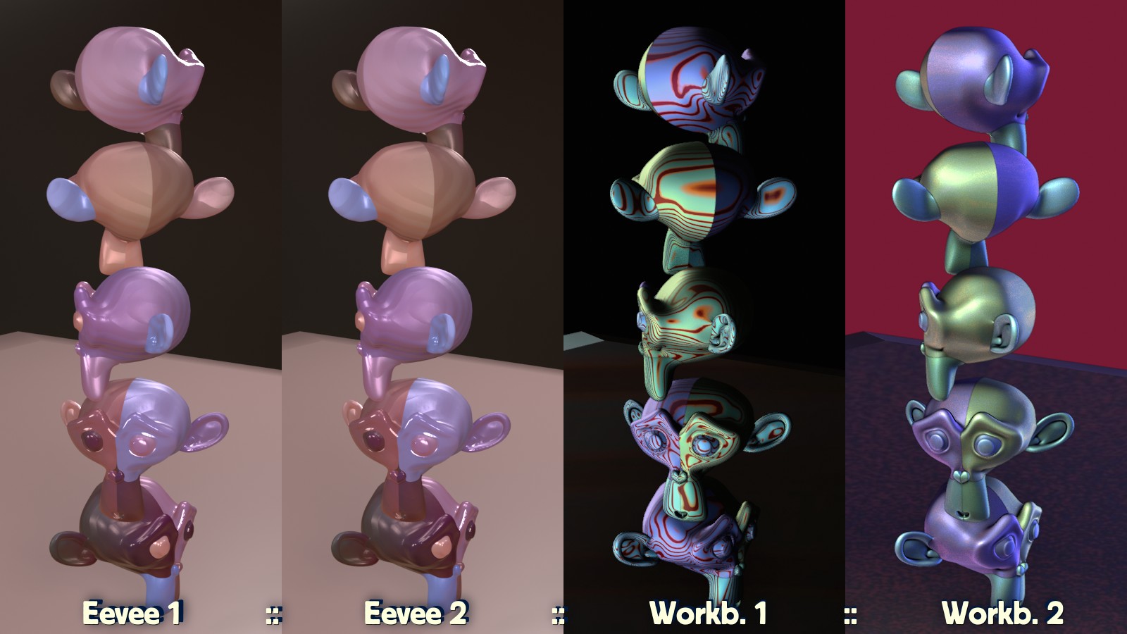

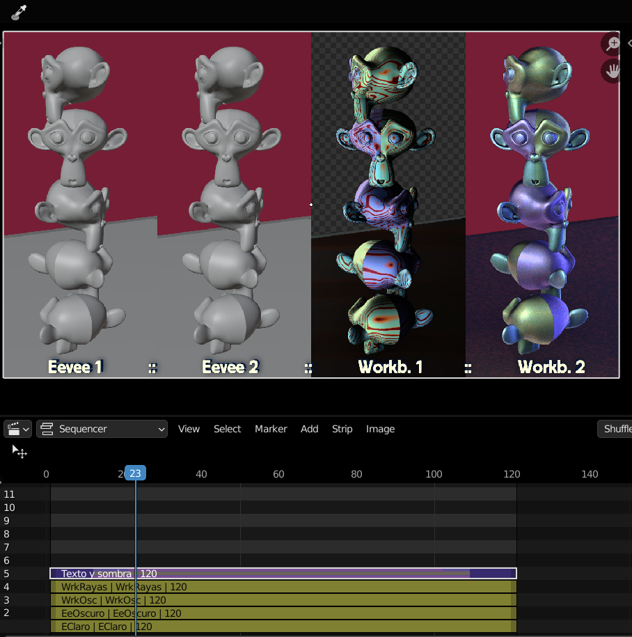

    Para ilustrar lo que ocurre muestro las cuatro escenas en una misma salida del VSE:
    Mientras la primera y la segunda escena en Eevee me espejan cualquier cambio, sí puedo lograr que permanezcan las diferencias en las dos escenas en Workbench.
    ¿Cómo puedo hacer lo mismo con las salidas en Eevee?
    Gracias.
