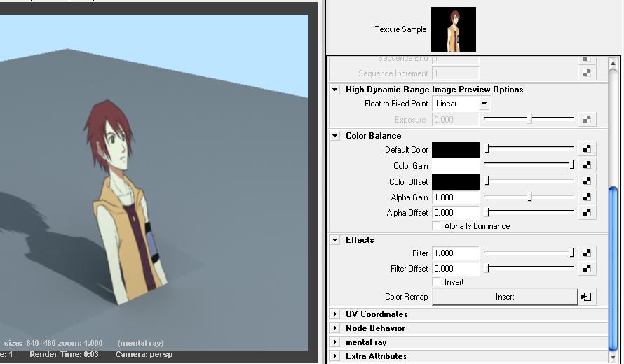

    Sayden, los valores están como dices, también probé con.tga y lo mismo, lo que no he podido intentar es con video.mov, Autodesk Maya no permite importar video? O es solo en secuencia de imágenes? Gracias.
    Posdata: adjunto imagen para que veas los valores, pero si los modifico queda transparente o el fondo se oscurece y queda negro (la parte que debería ser transparente).

    Perdona, debí explicarme mal. Me refería a que los valores de la imagen original (fuera de Autodesk Maya, en After Effects, por ejemplo) fueran en negro puro.
    Maya no permite importar video directamente (o eso creo).
    Si es la misma secuencia de imágenes que usaste en Blender, debería funcionarte sin problema y se descartaría la posibilidad de que fuera culpa de las imágenes. Prueba a borrar las preferencias de Maya para dejarlo por defecto por si acaso.
    También mira a ver qué tipo de sombras estas usando, si RayTrace o depth map. Deberían ser Raytrace.

    Sayden esta secuencia de imágenes es la misma utilizada en Blender(no hubo problemas se modifico transhadow y listo) estoy utilizando sombras Raytrace, no sé qué pasa, ya restaure las preferencias y nada, muchas gracias por su tiempo.
