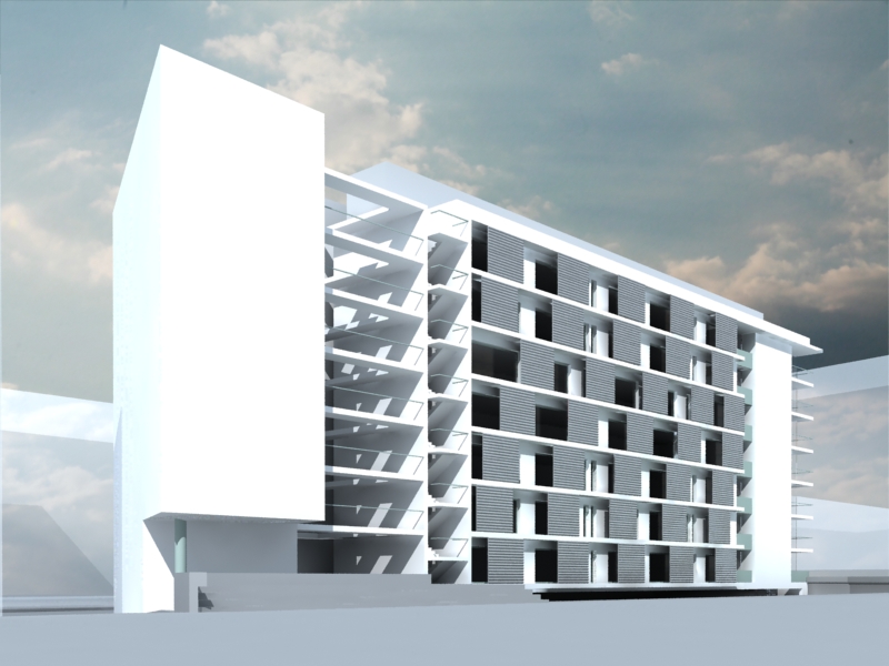

    Buenas, llevo un tiempo intentando resolver este problema, pero no encuentro solución. He mirado en varios hilos del foro, tutoriales, y nada.
Nombre: 4.jpg
Visitas: 3162
Tamaño: 153.0 KB
    Obviando el resto, me gustaría concentrarme ahora mismo en el tema de los vidrios, que no consigo que reflejen el cielo. No sé si es un problema de configuración general, o del material del vidrio en particular, el material vidrio es un Vray material con los parámetros como he visto en muchos foros y tutoriales (color difuso negro, color reflect y refract blanco.) he probado poniéndole un mapa de reflexión fallof Fresnel, como indican algunos, y en environment general un mapa de un cielo con nubes, o poniéndole directamente en el mapa de reflexión el cielo.
    Con respecto a la iluminación, utilizo una Target Direct con las sombras Vray activa. En los parámetros de render, tengo activas las casillas de iluminación indirecta, environment (overray max en GI environment), antialiasing adaptative subdivisión, etc.
    Tenéis alguna idea de que podría será me da la sensación de que, como por detrás de los vidrios no hay ninguna luz, pues se ve oscuro y no deja ver lo que debería reflejar, aunque en la realidad, cuando detrás de un vidrio esta oscuro, es cuanto más refleja dicho vidrio.
    No sé si con los datos que he puesto podéis echarme una mano o necesitáis algo más. Muchas gracias de antemano.

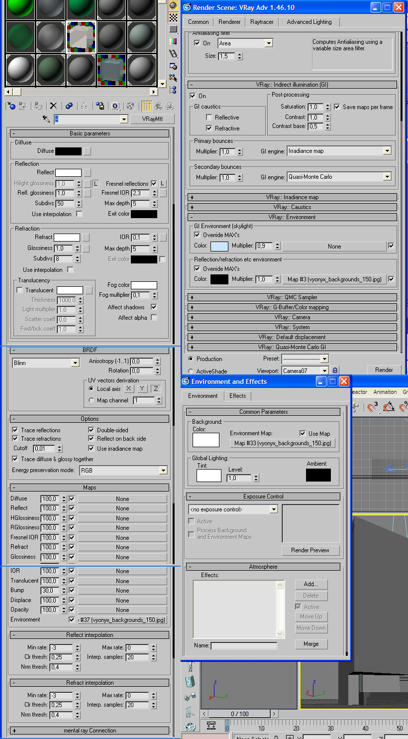

    Gracias por tu respuesta, tengo algún problema sin embargo.
    He activado reflect on bak side, ahí pongo lo que sale, parece que refleja algo, pero sigue viéndose bastante oscuro.

    -Lo de las normales no sé dónde cambiarlo, yo solo cambio las normales cuando tengo una superficie y le asigno un mapa, y lo hago a través de edit Mesh, en este caso, los vidrios los hice en AutoCAD, como sólidos de poco grosor, y forman un solo objeto en 3dstudio, si me meto en edit Mesh no puedo cambiar la normal.
    Con respecto al Vray Sky en el environment, no sé cómo se hace, en mí lista sólo sale vraybmpfilter, VRayEdgesTex, Vray HDRI, y Vraymap, es alguno de desesperados? Por si acaso, probé con Vray HDRI, pero no funciona.
    Aparte de esto, he seguido probando bastante. Cuando tengo solo la capa de vidrios, sí que parece que refleja algo, pero en el momento que descongelo todas las capas, de nuevo se pone oscuro el vidrio. He intentado ponerle luces iluminando el vidrio, por dentro y por fuera, pero tampoco funciona. Gracias mil.

    Creo recordar que en el parámetro de materiales, en la parte de refracción, si lo dejas en blanco es como considerarlo totalmente transparente. Déjalo más oscuro.
    El reflect prueba a dejarlo en gris oscuro, que refleje, pero que tampoco sea espejo.
    Hace ya que no uso el 3ds Max, si no, lo trastearía para concretarte alguna solución. Saludos.

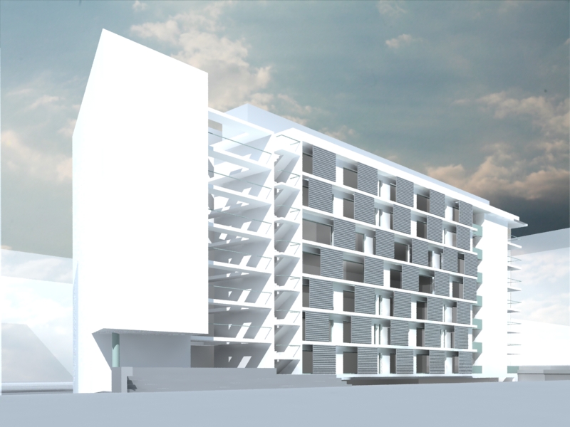

    -La luz Vray Sun tampoco la encuentro. Solo tengo Vray Light en el menú de luces, te refieres a esa? Y lo que me dices es que cambie mi luz directa por ésta Vray Sun?
    -He puesto una omni dentro del edificio, y efectivamente se aclaran los vidrios, pero sigue sin reflejar. Le he puesto un mapa del cielo en el reflect del material vidrio, pero no cambia en nada.
    Adjunto render último. Gracias.

    Mira a ver si en render setup -> Vray -> Vray environment tienes el reflection/refraction environment override encendido y de color negro. Si es así, prueba a apagarlo o a dejarlo encendido metiendo el mapa que quieres que refleje. Si pudieses hacer una captura de pantalla del material y del render setup y colgarla, vendría genial.
    Me parece muy raro que no te aparezcan ni Vray Sun, ni Vray Sky, aunque no son indispensables, para escenas de exteriores vienen muy bien. La luz Vray Sun debería aparecerte en el mismo menú que cuando vas a crear la luz Vray Light y para encontrar el mapa te pongo una captura de pantalla.
    Por narices arreglamos tus vidrios.

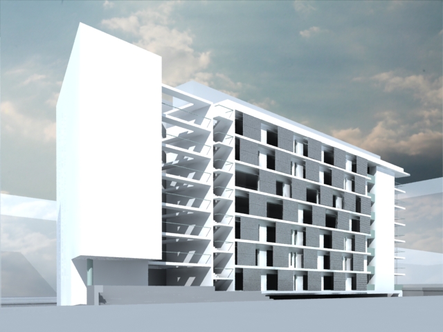

    Hola Daniel y idearq, creo que tenéis razón, he hecho la prueba sin las lamas y reflejan perfecto, supongo que, a lo largo del proceso de preguntas y vuestras respuestas se a arreglado algo.
    Archivo adjunto 149933
    Así que, supongo que, está cerrado esto, ¿no?

    Ok, pero entonces no acabaremos nunca, por mi guay. Aquí os pongo con las lamas, pero hay dos problemas:
    1) el render sale raro en las lamas, le he puesto más calidad y resolución, pero no cambia.
    2) el reflejo de las lamas en el vidrio sale negro, no sé por qué, porque tengo una omni detrás de los vidrios que debería iluminar la parte trasera de las lamas.
    Por cierto, a las lamas le puse el mismo material que al vidrio, pero subiéndole el color del refract a un gris, para que simulara unas lamas translúcidas (me lo recomendaron en otro foro).
    Archivo adjunto 149962
