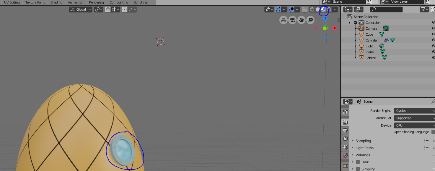

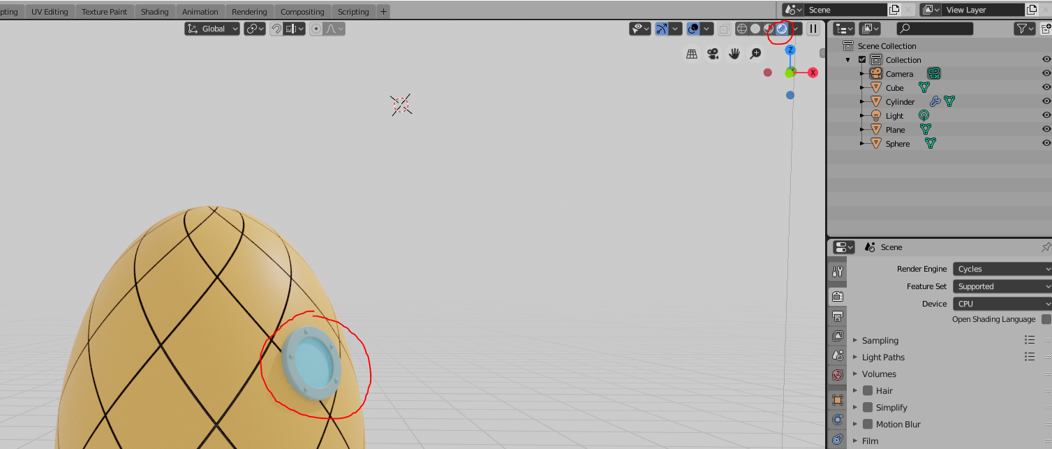

    Hola, alguien me puede decir el motivo por el que en el render no se me ve el reflejo y en la previsiualización de texturas sí. Os adjunto imágenes.

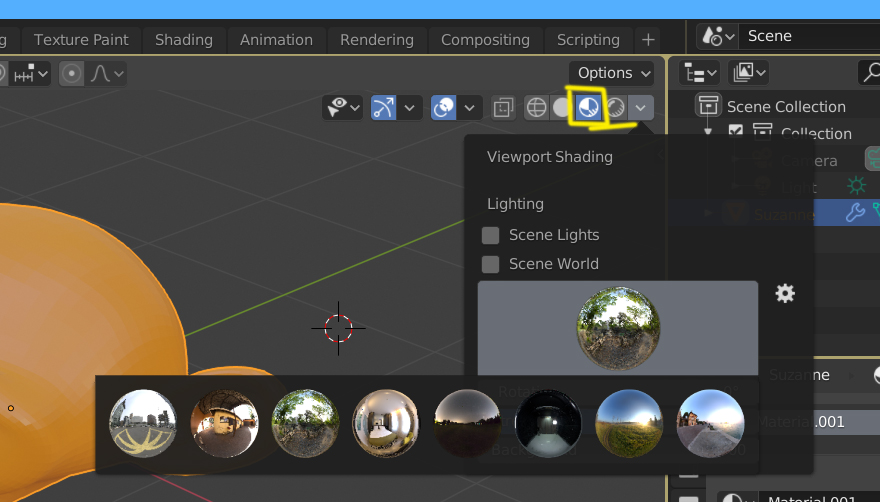

    Son formas diferentes de verlos.
    El que pones primero, es un Material Preview donde aunque tu no tengas imagen HDR en el World, el programa si lo utiliza para que veas el resultado.
Nombre: material_preview.jpg
Visitas: 1023
Tamaño: 193.4 KB
    El Rendered, es el resultado de lo que tienes realmente.
    Si quieres ese resultado, solo tienes que poner la imagen HDR en el World.
    https://hdrihaven.com/hdris/.
