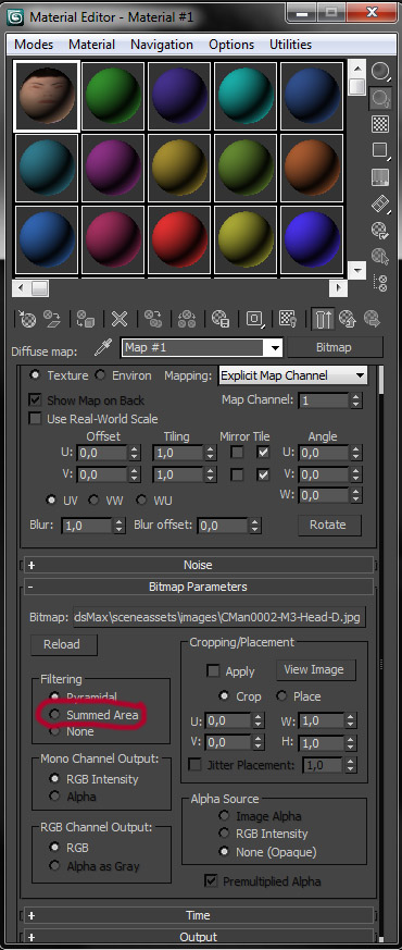

    Mira dentro del material, en la difusa, dentro del mapa usa un filtering distinto al que tienes por defecto, te recomiendo Summed Area.
Nombre: Summed Area.jpg

    Gracias, tu ayuda me ha servido bastante, aunque me da la sensación que sigue estando un poco difuminado, creo que tal vez sea la forma de poner el Unwrap.
    Aun así, muchas gracias.

    Hola, puedes probar varias cosas más. En el editor de materiales en la textura donde las coordenadas prueba a bajar el blur, otra sería probar con los parámetros del antialiasing, por ejemplo, probar con callmut-rom o en adaptive subdivisión bajar el Clr thresh, y para más información http://www.spot3d.com/Vray/help/150s...ge_sampler.htm un saludo.

    Si el modo Summed Area difumina demasiado, pon el modo none y bájale el blur que tiene por arriba, en vez de 1 bájalo a 0,1.
