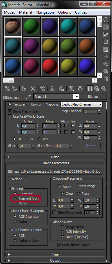

    Mira dentro del material, en la difusa, dentro del mapa usa un filtering distinto al que tienes por defecto, te recomiendo Summed Area.
Nombre: Summed Area.jpg
