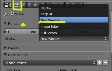

    Yo no tengo ese problema, porque tengo la salida de imagen en ventana nueva (new window).
Nombre: NEWW.jpg
Visitas: 875
Tamaño: 56.6 KB
