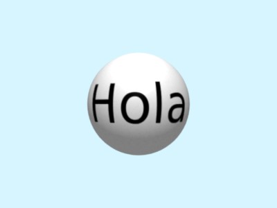

    Buenas a todos/as. Ante todo deciros que soy muy novato en esto del diseño en 3d y que me he decantado por usar Blender por ser gratuito y por poder usarlo tanto en Linux como en Windows.
    Llevo un par de días tratando de encontrar un tutorial de cómo sobreimpresionar un texto sobre una superficie, especialmente sobre una superficie curva, pero no encuentro respuesta. Me refiero a la típica inscripción con la marca que tiene cualquier lápiz o rotulador, o un lapicero de los que te dan de publicidad, o los textos de las cajas de embalaje, ejemplos hay mil. He buscado también en este foro y, perdonadme si me equivocó y reabro un tema ya existente, pero yo no he encontrado nada.
    He probado con retopología pero no lo consigo. Lo más cerca que me he quedado ha sido utilizando una textura, pero las texturas se repiten sobre toda la superficie y acabo teniendo un texto repetido en mosaico. De frente da el pego, pero en cuanto mueves la cámara ocurre esto:
Nombre: hola_front.jpg
Visitas: 715
Tamaño: 6.8 KB
Nombre: hola_side.jpg
Visitas: 557
Tamaño: 5.9 KB
    ¿Alguien tiene idea de si se puede hacer esto en Blender y cómo?
    Muchas gracias a todo@s.

    Puedes hacer una textura de imagen nueva y hacerle un Unwrap. Pero primero le indicas a la malla una serie de cortes para desplegar eas textura 3d a un plano de imagen 2d (UV).
    Selecciona como en la imacen una franja y en la parte trasera, por ejemplo, haces otro corte desde el círculo superior al inferior. Hazte a la idea de que lo estas cortando con unas tijeras para que quede plano.
    Esa zonas se marcan presionando Control + e y marcando la opción marque seam que la traducción debe de ser algo como marcar costura.
    Una vez tienes esas zonas marcadas, presionas letra u y eliges la opción Unwrap (debes de tener la textura de imagen ya preparada para poder desplegar los vértices sobre ella. Luego ya es cuestión de mover vértices para ajustar al texto que tengas en esa imagen.

    Mil gracias, Solimán. A pesar de que me ha costado bastante encontrar ciertas pantallas y opciones, al final he dado con la tecla. Me ha costado entender el funcionamiento del editor de imágenes UV. Finalmente he creado más costuras (marque seam) de las que me has dicho para que la textura se ajuste bien.
    El único problema que le veo a este método es que finalmente lo que estás aplicando como textura es una imagen, y como tal se pixela si te acercas con la cámara. Pero bueno, eso pasa con todas las texturas de imagen. No dejo de pensar que con la opción retopología se pueda conseguir algo. Ya os diré si lo consigo.

    Si lo que quieres es que el texto sea geometría en lugar de textura, claro que se puede con retopología, simplemente dejas la bola detrás del texto y ajustas el Snap a la superficie del objeto, de modo que seleccionando los vértices del texto y moviendo ligeramente, se proyecten sobre la bola. Es muy fácil.
