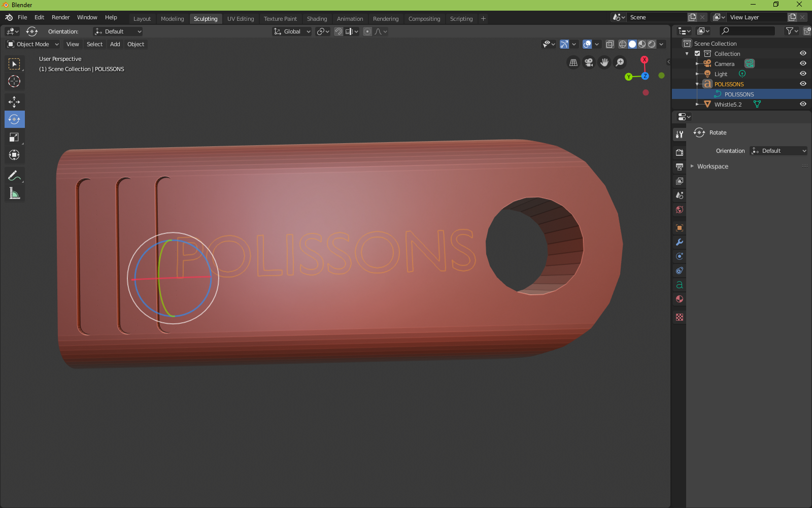

    Buenas soy muy novato con el Blender y quería meter el texto de POLISSONS y hacer un relieve en el objeto para después imprimirlo en 3d, y no he encontrado ningún tutorial de como hacerlo. Alguien me ayuda a buscar un tutorial o explicarme como hacerlo? Gracias de antemano.

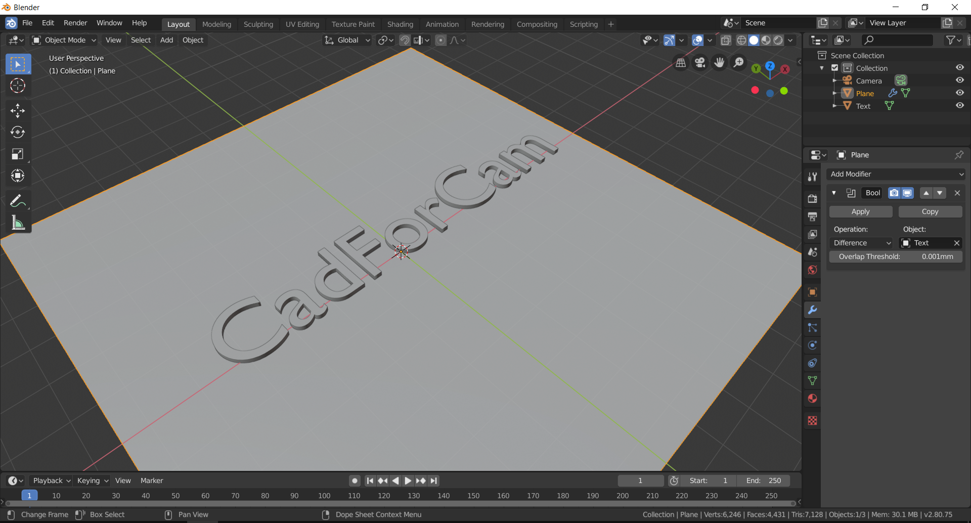

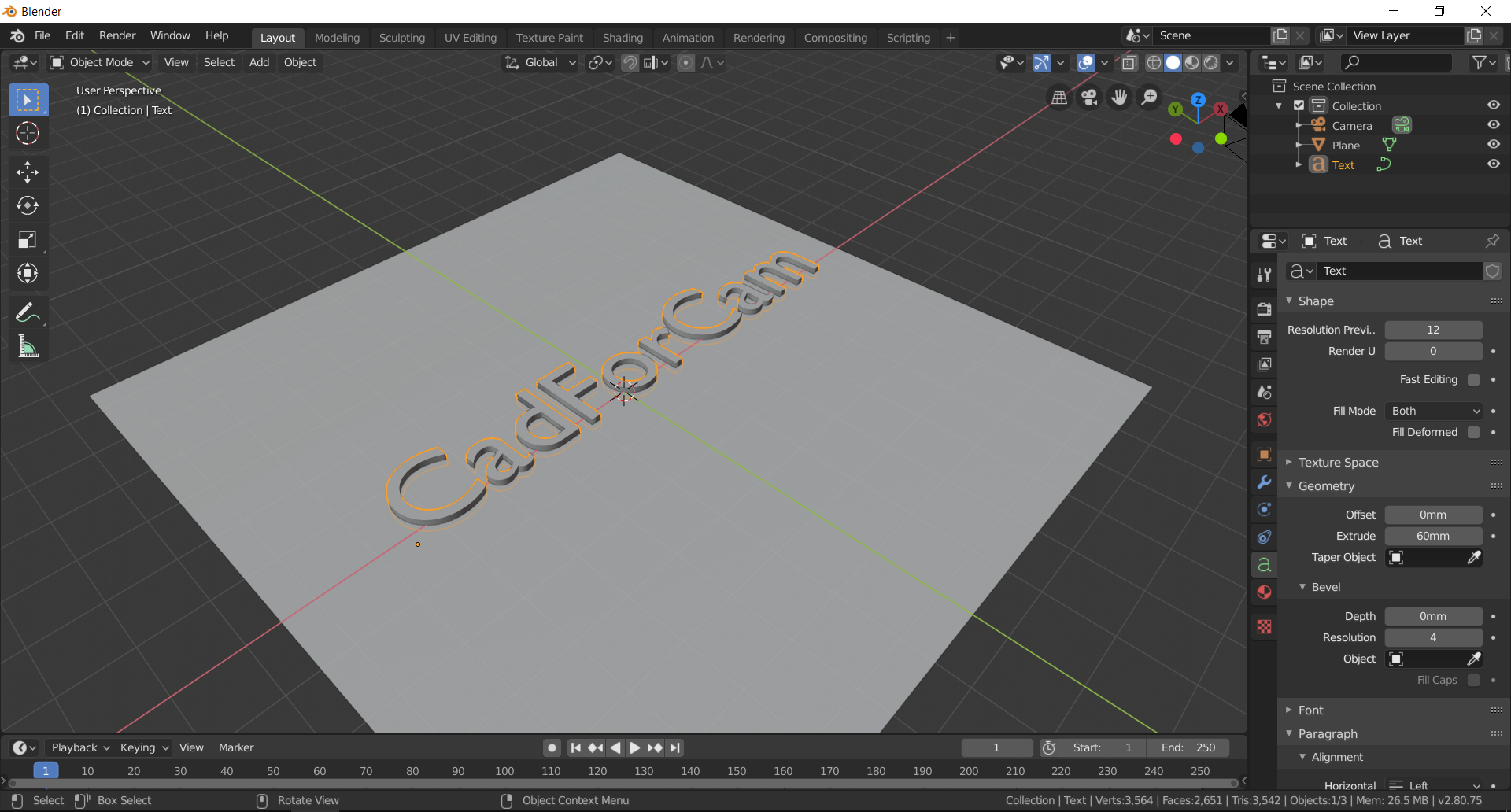

    Como te dice Solimán una booleana es lo más rápido y sencillo.
    En el objeto de texto (sus opciones) le asignas un valor de extrusión.
    Le das con el botón derecho y lo conviertes a mesh.
    Usas un operador bolean en el objeto que quieras transformar.
    Ojo que el operador no elimina el texto original, y al exportar, puedes exportar el objeto del texto también.
    Algunas imágenes para que veas los iconos donde se hacen las modificaciones. Un saludo.

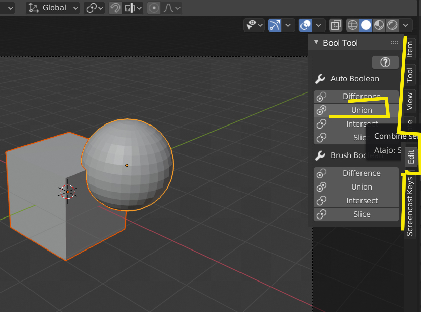

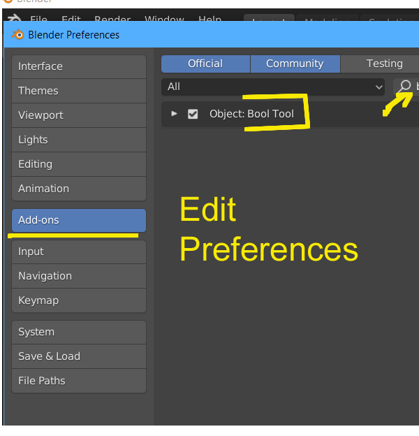

    Solo decir, que hay un addon dentro de Blender 2.80 que se llama Bool Tool y que hace la booleana de unión limpia, o sea, borra directamente la pieza que sobra.
Nombre: bool tools.jpg
Visitas: 2168
Tamaño: 103.2 KB
ID: 229097 Clic en la imagen para ver su versión completa.
