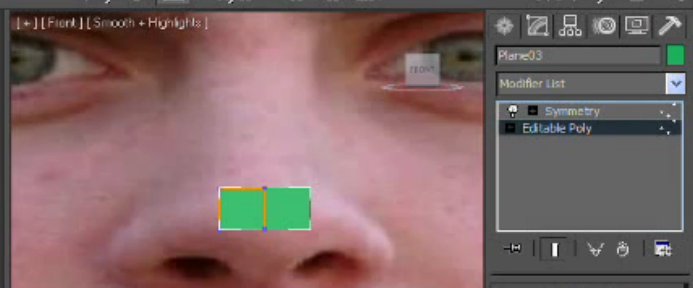

    Hola a todos, soy nuevo en esto del 3d y no sé si estoy escribiendo en la sección correcta, en fin, el caso es que estoy siguiendo este tutorial: http://www.youtube.com/watch?v=ya-_i...eature=related y todo bien hasta el minuto 2:55 que el le da a la opción de vértices y en el tutorial le sale así:

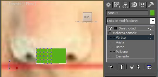

    Pero a mí me sale de esta manera:

    Donde hay muchos más puntos, yo quiero que me queden esos puntos solo en las esquinas por lo que me he quedado atascado. Espero haberme explicado bien y que podáis entenderme y espero también que podáis ayudarme, un saludo.

    Fácil, tu plano tiene muchos vértices y el del tutorial sólo tiene 4, hiciste un Edit Poly de un plano con subdividiones.
    Crea otro plano y le quitas las subdivisiones que tenga y listo.
    Espero haberte ayudado. Un saludo.

    Muchas gracias por la respuesta, pero ese es precisamente el problema no sé cómo quitar esas subdivisiones 0.0 ya ves que soy novato en esto.
    Edito: ya lo solucioné de nuevo gracias por la respuesta me sirvió de mucho.

    Puedes borrarlas manualmente, pero ten cuidado y borra también los vértices, o si no te romperan la geometría sin darte cuenta.
    Si no, cuando creas el plano, en las propiedades de la derecha puedes cambiar todo eso, desde la anchura y demás a las subdivisiones, si lo has creado sin echarle cuenta, puedes modificarlo sin problemas en el menú de modificadores, si no lo has convertido a polígono editable ni nada parecido te seguirán apareciendo las opciones del plano.
    (Esto funciona para todos los objetos que crees). Un saludo.
