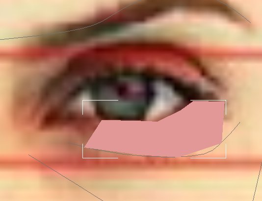

    Hola a todos, soy novato y todavía no manejo muy bien el programa y tenía una duda, estoy intentando seguir un tutorial y en el tutorial los polígonos que el hace tienen alrededor una línea que define sus lados, como podéis ver en esta imagen: https://www.foro3d.com/extras/tutori...s/image076.jpg pero a mi esas líneas no me salen, y da la impresión de que es un único polígono y se me hace difícil trabajar como podéis apreciar en esta imagen.
    Supongo que para que te salgan estas líneas hay que activar alguna opción, pero la desconozco, alguien puede ayudarme? Gracias por leer y saludos.

    Hola veldar, si estás trabajando con Editable Poly
    Se pueden cortar las caras presionando el botón cut
    Que se encuentra en las herramientas de edit geometry. Saludos.

    Hola veldar, presiona f3 y f4 para cambiar los modos de previsualización de la geometría, entre alámbrica y suavizado, seleccionando la arista, más la tecla shift (mayúsculas), en Windows, clonas la arista en la dirección que indiques, generando nuevas caras, para que puedas continuar modelando el ojo. Un saludo.

    Gracias por la respuesta, aunque no era eso lo que estaba preguntando.
    Muchas gracias, era esto lo que preguntaba, aunque me ha dado algunos problemas, si uso primero f3 y luego f4 los cuadros cambian de color y se vuelven negros, en definitiva lo que estaba buscando es el efecto de la tecla f4, pero se ve muy fino hay alguna manera de aumentar el grosor de estas líneas? Perdonar mi ignorancia.
