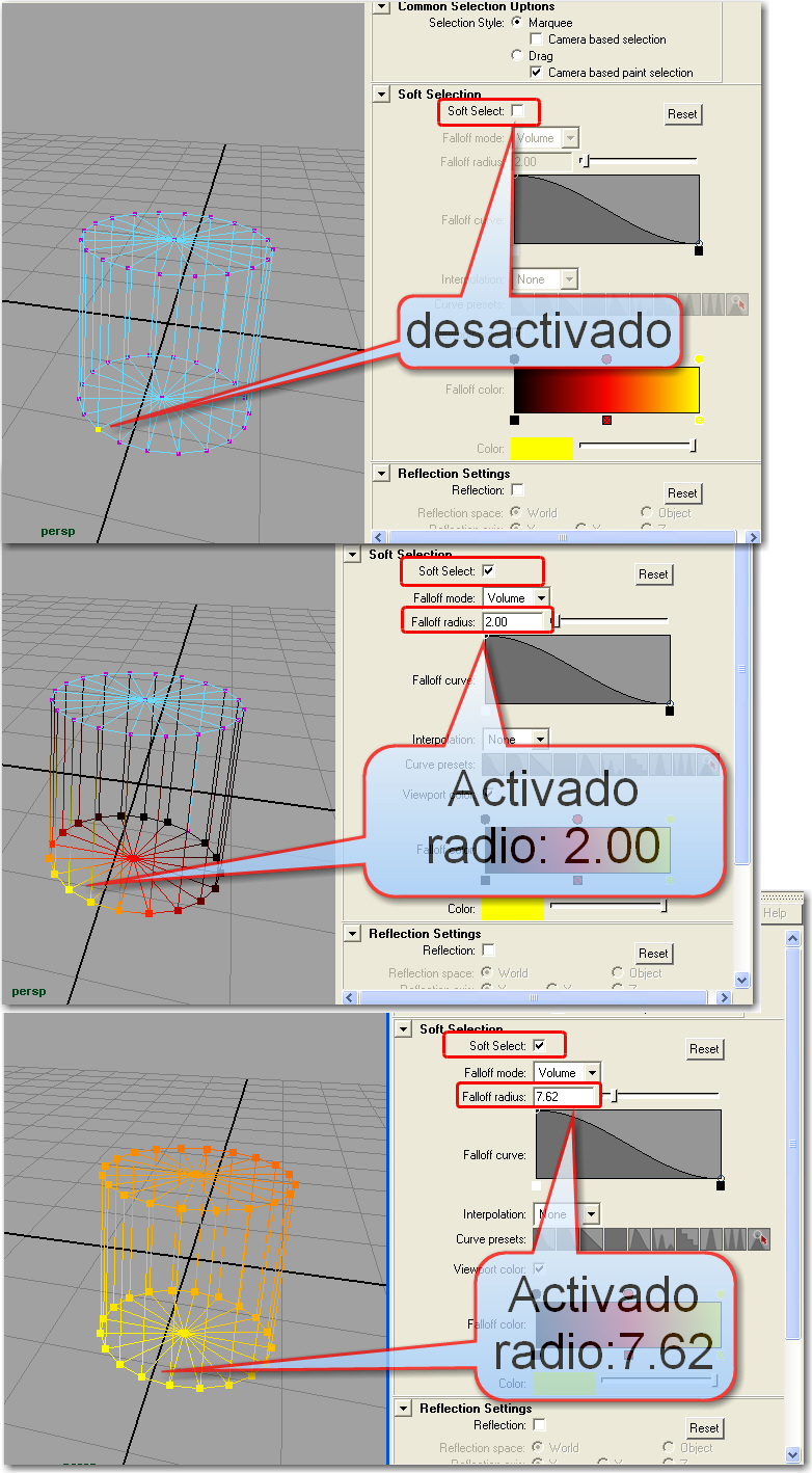

    Hola a todo el foro, el problema es el siguiente, con el Maya 2009 cuando, por ejemplo, hago un cilindro y lo paso a vertex y quiero mover solo 1 me arrastra a todos los vertex que haiga alrededor del que quiero mover, es una pu, da a la hora de usar imágenes planas ya que, cuando empiezo a mover un vertex se mueven los que no deben y no llego a ningún lado, que debo de hacer? Gracias a todos y perdón por las molestias.

    ¿Tienes el software selecction activado? Dando doble clic en el icono de la herramienta mover puedes acceder al attribute tools, donde lo puedes desactivar. =1237129608.

    Ya está solucionado, es lo que pone Geogiomar, tenía activado el software select, gracias a todos por ayudar y espero poder ayudar yo alguna vez.
