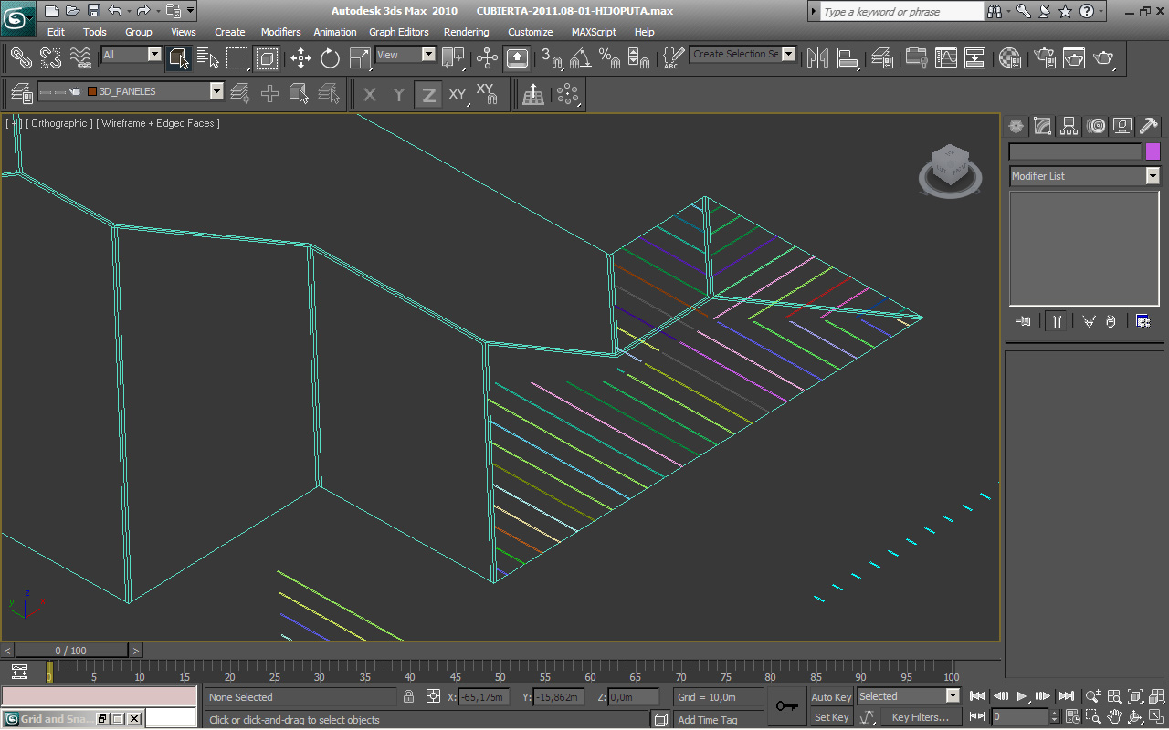

    Hola quería preguntar a ve si alguien me puede orientar por que me pasa lo siguiente. Tengo varios planos inclinados sobre los cuales quiero trabajo una serie de líneas.
    Las cuales inicialmente dibuje con rectángulo y luego las convertí a Editable Poly para poder.
    Editar sus vértices según me interese, pues el problema es el siguiente, si proyecto los objetos.
    Mientras son rectángulos me lo hace bien, pero en el momento que los convierto en Editable Poly.
    Ya no hay forma, no me deja selecionarlos, los ignora.
    No se puede utilizar la proyecion de Editable Poly sobre el objeto con Shape Merge?
    Adjunto una imagen para comprender mejor lo que explico. Muchas gracias.

    El Shape Merge como su nombre indica es para usar con shapes es decir, para trabajo líneas (line, rectangle, circle,) y no funciona con Editable Poly. Si quieres modificar algún tipo de forma y que continúe siendo una línea, conviértela a editable Spline (y no a Editable Poly), de esta forma podrás mover sus vértices, eliminar o añadir más, y segira siendo válido para el Shape Merge.

    Muchas gracias Biofix por tu ayuda, me estaba volviendo loco. Y aprovechando de tu paciencia, sabrías si se pueden convertir una Editable Poly en editable Spline.

    Sabrías si se pueden convertir una Editable Poly en editable Spline.
    No directamente, pero si puedes elegir un conjunto de aristas del objeto Editable Poly y pulsar el botón create shape from selection. Así podrás extraer esa forma como un objeto independiente (que será una editable Spline).
