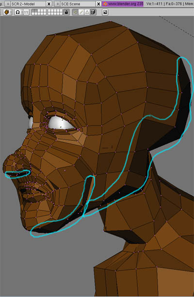

    Buenas, pues estoy probando el Blender y la verdad es que, aunque me costó mucho ponerme a ello y entenderme con él, he acabado por cogerle el gusto por muchas razones, y ahora podría decir que me encanta, pero a la hora de modelar hay zonas que se quedan muy oscuras y hay que rotar la vista para verlo desde otro ángulo y que así quede iluminada.
    Mi pregunta : es si se puede configurar otra disposición de luces y usarla para modelar, de manera que, no quedan tantas zonas oscuras, y si esto es posible poder conmutar entre las distintas configuraciones. Muchas gracias.

    Pues por partes: abres una escena vacía, recolocas las luces a tu gusto (creando las que quieras o moviéndolas o cambiando su intensidad) y pulsas Control + u. Esto te guardará la escena actual como la predeterminada que usara al abrir Blender.
    De todas formas, si sólo quieres para modelar, te aconsejo que modeles en modo solid (pulsa z una o dos veces, dependiendo de si te sale el modo wire o no) y sólo pases a modo texturizado (Alt+z) si ya lo tienes todo modelado y vas a por la textura.

    Mars ya te lo ha comentado. Cuando modelo siempre trabajo en modo solid, cuando dices eso de las zonas oscuras ¿te refieres cuando estas manejando el objeto en object mode? Eso es normal, porque la visualización del objeto es en vivo según como hayas dispuesto las luces en la escena.
    No te preocupes por eso, yo siempre examino y compruebo mis objetos en Edit Mode, que es un modo especial para edición y que Blender te ayuda a iluminarlo de forma más apreciable.

    Buenas chavales. Primero, muchas gracias por contestar y tan rápido, me olía que ibais a ser vosotros quienes me contestaran, y no me confundí, sois el frente blenderaico popular y el frente popular de Blender respectivamente.

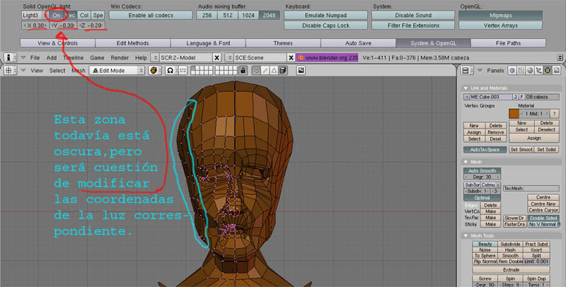

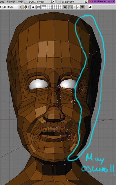

    Mars: de momento modelo en solid (a menos que tenga que seleccionar vértices traseros, que entonces selecciono los vértices en modo wire (pulsando la z para conmutar) y luego vuelvo al solid otra vez (con la z) para mover los vértices seleccionados, el problema está en algunas zonas, que como muestran las imágenes, parece que sólo hay una luz fija a la izquierda de la pantalla que ilumina el modelo desde ese lado, lo tengas en el ángulo que lo tengas, por eso para ver algunas partes tienes que rotar al modelo y te queda en un ángulo que no es el apto para mover los vértices, no sé si me explico.
    Lo que dices tú de salvarlo con Control + u no lo conocía y me viene bien saberlo, pero por mucahs luces que le pongas, a la hora de modelar sólo sigue iluminando la única que trae Blender.
    Lo de manejar las luces y las cámaras me refiero a su posicionamiento en el espacio, y controlar mejor su objetivo (sobre todo el de la cámara). Leí que había que asociarle un emptie a la cámara y que este estuviera donde quieres que, apunte la cámara, pero ya no recuerdo donde lo leí.
    Leander: eso me pasa en el Edit Mode, y es donde quiero iluminar las zonas oscuras que se ven en las imágenes.
    Desde luego que esa herramienta de Blender (la face loop Split = Control + r) es tremendamente buena, bastante mejor que la de 3ds Max para mí gusto. Pero hay una cosa que no sé si se pude hacer: cortar una serie de caras con el Knife (k) y acabar de cortar en un eje y que te deje ese polígono de 5 lados en vez de crearte tres polys de 3 lados. O en su defecto una herramienta que te permita cortar una cara desde un vértice hasta su eje opuesto? Por lo que he visto creo que no se puede (de momento), pero si sabéis algo. Muchas gracias de neuvo por vuestro tiempo.

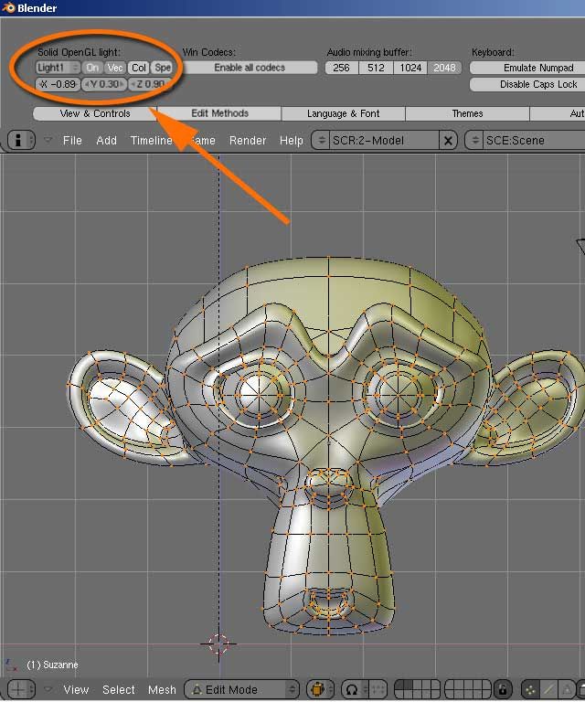

    Basie: Abre el panel user preferencias y configura las luces OpenGL. Te dejo una captura. Enhorabuena por atreverte con Blender, te aseguro que te brindará satisfacciones. Saludos blenderizados.

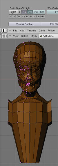

    Ole Shazam. Muchas gracias. Justo era eso lo que andaba buscando. Aquí dejo unas captura sustituria, porque la tuya no ha salido, pero la guía que has dado ha sido fundamental. Un saludo.

    No, lo de aclarar el material no funciona, porque en las zonas oscuras simplemente se ve todo negro, en todo caso una solución que se me acaba de ocurrir sería cambiar el color de la malla, pero de momento eso no he conseguido encontrarlo tampoco. Gracias de nuevo a todos.
    Corrijo: si que mejora un poco sí, la combinación de ambas ideas es perfecta para modelar, y el truco de Mars de Control + u es idónea para ahorrar tiempo.

    Bájate este archivo *.blend, cárgalo en Blender y guárdalo con Control + u, esto hace que los settings del archivo *.blend que has cargado sean el de defecto cada vez que abras Blender. A ver si te gusta y se ve mejor, yo uso este.
    Guardalo solo si te gusta, recuerda. Saludos.
    Vaya, y le quitas el material, no pongas materiales hasta que termines el modelado, bueno como tu veas conveniente.
    Sep 2002
    2,063
    Gracias Leander, pero o se parece mucho a la que trae por defecto el Blender, o no se me ha cargado bien el archivo. Yo ahora uso un material blanco para modelar y con las tres luces de OpenGL encendidas (a la segunda le he cambiado el color a r:0,40 g:0,40 y b:0,40 y ahora va perfecto.

    Vaya. Qué bonito. Me lo qudo. Cómo has conseguido ese lok? Dónde has toqueteado?

    Oh, lo puedo hacer cambiando los settings con paciencia, dale al botón themes y vas configurando a tu gusto el background, 3dview, etc.
    Pero no tenía tiempo así que, me lo encontré por ahí en alguna página de www.elysiun.com o www.blender.org, no recuerdo.
    Me alegro que te guste.
    Ahí va un shot para la peña, para que sepan de que hablamos.

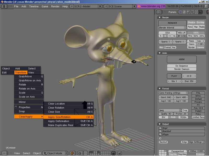

    Tu UI se parece mucho a la mía. Anexo captura perdida y nueva.

    Gracias Basie, el ratón es uno de los dos personajes de una escena que hice para el concurso yin-yan de nicodigital. Suelo utilizarlo para hacer pruebas con rigging y similares.
    En efecto, la UI que utilizo tiene las tres luces activadas, creo que es la misma que dice Leander, bajada de Blender.org y modificada a mi gusto.
