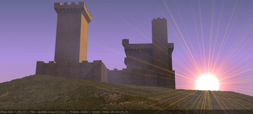

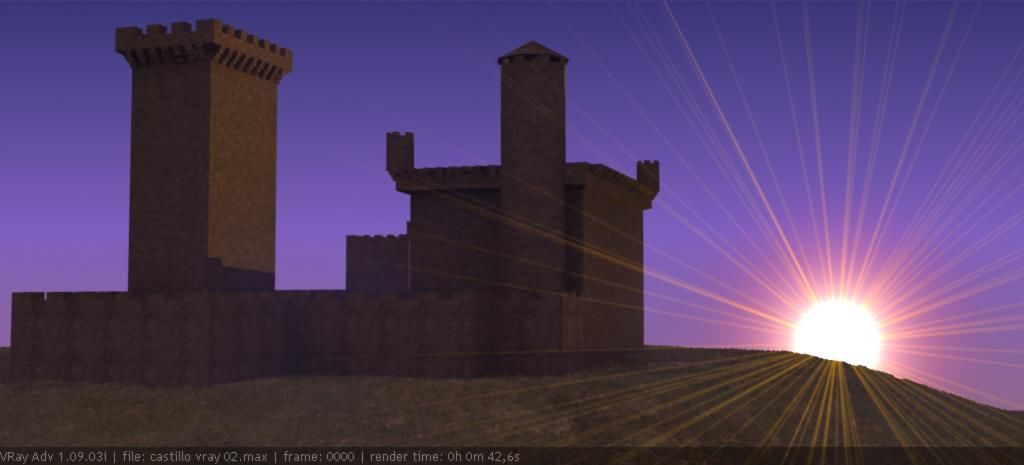

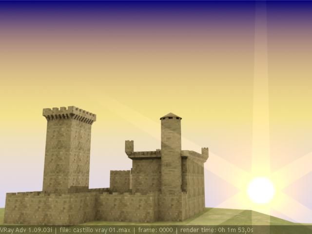

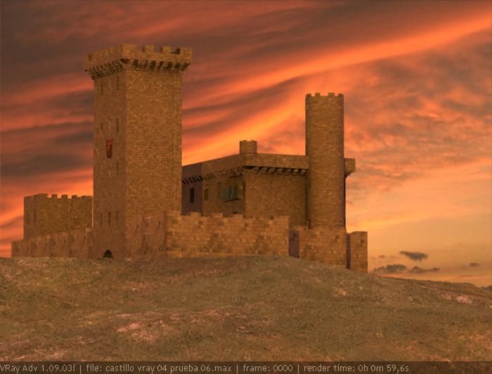

    Bueno, está es la primera escena que hago yo solita al completo, así que, me gustaría que me dieseis consejos al respecto. Ya sé algunos de los fallos que tiene, como la cúpula cínica de la torre mediana, que no sé cómo arreglar, así que, decidme vuestra opinión.

    Hola Alya, yo creo que puedes darle un tono anaranjado de un atardecer a la escena, yo le bajara los valores de iluminación global para que no iluminara tanto, fíjate que está iluminado globalmente como si fuera medio día (o por ahí) cuando debería estar un poco más apagado el castillo. Pues para ser tu primera imagen está muy bien, sigue dándole caña a esto. Hey chicos espabilad que los nuevos están pegando a dos manos. Saludos.

    Solita eres una chica que bien. Ya somos más. Pues que te iba a decir. Yo para empezar diría que el sol con los rayos tal cómo está puesto parece que este delante del castillo y eso no puede ser.

    Bueno, cierto que los rayos hay que cambiarlos de alguna manera jugando con los efectos, pero Cristina los rayos siempre prevalecen por encima de los objetos puesto que es un efecto óptico.

    Qué le pasa al tejado, quieres hacerlo más cínico, más alto, o que les faltan ventanas o saeteras a las torres, y usaría el Terragen para colocar tu castillo en un abrupto paisaje, el sol sobra, de esa manera.

    Hola Alya, bonito nick. Bueno en principio tienes que saber que quieres hacer. Un castillo bastante realista (con el máximo detalle), algo más estilista. O un escenario Low-poly (de videojuegos).
    Cuando lo sepas, si optas por el primero, concéntrate primero en el modelado, con el máximo detalle, bueno algo realista en todos los aspectos tiene exageradamente detalle. Algo más estilista, pues deja volar la imaginación manteniendo siempre una coherencia en la imagen.
    Si es algo Low poly, se tiene que concentrar en la textura, más o menos.
    Ahora vamos a la escena. Primero lo que más canta, es la textura, a esa distancia la textura debe de parecer mucho más pequeña, luego es bastante repetitiva, normalmente a una textura hay que darle variedad para hacerla creíble. Ojo, creíble no tiene por qué ser realista. A esa distancia no puedo ver el modelado, por ello dejo pasar.
    El cielo se nota demasiado que es un gradiente, recuerda variedad, nubes, niebla. Etc.
    La luz, en esa posición de sol es más o menos un atardecer o un amanecer y está haciendo contraluz con la cámara por ello no veo que el sol y la luz sean la misma, recuerda que en un atardecer amanecer las sombras son alargadas y bastantes azuladas violáceas. Perdona por el y, saludos.

    Bienvenida al foro, no tengo nada que añadir, los consejos de Ballo y los otros compañeros son suficientes para que corrijas tu escena. Sigue publicando para ver tus progresos.
    Muy grato además tener otra compañera en el foro, por cierto, dónde está Trinity de vacaciones publicar vuestros renders, chicas en el 3d, no os cortéis. Saludos. Shazam.

    Y yo que tenía puesta una textura con piedras más pequeñas, lo que pasa que llegó un compañero del trabajo (que es quién me ha enseñado a manejar el 3d) que lleva años trabajando en esto y ha ganado varios premios y me dijo que la piedra quedaba mal, que tenía que ser más grande y que no valía que fuese desigual, que tenía que ser más homogénea.
    O sea, que según vuestros consejos, se equivocó.
    Bueno, trabajar en ello estos días.
    Y muchas gracias.

    La clave de las texturas está en que no se note la repetición de la imagen, que es lo que sucede en la tuya. Si te fijas en las paredes del castillo se aprecia claramente el mosaico que hace la textura al repetirse y queda mal.

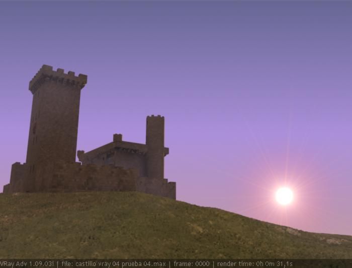

    Que conste que se cree mejor de lo que realmente es, pero como hasta hace más bien poco era el único que sabía entre nosotros del tema, lo usaba a su favor. Además, tampoco son importantes los premios que ha ganado, más que nada en las fiestas aquí en Galicia.

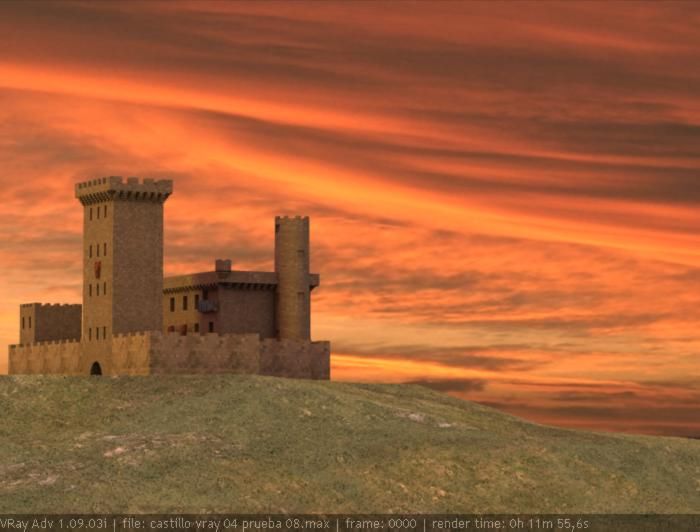

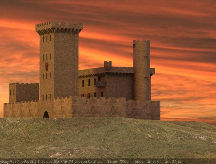

    Bueno, he hecho algunos cambios, a ver qué os parece, que conste que no es definitivo ni me convence en exceso, pero tenía que hacer algo, digo yo.

    Buenas, genial, otra chica supongo que, no serás la del avatar. En menudo sitio te has metido, eso sí somos todos muy amables y a las chicas se les contesta siempre, rápido y con educación. Por eso me puse yo Mery, luego me vieron el plumero y voy a tener que cambiar el avatar. Pero hay muy buena gente aquí incluyéndome yo. Bueno ya en serio, sobre tus renders y por apuntar algo, coincido lo que ya han apuntado los compañeros, hazles caso. Sobre el sol mucho me temo te ha gustado y no lo vas a quitar así que, de regalo te publicaré mañana unos cuantos fondos con cielo en atardecer que te pueden servir como guía para cuándo hagas una escena de este tipo. Con respecto al modelo no sé si será de tu creación, es reproducción de algo ya existente, en fin, no sé, pero si es de tu creación, te diré que hay algunos elementos estructurales que no me terminan de cuadrar. Fíjate en la torre de la izquierda y verás que le has hecho muy bien unos contrafuertes para sustentar el vuelo de la torre, sin embargo, en la derecha no los lleva y sobre esos vuelos descansan unas atalayas que deben de pesar un huevo. Si el castillo fuera de hormigón armado no habrá problema, pero al ser de mampostería o de sillería, creo que deberías solucionar ese problema para que el modelo gane en credibilidad. Lo que haría yo sería poner unas almenas como la torre de la izquierda que ayuden acortar visualmente la atalaya y unos contrafuertes como los de la torre de la izquierda para sujetar el voladizo de la torre de la derecha.
    Sobre la cúpula, puedes trabajar un tejado o bien quitárselo y poner almenas. Intentaría hacerle algunos huecos, saeteras, ventanas etc.

    Hola colega y bienvenida. Como veo que los otros ya te han dejado a caldo, pues nada. Un saludo. Solo una cosa que hace más referencia al castillo en sí, que al modelado. Si cierras un poco los ojos (para fusionar formas) veras que el castillo es demasiado simple. Se aprecian a primera vista tres cajas, un cilindro, un cono y dos pepinillos.
    Es pura broma eh, aunque en verdad yo aumentaría la complejidad, para que se viese más imponente, y un contrapicado también te ayudaría a darle sensación de acojone, grandiosidad y majestuosidad.

    Vaya. Dumdum. Tienes razón. No doy una últimamente.

    Está bastante bien.

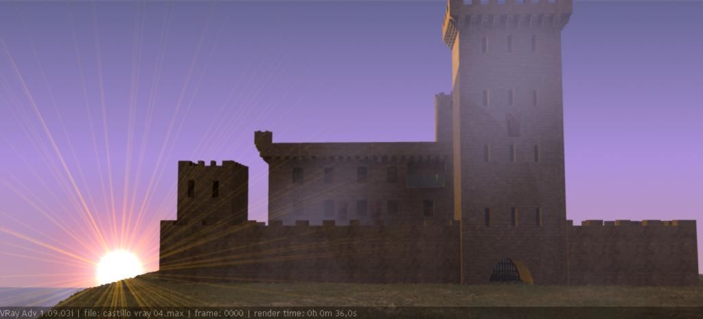

    Vaya, pues la segunda torre tenía contrafuertes en su sitio también, pero le estuve haciendo unos retoques y me olvidé de volver a ponerlas en su sitio, vaya despiste. Si te fijas en la imagen, las tiene, pero en la parte del borde de la almena.
    Y no, no he utilizado pepinillos en el modelado, sólo cubos, esferas y un cono mal puesto.
    A ver si puedo hacer algo con todo ello.
    En cuanto a los backgrounds, tengo una buena colección de ellos, así como de maps, para algo tengo a mí disposición toda la biblioteca de mi curre, pero es que, no quiero un bitmap en el background, quiero hacerlo yo. ¿Alguien sabe cómo podría hacer unas nubes.

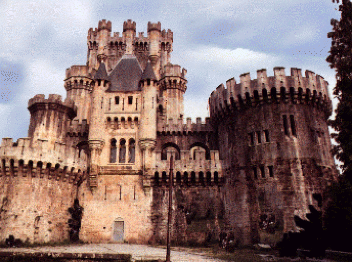

    La verdad es que está inspirado libremente en esta imagen, que no sé de dónde es exactamente. Tampoco quería ponerme a modelar algo muy complicado porque tenía poco tiempo para hacerlo (fue algo, así como los deberes que me pusieron en el curre). Por delante tiene una balconada con un tapiz colgando, la puerta de entrada al castillo es doble: una de madera gorda y otra con barrotes. También hay puerta en el cuerpo habitable de la construcción, y tienen ventadas casi todas las torres, creo recordar, pero está todo en la vista desde el otro lado, a ver si hago un render desde ahí y lo publico.

    Pues hay plugins para hacer nubes (aunque a mí eso de usar plugins me da miedo). Algo que he usado a veces para hacer nubes es crear un plano, asignarle un material cuyo mapa difuso es el efecto humo del 3ds Max, asignar ese mismo mapa a su opacidad y hacer pruebas para ir calibrando el tamaño de las mismas, a veces uso varios de estos planos un poco desplazados y con los parámetros un poco cambiados, para dar un mayor efecto tridimensional. Aunque, seguro que hay miles de plugins que te lo arreglan a la perfección con dos clicks.

    A ver si pruebo lo que me dices, he estado haciendo algunos renders de prueba ahora para que veáis cómo va.

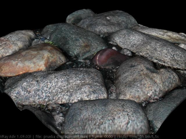

    Me gusta la composición de castillo 22, está muy bien explica cómo has hecho el terreno porque tiene un acabado chulo, chulo. Posdata: un par de meses con la gente de este foro y serás tú la que gane premios.

    Pues es un Terrain normal con una textura normal al que le he aplicado el modificador de displacement del Vray, nada más, y hasta casi se diría que parece de verdad y todo, aunque el Terrain me ha salido tan mal que en según qué imágenes parece un plano cortado, pero en vistas de escorzo disimula bastante bien.

    Por ejemplo, en esta imagen hay simplemente un plano con el map para la textura, otro de brillos y otro para dar forma al estilo Bump, y con el mismo mod de displacement de Vray aplicado.

    Hey, los matacanes. Ahora que se perciben mejor. No están nada mal.

    Menudo cambiazo. Sólo una cosa: las aristas son demasiado lineales. Un castillo con paredes de piedra debería tenerlas más irregulares. Prueba también con un ligero mapa de desplazamiento para la textura de las piedras, a ver qué tal queda.

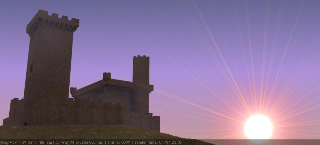

    No me gusta cómo ha quedado el sol.

    El castillo de la fotografía es el castillo de Burton y está por aquí por Vizcaya. El último render ya me gusta más. Un saludo.

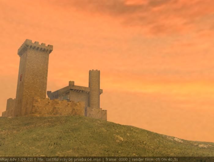

    Vaya, han quitado el 22 (que parecía ser el que más gustaba), bueno, tendrá que ponerlo de nuevo, a ver si modifico lo que me habéis dicho y pongo nubes en el cielo, por ahora os dejo también el último render que he hecho del castillo, que es básicamente lo mismo desde otro ángulo.
    Aún no he conseguido arreglar lo de la repetición de la textura. Cómo puedo hacer.

    He seguido arreglándolo. Ahora me está quedando así. Qué tal éste.

    Parece que no haya sombras. Las tienes activadas y puestos a pedir, tal vez algunas nubes por el cielo (y una doble con queso, por favor). Saludos.

    Yo lo veo bien, pero igual quien no tenga pantalla TFT lo ve un poco demasiado oscuro, a mí me gusta.

    Sí, quiero ponerle nubes. Las sombras están activadas, claro, pero no sé por qué no se ven en el map del terreno. ¿Alguien sabe por que será. Y gracias a todos por los consejos.

    Por cierto, ese castillo es de la familia de una conocida mía (excompañera de clase) solo es una anécdota. El castillo que estás modelando, está muy bien, pero intentaría evitar ese sol.

    Se está quedando una imagen muy chula. Esos tonos me gustan se nota la mejoría, pero aprieta bien contra la silla que luego viene el dragón, la princesa en la ventana y el príncipe azul por la ladera.

    Hola, está quedando bien el castillo, para mí gusto, estás demasiado tintada, me gustaría más con el verde más verde y lo demás así rojizo. Sobre la iluminación, no me he parado mucho a mirar, pero creo que estamos un poco a contraluz y la luz entra más bien por la parte derecha de la imagen y desde atrás, si esto es cierto las sombras no se corresponden con la fotografía de fondo, sino que, están al revés.
    Vamos que la luz entra por el lado izquierdo y más o menos centrada con el castillo.
    La luz debería de entrar por la parte de atrás del castillo y desde la derecha. Eso es lo que me parece a mí.
    Por lo demás te está quedando muy bien, la hierba me encanta. Un saludo.
  46. #46
    Sep 2002
    1,979
    Consejos para modelar e iluminar castillo
    Yo creo que Juanma tiene razón con lo de la luz. Lo digo por las nubes.

    No, si el cielo es un background y es así el sin hacerle retoque ninguno ni nada. De todas formas, he hecho otra imagen.

    No, me refería a cómo incide la luz sobre las nubes, la luz que pongas debe ir en consonancia con ello. Vamos, creo yo.

    Me gustaban más los anteriores render en el sentido que se veían todos los elementos más integrados, en estos últimos si te fijas se ve el fondo, el castillo y el terreno cada uno por su sitio. Se nota en el muro el tileado de la textura, además tienes una buena ocasión en esta escena de ensuciar unas texturas para envejecerlo todo un poco. También le pondrá unas almenas en la torre de abajo. Si trabajas con el Vray, prueba a utilizar el Vray displacement 2d con muy poco amount, verás cómo ganas en relieve y realismo. El portón de la entrada, yo lo haría un poco más grande, más alto, el terreno me gusta, está muy conseguido. Saludos. Mery.

    Hola, creo que el toque de la imagen es cuestión primero de la textura de las piedras (prueba con algunas otras de buena calidad) y lo segundo y creo más importante: la luz. Prueba a que se vean más las sombras y más oscuras, más contrates.

    Si alguien pudiera decirme de dónde puedo sacar un buen material de piedras, lo agradecería, y eso mismo creo yo: las sombras fallan, pero es que, no sé cómo se puede solucionar. Están conectadas y en teoría tendrían que funcionar. ¿Cuál puede ser el problema?

    Prueba con este mapa. Es de tapial, y se diseñé para un castillo almohade de ciudad real. Espero que te sirva. Le he bajado resolución para que no nos fastidien los del foro, si lo quieres a su auténtica resolución te lo mando. Aunque creo que para prueba este vale. Usas Vray con un foco a la derecha de la imagen y GI. Deja que la sombra recaiga sobre todos los muros izquierdos del castillo.
    Por probar. Luego lo vemos ¿no?
