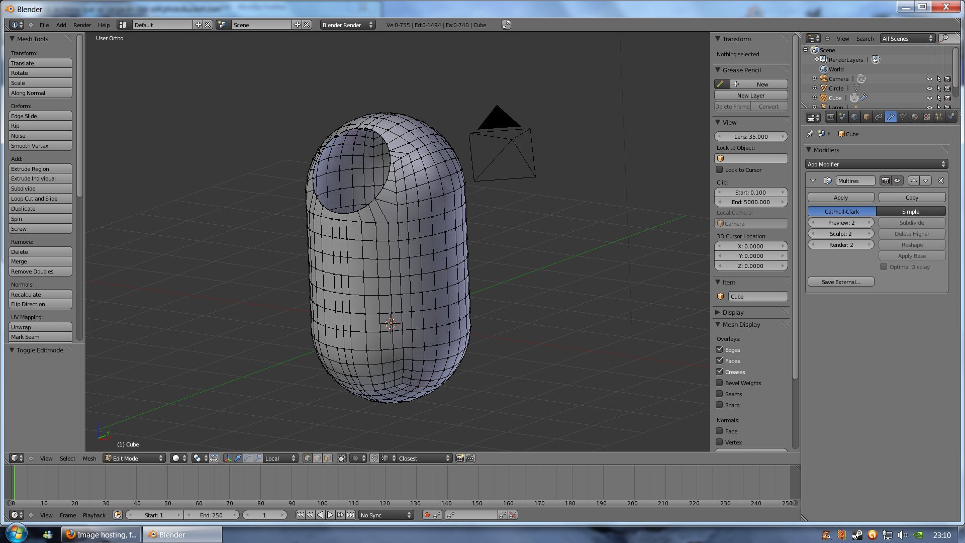

    No sé si habrá alguna mejor manera de hacerlo, pero yo he hecho el huevo a partir de un cubo subdividido (le haces un todo sphere y luego lo alargas), luego he hecho un círculo, lo he colocado tangencial al huevo (a ojo) y he usado un modificador Shrinkwrap. Lo ajustas un poco hasta que haga la silueta del corte que quiera, aplicas el modificador y luego en el modo edit del huevo he ido colocando vértices a lo largo de ese círculo y finalmente he borrado los vértices interiores.
    Creo que no me explico muy bien, pero a ver si esta imagen te ayuda un poco:
    De hecho, luego puedes utilizar el círculo para hacer el marco alrededor de la boca.
