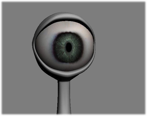

    Buenas. Estoy haciendo un personaje rápidamente a modo de mascota. Quería saber cómo hacer el Rig de este ojo. Normalmente lo que hago son añadir una serie de dummies entorno al perímetro del ojo y moverlos manualmente, porque no me gusta usar el morfer. Prefiero tener más controlo sobre la animación del ojo que la que me da este. He visto que hay gente que se crea algo, así como una línea sobre la cual hay dummies de forma que al mover un dummie, la línea se mueve con el y afecta a los dummies más cercanos. Es decir, que no mueves cada dummie por separado. Es como si fuese un softselecction. No sé si me explico.

    El sistema era algo, así como coger poner una serie de líneas que es por dónde se va a mover los dummies y hacerles un Path constraint, y lo que haces a los dummies es, selecciona los vértices que quieras (normalmente se suele poner un softselecction y suelen estar con un modificador de meshselect) y cuando tengas seleccionados tus vertex ve al panel de modificadores y busca linked XForm, luego clikeas al dummie y listo, te paso el archivo.
