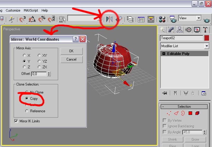

    Si, estoy usando simetricidad, pero cómo se hace un mirror?

    Ok mira aquí te envío una captura de cómo se hace un mirror, solo presionas el botón que te maque en rojo y eliges el eje que quieres, y luego si quieres una copia o instancia etc, tu elige copia.
    Eso si dado que preguntaste cómo hacer un mirror, quiere decir que aún no conoces mucho del programa, por que esa es una herramienta básica, si es así, te aconsejo ver la ayuda del 3dsmax y los tutoriales, te servirán bastante para aprender a manejarte con los comandos y modificadores. Un saludo.
