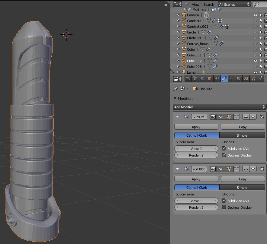

    Hola Solimán, creo que lo estoy haciendo bien, si lo estado usando mucho, pero no sé por qué ahora hace esto, por muchas subdivisiones que le ponga solo aparece la primera (primera imagen). Y tengo que hacer lo que aparece en la segunda imagen con varios modificadores.
Nombre: subsurf.jpg
Visitas: 490
Tamaño: 111.8 KB
ID: 145384   Clic en la imagen para ver su versión completa.
Nombre: subsurf2.jpg
Visitas: 392
Tamaño: 129.6 KB

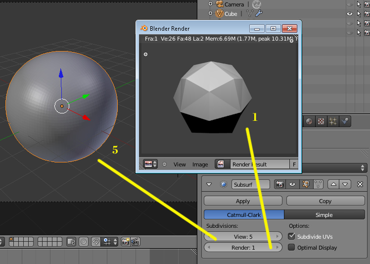

    En el render te saldrán las subdivisiones que tienes marcadas en render no en view. Si en view tienes 6 eso es lo que veras en pantalla, y si tienes 1 o 2 en render, eso es lo que veras en el render.
    Editado : subo una imagen.
Nombre: render1.jpg
Visitas: 194
Tamaño: 172.5 KB
