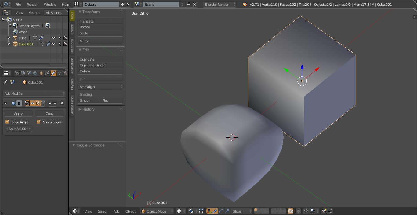

    Pero al aplicar el modificador de subdivisión de superficie me pasa esto:
Nombre: 5.png
Visitas: 91
Tamaño: 91.0 KB
Nombre: 6.png
Visitas: 132
Tamaño: 97.1 KB
    Vamos, que los bordes no encajan.

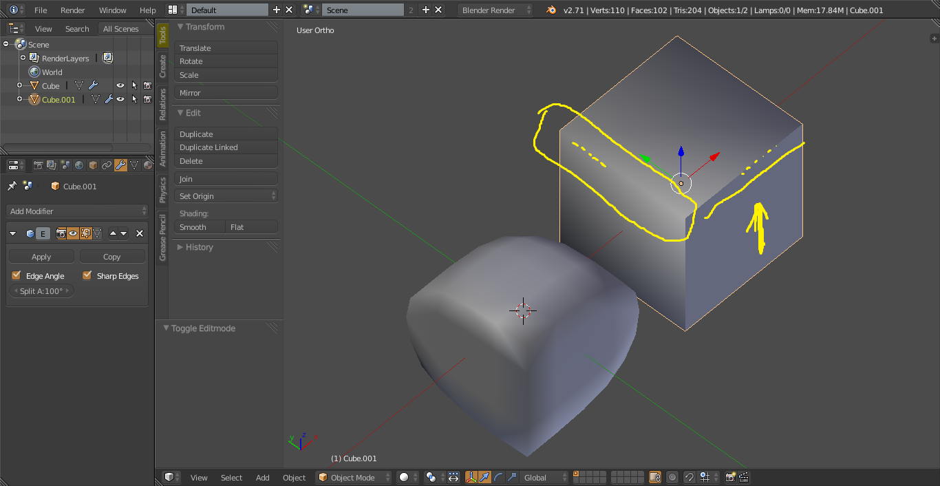

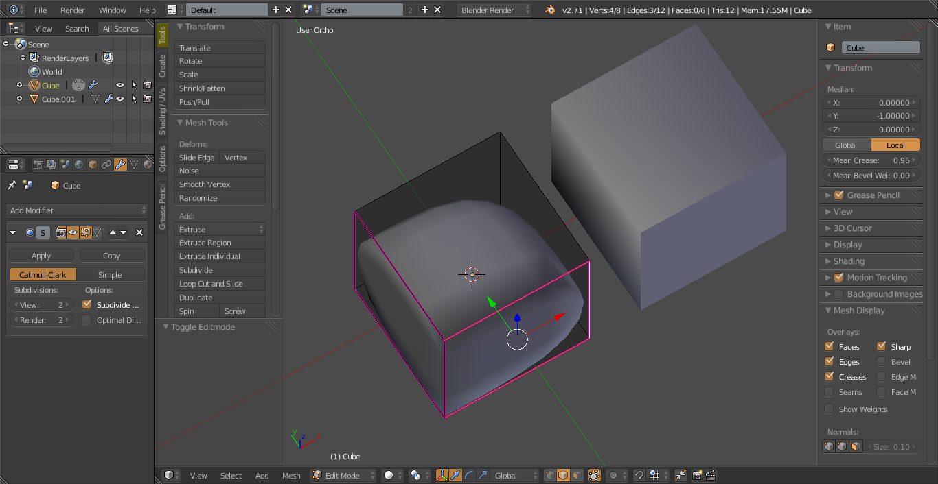

    Blender Problemilla con el módificador subsurf
    No acerques tanto el loop y aplicale (Shift+E) para aplicar a los bordes un contra modificador de subdivisión. Puedes verlo mejor en la barra de propiedades (tecla n) en edición. Dice algo de mean crease. De todas formas, al aplicarle el modificador siempre le quedará un bisel suavizado y redondeado.

    Edito: Si te da problemas al escalar el loop interno prueba a moverlo con (CTRL+E y luego G) o mueve los vértices para ajustarlos al borde del objeto. Los loops no se ponen tan cerca pues daría vértices repetidos y se vería en el aspecto de la malla. La computer tiene que saber cuáles son las caras del modelo que va a usar para aplicarle toda clases de transformaciones: texturas, iluminación, etc.

    Puedes conseguir eso usando el Edge Crease (Shift + E), esto hará que la geometría qué crea el modificador subdivisión surface se pegue a lo que le digas, pero te va a causar extraños en el sombreado si tienes activado el Shade smooth. Esa consecuencia indeseada se puede controlar añadiendo Edge lops. Aunque si con el truco de los vértices duplicados te sirve para lo que quieres;supongo que, bueno es mientras no te perjudique en otra cosa.

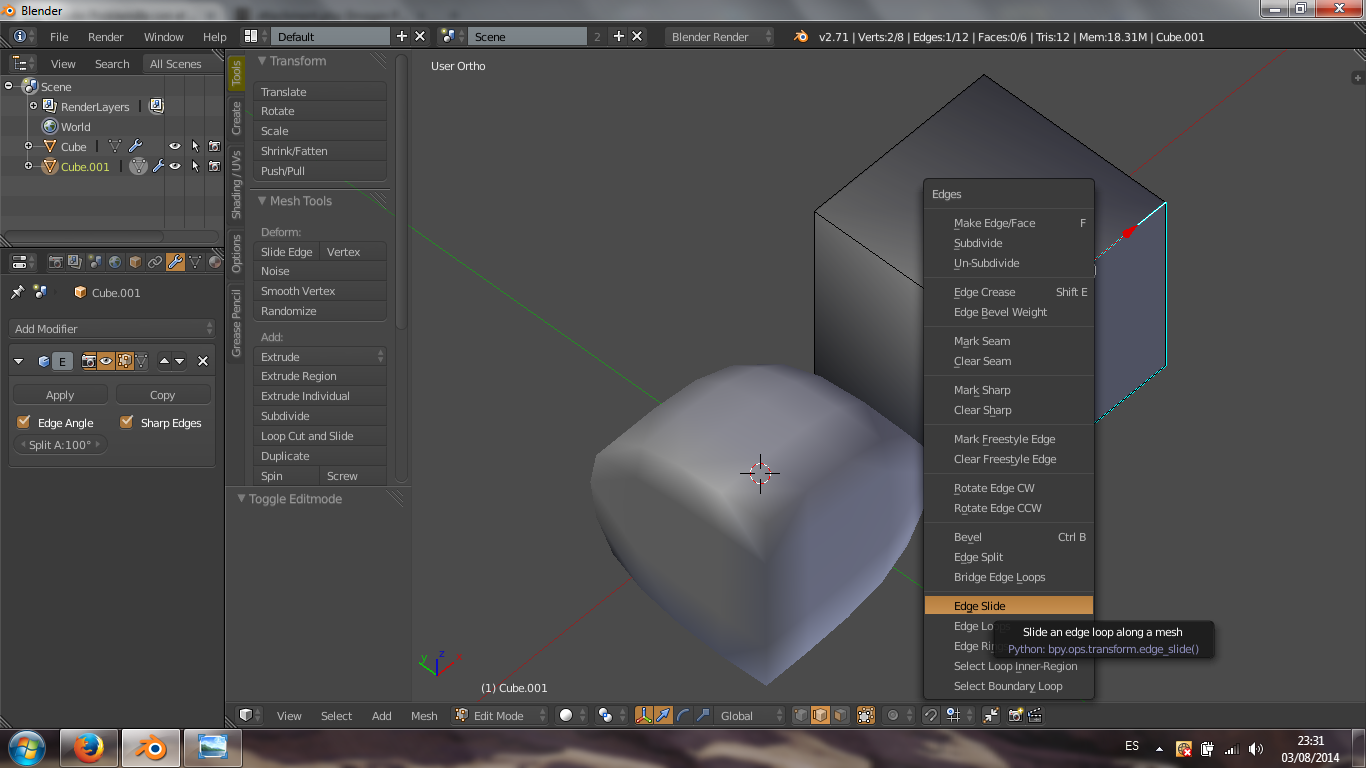

    Amigo, creo que o bien te confundíste o no ten entendí bien que será lo más probable. Veras si selecciono el loop que quiero mover y le doy a CTRL+E me aparece un menú de opciones, no sé a qué opción de todas las que salen te refieres.
    ¿No será CTRL+B? Esta combinación de teclas esta asignada a Crear bisel, de pura hola le di sin querer teniendo el loop seleccionando y Sorpresa. Esta opción permite crear un bisel en un loop interno. No tenía ni idea de que eso se pudiese hacer.
    Bueno realmente no crea un bisel, pero subdivide el loop creando nuevos bordes de forma similar a CTRL+R, pero no sé, lo hace de forma diferente y la verdad es que me ha venido de perlas.

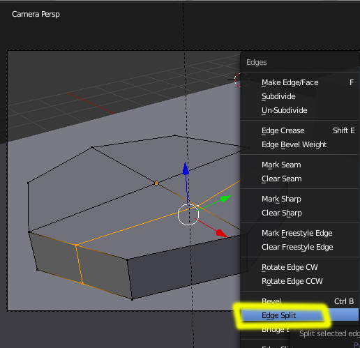

    Te paso una captura con la interfaz en inglés donde te marco las dos opciones; la qué ustedes me comentan que marca el borde en color magenta y la qué os comento yo en del menú CTRL+E que marca el borde en color cian:

    ¿Qué diferencias hay entre una y otra?

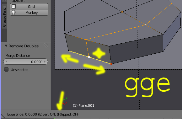

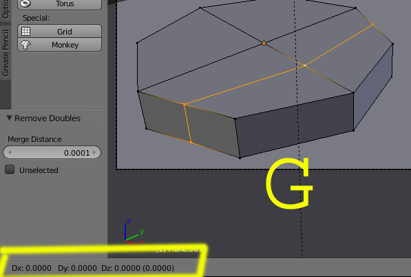

Nombre: captura 455.png
Visitas: 227
Tamaño: 303.6 KB
    La verdad es que es una herramienta qué vas a tener que usar muy a menudo. Mueve loops sin distorsionar la forma. Veras que tiene una barrita debajo de la letra g (CTRL+E y luego G). Blender lo puede hacer casi todo con atajos de teclado. La forma habitual para él profesional.

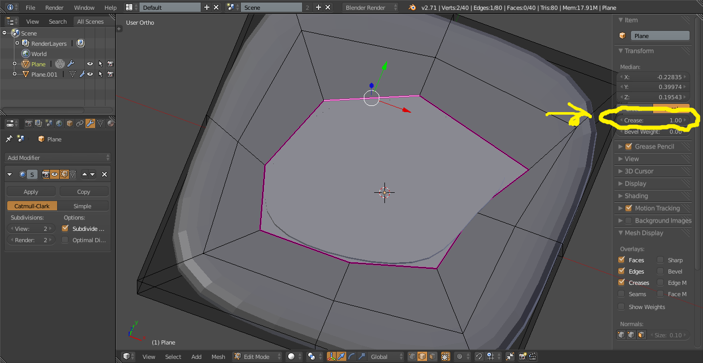

    Te paso una captura con la interfaz en inglés donde te marco las dos opciones; la qué ustedes me comentan que marca el borde en color magenta y la qué os comento yo en del menú CTRL+E que marca el borde en color cian.
Nombre: captura 453.png
Visitas: 178
Tamaño: 233.4 KB
    Creo que eso se va viendo modelando. En la imagen de arriba los bordes con crease atenúan el modificador de subdivisión. Depende de lo que se modele para usarlo.
Nombre: captura 454.png
Visitas: 174
Tamaño: 190.1 KB
    La opción mark sHarp se usa cuando pones el modificador Edge split y tiene Smooth el objeto. Creo que no funciona con el modificador subdivisión. En la imagen de arriba el cubo esta solo suavizado, menos los bordes en el que he marcado esa opción.
    Seguro que hay alguno por aquí que explica mejor la diferencia, que seguro que tampoco yo se de qué va. Es cuestión de practicar muchas veces.
    Vaya, vale.
    Es que esa combinación de teclas varía con la interfaz puesta en español que pasa a ser CTRL+E y luego Z. Aunque el atajo de teclado más rápido es pulsar la tecla G dos veces. De esta forma se evita abrir el menú de opciones y bueno, es más directo.

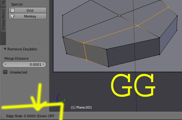

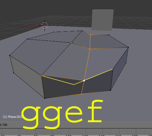

    No sabía yo lo del atajo de teclado (G+G) igual a (CTRL+E, G), para mover los lops.
    También me he dado cuenta que (G+G) funciona como (Shift+V) para mover vértices en sus bordes.
    Deja la interfaz que tienes, pero la vas a tener que cambiar dentro de poco. Queda bonito en castellano, pero eso es todo. Cuando empieces a ver videos e información más avanzada va a ser más un problema qué otra cosa.
