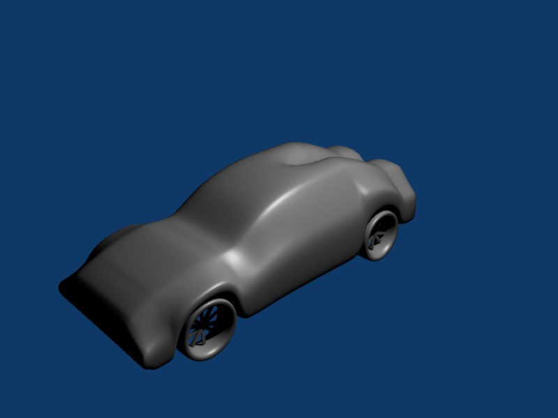

    Acabo de modelar un auto con Blender, primero le di mirror para modelar solo un lado del auto, luego le di set Smooth y Subsurf para renderizar y ver cómo queda, pero sale horrible hay un problema en el Subsurf:

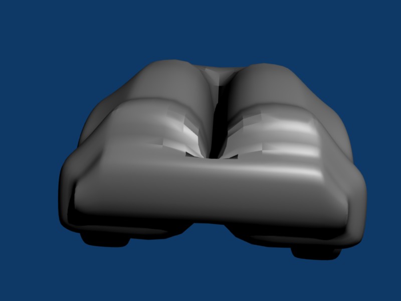

    Y una vista de la parte de trasera del auto.
    Como puedo solucionar esto?

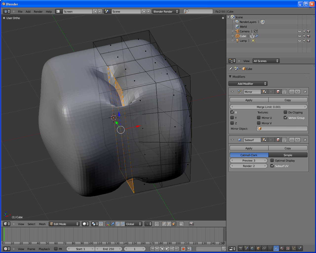

    Tu problema tiene toda la pinta de deberse al mismo de la imagen que adjunto. Revisa que no queden caras o vértices donde no debería haberlas. Saludos.

    Borra las caras que se te quedan entre las dos mitades.

    No entendí mucho, pero agarre y borre las caras de la parte de arriba del auto y volví a armar la malla a mano.
