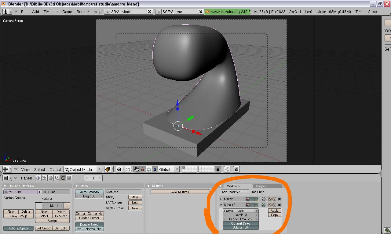

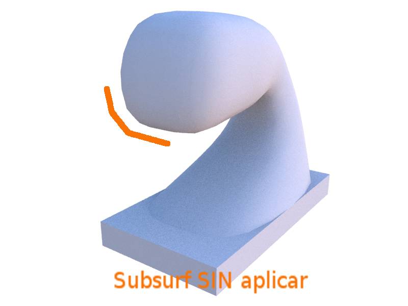

    Hola a todos. Estaba modelando un amarre de puerto para practicar un poco modelado y me he dado cuenta que al renderizar, si no he aplicado el modificador Subsurf a la malla, el render aparece ligermante facetado.

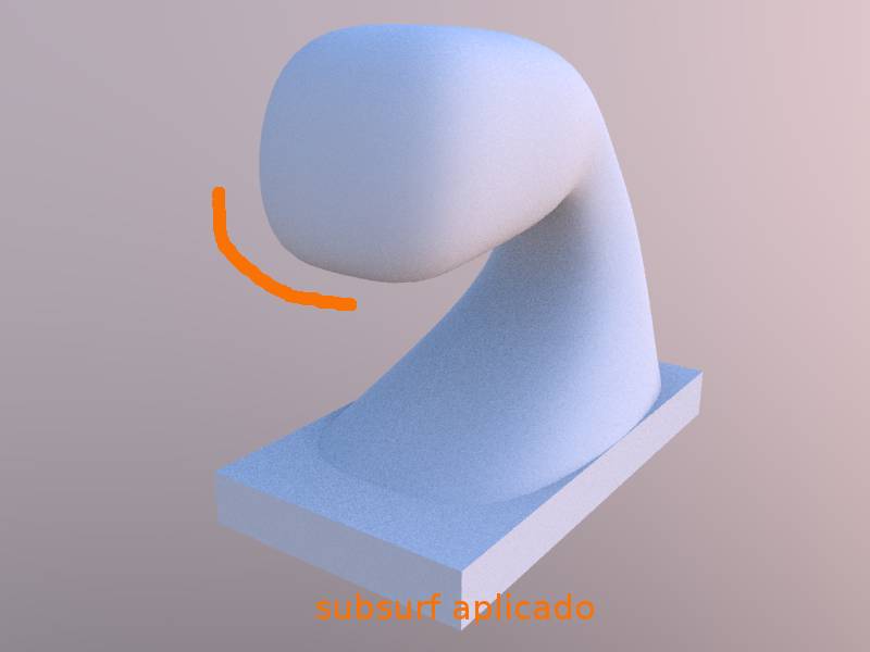

    Si aplico el modificador, renderiza el modelo suavizado y sin resaltes puntiagudos.
    Me ha extrañado mucho.
    ¿Alguien sabe si hay alguna manera de que al renderizar la malla se vea suavizada sin tener que aplicar el modificador?
    Os adjunto una captura de pantalla y dos renders muy rápidos aplicando y sin aplicar el modificador.
    Por cierto: uso Blender 2.49.2 en Windows XP service pack 2 32bits. Saludos.
    Posdata: no es una cosa que me corra prisa ni nada, además de que seguro que se será una tontería bien gorda que se me ha pasado (he estado buscando por Google, pero no he encontrado nada), pero sinceramente me ha picado la curiosidad.

    Dios. Creo que está vez me he superado. Sólo había que modificar el render levels del modificador Subsurf. Sí que busqué bien, sí.
    Pena de que no haya ningún botón de borrar mensajes.
    Edito: gracias malversado, pero era más sencillo aún. De todas formas, te agradezco mucho tu respuesta y le echaré un vistazo al decimate, que esas cosas son siempre útiles
