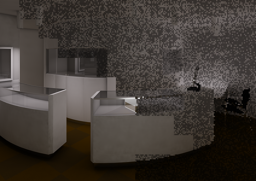

    Hola a todos de nuevo. Me encuentro preparando un interior para un cliente, y es la tercera vez que rehago la misma escena ya que me estaba dando problemas y llegaba a un punto en el que ya no sabía que tocar.
    Ahora parece que la cosa iba bien, y me encontraba haciendo una prueba con algo de calidad de iluminación + material suelo, que es una moqueta, y tras ¡7 horas, de render por la noche, me encontré con que aún no había acabado.
    Supongo que algo está mal, pero no se el que, esta configuración ya la he usado antes y con buenos resultados, a ver si me podéis ayudar. Muchas gracias.

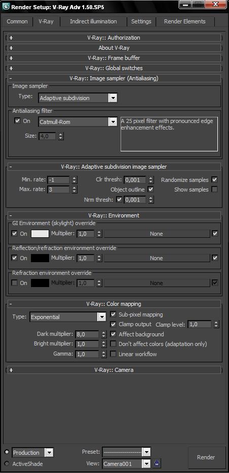

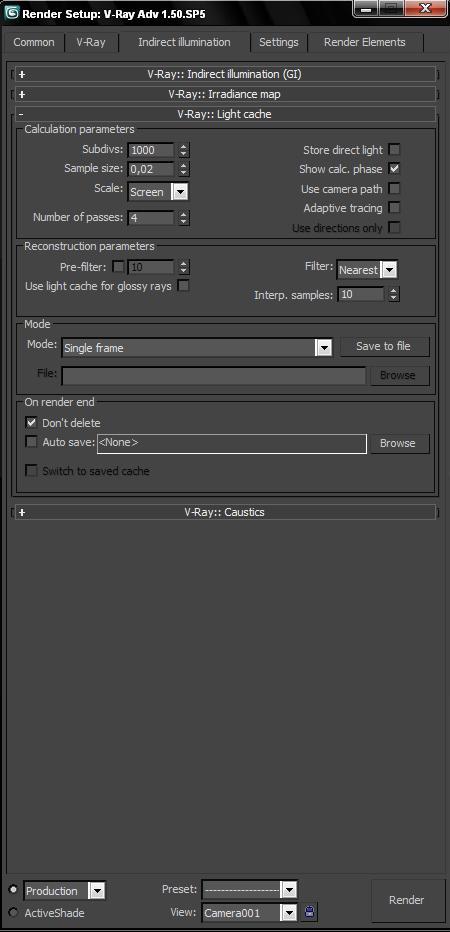

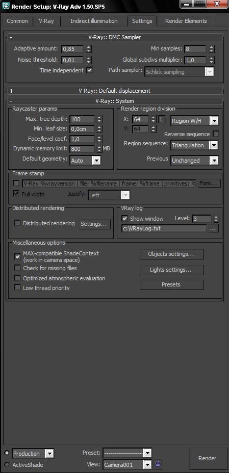

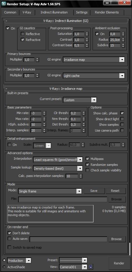

    Añado los settings. A parte de que está todo un poco oscuro (estoy jugando con IES ya que es un espacio con muy poca iluminación natural) veo unas manchas por ahí que supongo que, serán por las subdivisiones de Light Caché, pero lo que más me preocupa es el tiempo de render, no puede llevar tanto tiempo esta escena.

    Buenas, yo desde mi humilde y novato punto de vista, los setting que usas los veo bien, vamos son los mismos que uso yo casi siempre, escepcto el dark multiplier del Color Mapping que lo veo muy alto, yo uso normalmente un 1,5 a 1,8 en interiores (eso sí, modificando el gamma a 2,2), pero por lo demás es más o menos lo mismo.
    Tiene que ser algún error de algún material, solo se me ocurre eso, pero ya te digo, seguro que alguien te da la solución. Suerte.

    Gracias por responder. Estoy de acuerdo contigo en lo de los settings, yo creo que están bien. El dark múltipler lo puse tan alto porque casi no entra luz natural y no quería darle mucha caña a los IES para que no quemaran los objetos cercanos a ellos, es una solución que se me ocurrió.
    Lo del gamma lo he intentado varias veces ya la verdad que nunca conseguí entenderlo, no me dió buenos resultados.
    Lo que comentas de algún material, pues no sé, solo está aplicado el del suelo, que no es nada especial (mapa en Diffuse y algo de desplazamiento y nada de reflect) el vidrio, y algo de inox por ahí, el resto es todo un material base en blanco. En principio no creo que sea por eso.

    A ver, corrige estas cosas: Intenta poner área en vez de Catmull. Vray switches: activalos con máximo de 2. Antialiasing 2 en vez de 3.
    Irradiance map very Low o Low en vez de custom (en imagen fija no se nota mucho a veces).
    Prueba brute force en vez de Catmull.
    Has puesto chek en environment override del Sky y reflejos, pero, no hay mapas selccionados. Esto puede estar robándote horas. Descativalos o ponles uos HDRI.
    Color mapping yo uso Reinhard con gamma 2.2, color murn 0.6/0.7 multiplier 1. Suerte, avísame si resulta.

    Corrijo, brute force en vez de Light Cache. Asegúrate que los materiales sean Vray materials y no subas de 2 en sus reflexiones/refraccioens.

    Bueno, he estado investigando y al final cree que lo solucioné bastante. Sobre todo, he tocado en el irradiance las hsph subdivisiones y las interpolaciones (40/40) y he puesto en Low.
    Pero creo que lo que más importa son las IES. He probado con muchas y ninguna me rebajaba el tiempo así que, me las cargué. Traté de lograr una iluminación global de la escena con el Color Mapping (no me gusta subir mucho el dark, pero bueno.) y con Vray Physical Cam, después solo he metido unos spot light standard en los cilindros sobre mostrador, ya que, al cliente le hacía gracia ver el arito que se forma en suelo.
    Ahora estoy realizando el render final, cuando esté os lo pongo a ver qué decís.
