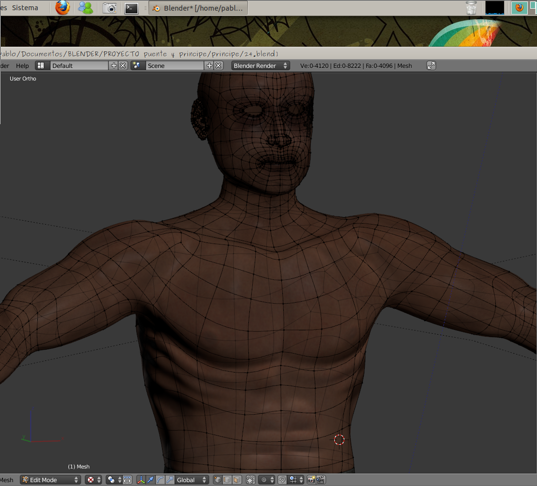

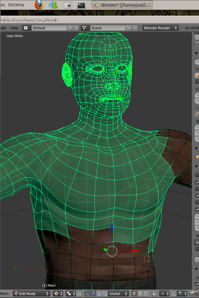

    Hola qué tal, gente? Bueno les cuento que mi Ubuntu y blneder se llevan de primera. El problema que tengo radico en el momento que en las opciones gráficas de Nvidia coloco antializado y demás para que se vea de una manera un poco más linda, a la hora de trabajar en mí entorno Blender.
    El problema en si es que cuando voy a seleccionar caras, vértices, loops y demás. Me selecciona cualquier cosa menos lo que le indico.
    Un detalle importante es que esto solo sucede si estoy en modo de visualización estándar, o sea: en modo solid.
    1-el modo wireframe.
    2-el modo solid con la opción de semi transparencia activada.
    Estos seleccionan todo de maravilla.
    Pero dado que con mallas muy espesas necesito trabajar en modo solid, para que así no molesten los Edges posteriores a la cámara, esto a presentado un problema grande, todo el tiempo pasando de solid a wireframe cuando tengo que seleccionar algo.
    Al sacar el suavizado de las líneas en Nvidia el problema se va.
    Bueno espero alguien tenga la solución. Adjunto imágenes de Blender con antializado y sin el, para que chusmen cómo queda de bonito uno en comparación con el otro. Saludos.

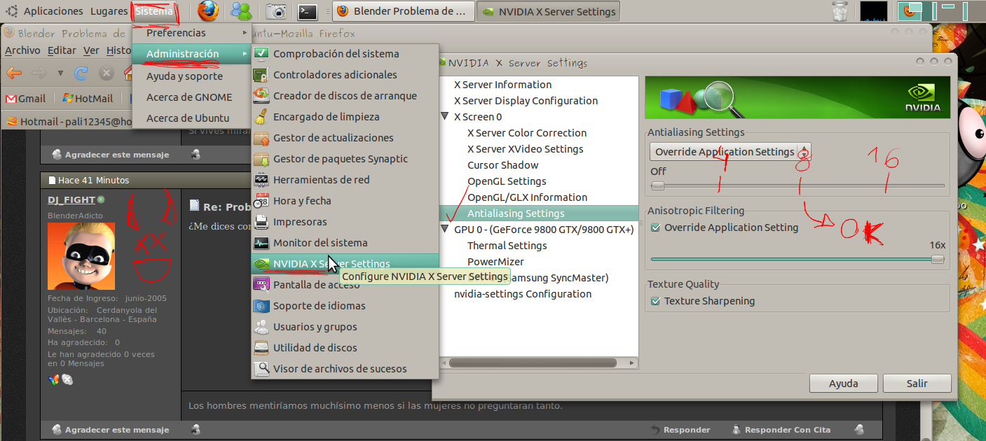

    Hola dj bueno te cuento que soy un rompe kinotos de que se vea bien mi viewport (para algo gastamos 250 dólares una gráfica ¿no?)
    Bueno te cuento que en Windows no he visto nada para Blender.
    Y en ubutnu que es igual a tu Kubuntu tienes que modificarlo desde las opciones Nvidia no Blender.
    Te adjunto una imagen para que veas dónde está y lo que debes cambiar de of a 8, que es bastante razonable.
    Luego por favor cuéntame que tal la seleccione en modo edit sin alámbrica wireframe. Saludos.
