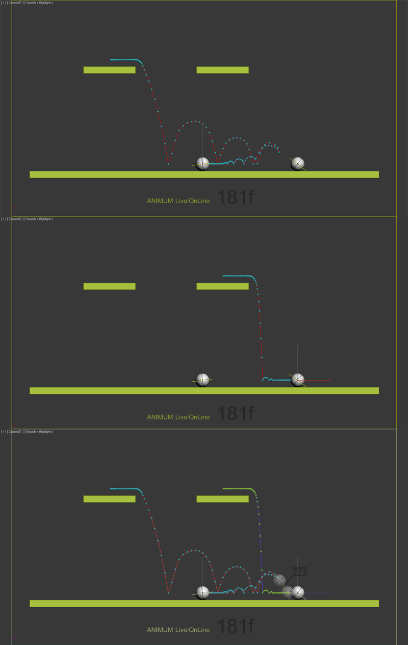

    Pues bueno, quisiera recibir feedbak sobre esta pelota botando (es la revisión de la revisión). Veo clave lograr tener un grado de perfección en este ejercicio para lograr hacer el de la lección 04 que es una comparativa de pesos con las pelotas.
    En adjuntos esta un zip que contiene un mov con la animación y también una imagen con un Ghost del movimiento de la pelota.
    muchas gracias. Saludos.

    Hola Dfex. Pues bienvenido al maravilloso mundo de la animación. Es cierto que los ejercicios con pelotas y demás son una muy buena forma de centrarnos en ciertos aspectos de la animación que son claves como son arcos, timing y spacing, y dejar de lado otros asuntos también importantes, pero que nos pueden distraer de estos que hemos mencionados y que son básicos para que la base de una animación no falle.
    Dicho esto, uno puede terminar neurotico perdido analizando esto de las pelotas, lo digo por experiencia propia. Es increíble cuando algo tan aparentemente tan sencillo nos puede terminar rallando tanto, al analizarlo de forma muy escrupulosa.
    Dicho esto también, con el tema de las pelotas también es verdad que no hay una verdad absoluta, aunque halla gente que si te diga que tal libro cual o tal libro lo otro. Vas a seguir encontrando gente que tenga sus preferencias y formas de ver las cosas.
    Como comentas que estas en Animum, imagino que Roger será tu tutor y el te sabrá yo creo aconsejar mejor que nadie.
    En cualquier caso, y después del que te he soltado, ahí va mi critica. En principio veo que los arcos son correctos. El modo en el que disminuye la altura del bote también lo veo razonable.
    Donde he visto cosas que según mi punto de vista no me terminan de cuadrar es en el timing y spacing. En principio para un ejercicio donde la pelota en realidad no está viva y simplemente es un objeto inerte sometido a unas leyes físicas. En principio el tiempo de subida debería ser el mismo que de bajada, cuando miro la animación me da la impresión de que la pelota se tira de cabeza al encuentro del suelo en la bajada, esta aceleración viene por que en principio, tiempo de subida y bajada los has puesto diferente.
    Esto se puede apreciar en el spacing también. Si analizas uno de los arcos, pogamos el segundo. El spacing del primer frame de subida es menor que el del último frame de ese mismo arco en la bajada. Esto es incongruente si tienes en cuenta que el objeto pierde energía progresivamente. Así que estas son las cosas que yo corregiría modificaría en tu ejercicio. Un saludo y espero que te ayude.

    Hola Dsolo, si tienes razón en que se ve que le tarda más en llegar arriba que en bajar, por que roguer para mí revisión me dice que para este ejercicio tengo que darle la intención o exagerar lo que está pasando en la animación, aunque ya me eh liado un poco por que la física dice lo contrario.
    Hice unas pruebas con Reactor y tienes razón, la bola tarda lo mismo en subir que en bajar.
    Si fuera en el modo de exageración de la pelota botando que tal estaría? Un saludo y muchas gracias por tu comentario.

    UMH, yo sigo viendo el tema de la diferente timing un poco incongruente. Incluso un ser vivo esta sometido a las leyes de la física.
    Si se trata de potenciar la intención yo jugaría con el spacing más que con hacer un timing diferente para la subida y la bajada.
    En la imagen que te adjunto ves que el spacing es más contrastado en el caso 1 que en el 2. A esto me refiero, el timing sin embargo, no varía.
