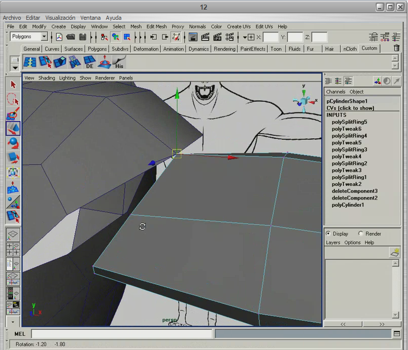

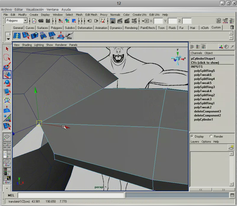

    Hala amigos de 3dpoder estaba viendo uno de esos videos de Digital Tutors y vi una opción que me llamo la atención que dos objetos separados sele juntaban los vértices por arte de magia, aunque queda separados los vértices quedan en el mismo lugar algo que me llama mucho la atención a la hora de modelar y no sé cómo igualar el resultado alguien que sepa de Maya me podría decir como la uso ya que en el video no la mencionan o no lo he escuchado le agradecería mucho al que me explicara por lo que he visto es presionando una tecla mientras se tiene seleccionado el vértice que se quiere mover hay dejo unas imágenes para que sepan de lo que hablo gracias.

    Pues uso Maya y no sé cómo se llma esta herramienta por eso pregunto funciona junta el vertise de un objeto seleccionado en el mismo lugar que un vertise de otro objeto.

    Pues por lo que dices creo que es un Snap todo points, seleccione un vértice + mantienes pulsado la tecla v y vas moviendo el vertex lo más cerca del vertex de la otra geometría que quieras unir. Un saludo.

    Gracias amigo me estaba matando la cabeza con este problema mil gracias.
