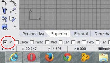

    Hola. Yo usaba la herramienta: Fin, para unir líneas, pero ahora no me aparece y no la encuentro. ¿Alguien me puede ayudar? Adjunto fotografía de a lo que me refiero. Gracias de antemano.

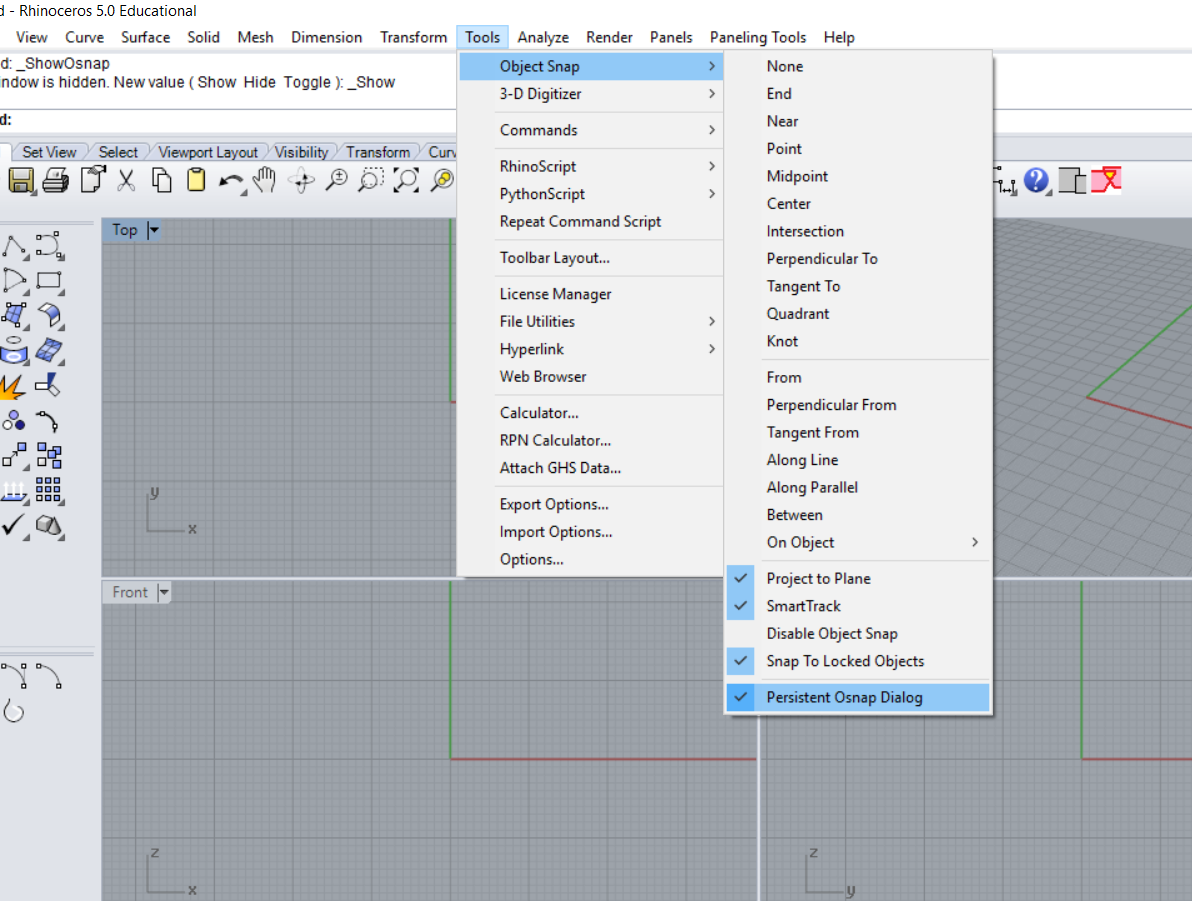

    Buenas, te adjunto en inglés, puedes guiarte por lo posición de los menus, mi traducción aproximada sería algo así:
    herramientas->referencia a objetos->dialogo referencias a objeto siempre visible
    Simplemente lo marcas como activo y debería aparecerte.
