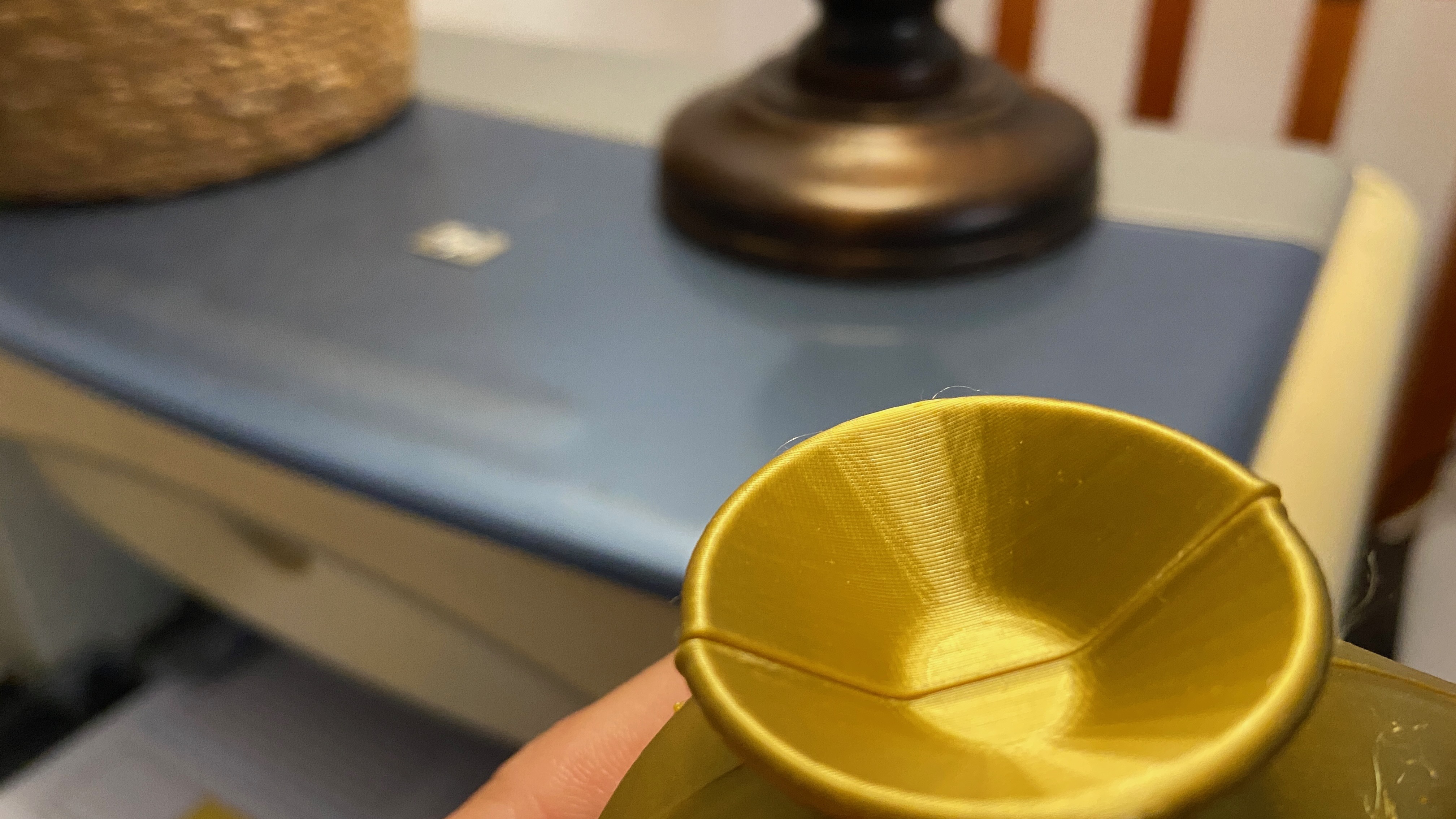

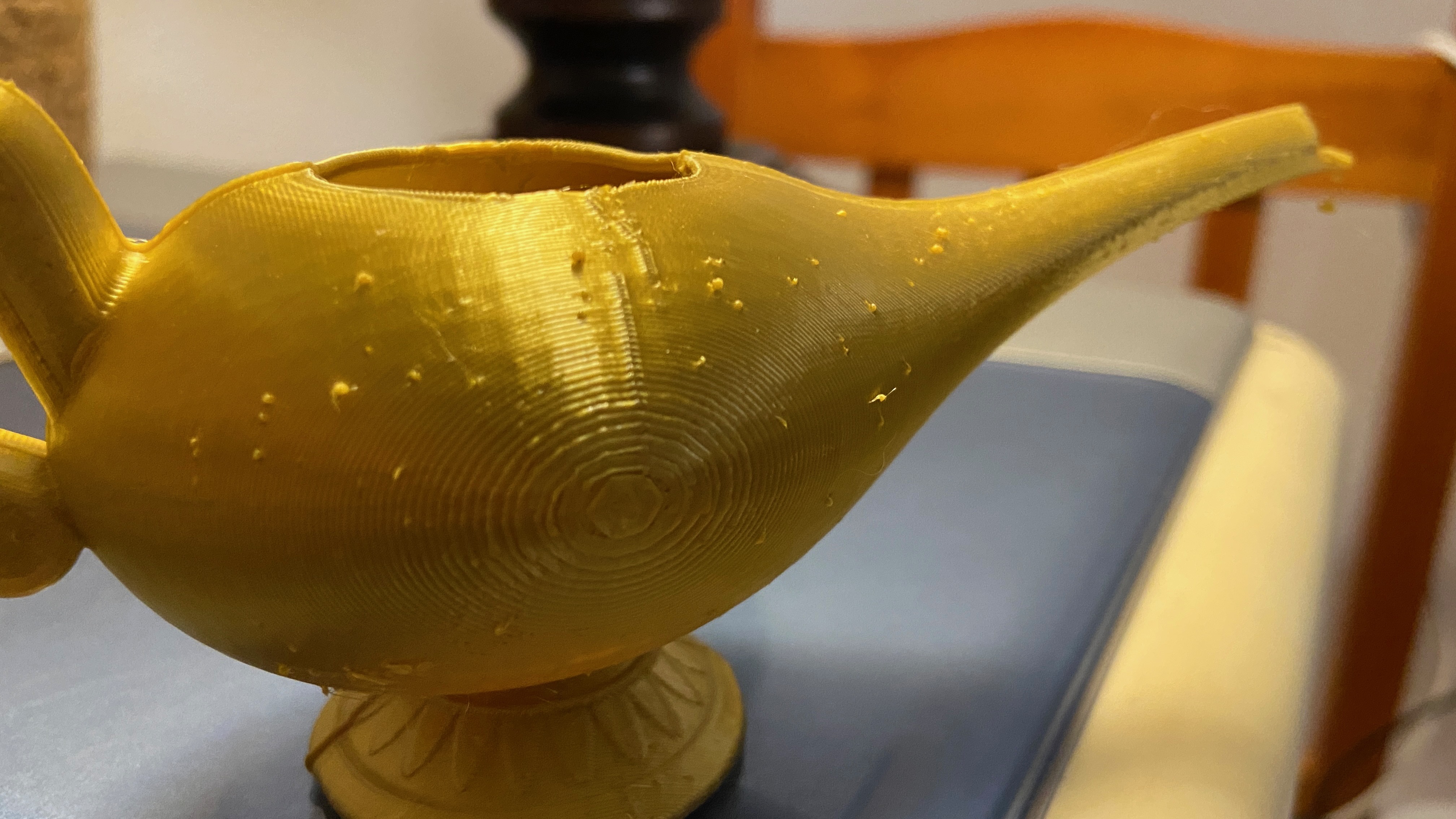

    Hola a todos, he impreso una figura (una lámpara de Aladdin) y veo esta serie de imperfecciones, como puntitos en los laterales.
    Puede que sean costuras? Tanto si son como si no lo son, qué puedo hacer para que no aparezcan (o al menos colocarlas en otro sitio menos visible).
    Adjunto 2 fotografías, una donde se ven las imperfecciones y otra en la parte de la base donde todo se ve perfecto.
    Gracias a todos!

    No son costuras, son bolitas de filamento, con PETG es bastante común porque es un material bastante baboso, y se van acumulando en la boquilla, y cuando se suelta va quedando así, sin embargo en pla es más raro, normalmente tienen que ver la temperatura,las retracciones y el flujo, y viendo las imagenes, yo empezaria por calibrar el flujo, porque da la sensación de estar un poco alto.
