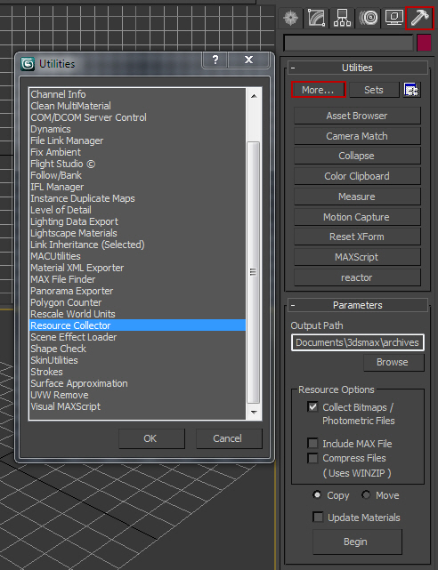

    Hola a todos. Tengo una pregunta un tanto peculiar. Si yo me creo una escena, y la guardo en el escritorio, pero las texturas las tengo repartidas por los discos duros en diferentes carpetas y varios objetos de 3ds de igual manera ¿habría alguna opción dentro del 3ds Max para guardar en una única carpeta toda la escena con todos los objetos y texturas que contiene la misma, sin necesidad de ir yo una a una y cambiando las rutas de las texturas?

    Hola, para eso puedes usar el resource collector, te adjunto la imagen para que veas de dónde cargar esta utilidad. Saludos.

    Aedozea, que rápido y efectivo que eres. Me sirve si señor me sirve. Muy agradecido.
