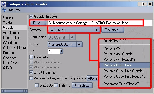

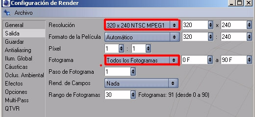

    cómo guardar escena en un.avi, (*.mov), etc?
    una vez echa nuestra escena vamos a la configuración del render (1) y seleccionamos en salida la resolución de salida, los fotogramas que deseamos grabar, y en guardar (2) establecemos la ruta y el nombre del archivo y seleccionamos en qué formato lo queremos de la lista desplegable. Y ya podemos renderizar nuestro video (3).
