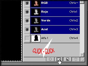

    Se trata de obtener una imagen con el fondo transparente para poder adjuntarla a cualquier montaje. Para ello utilizando Adobe Photoshop realizaremos un canal alfa.
    Selecciónado el rostro, utilizaremos <invertir selección>, de este modo tendremos seleccionado el resto de la imagen (el fondo).
    Desde <edición> rellenaremos con color negro para que sea totalmente transparente.
    El grado de transparencia depende del color: el negro es transparente mientras que el blanco es opaco. Toda la gama de grises esta relacionada con la gama de transparencias.
    Ahora, convertiremos la selección (el fondo) en un canal alfa para hacerlo transparente.
    Haciendo un <doble click> sobre la pista del canal alfa se abrirá el submenú de <opciones de canal>.
    Marcaremos en <áreas seleccionadas> para que sea esta selección (el fondo) lo que forme el canal alfa.
    Estas imágenes se deben guardar en formato de 32 bist tif o tga. Yo recomiendo el tga puesto que Studio o Hollywood-FX lo soportan sin ningún problema.
    Esta es la imagen final obtenida. El fondo es completamente transparente y la podremos utilizar para incorporarla a cualquier escena.
    De hecho, la he utilizado para montar otra secuencia.
    Puedes ver que realmente es transparente en este pequeño vídeo (baja calidad)
    http://www.jordiGirona.com/2canalalfa.htm.
