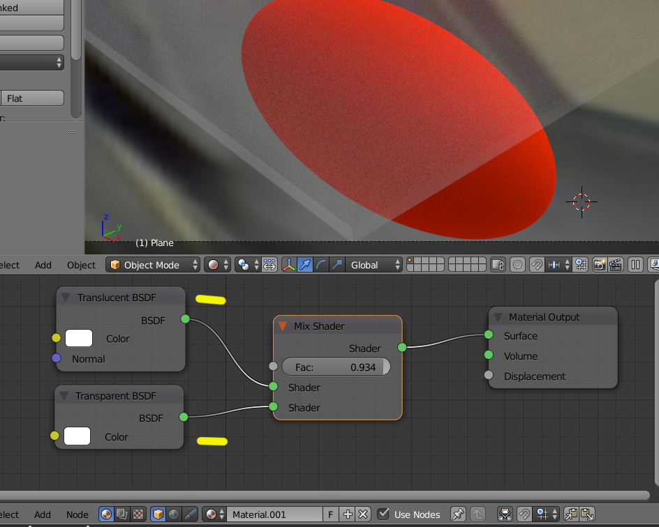

    Pues puede ser que tengas que poner uno de transparencia en lugar de uno translúcido.
    O no he pillado bien lo que buscas.
    Prueba con un mix de transparente y translúcido.
