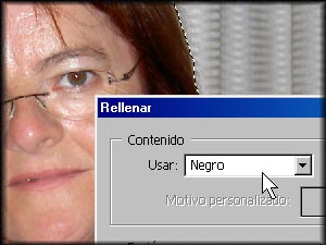

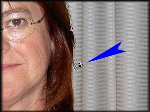

    Selecciónado el rostro, utilizaremos <invertir selección>, de este modo tendremos seleccionado el resto de la imagen (el fondo).
    Desde <edición> rellenaremos con color negro para que sea totalmente transparente.
    El grado de transparencia depende del color: el negro es transparente mientras que el blanco es opaco. Toda la gama de grises esta relacionada con la gama de transparencias.

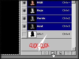

    Ahora, convertiremos la selección (el fondo) en un canal alfa para hacerlo transparente.

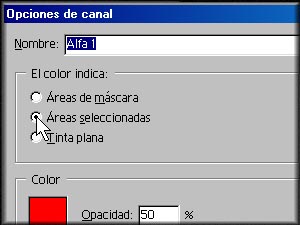

    Haciendo un <doble click> sobre la pista del canal alfa se abrirá el submenú de <opciones de canal>.
    Marcaremos en <áreas seleccionadas> para que sea esta selección (el fondo) lo que forme el canal alfa.
