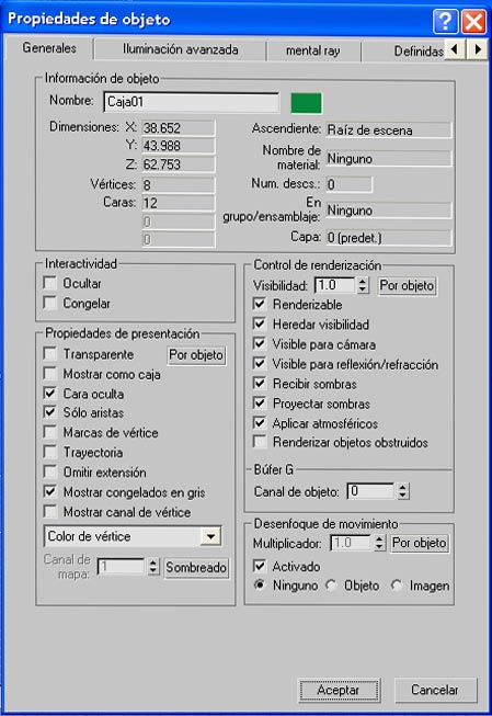

    Cuadro de diálogo de propiedades (por objeto).
    I) una alternativa interesante a crear grupos (ver más adelante) es guardar conjuntos de selección con nombre, lo que evita tener que repetir la selección si es que se prevé que interesara manipular un determinado conjunto, pero no crear un grupo diferenciado. Todo lo que hay que hacer es, una vez seleccionado el conjunto de objetos, escribir un nombre en el cuadro combinado selección por nombre que aparece en la barra standard de menú de iconos y que muestra una lista con todos los nombres así creados.
    propiedades .
    A las propiedades de objetos se accede con bd/propiedades o con el menú edición/ propiedades. Pueden estar definidas por objeto o por capa, aunque es más corriente que lo estén por objeto. La figura adjunta muestra las propiedades incluidas en este cuadro de diálogo. En los apartados que siguen se comentan algunas de las principales. Estas propiedades afectan principalmente a cómo se muestra el objeto en el visor o al hacer un render.
    Los colores de nuevos objetos se asignan de modo aleatorio por defecto, pero dependen también de las propiedades de capa. Si se quiere cambiar el color o hacer que sea siempre el definido por la capa, hacer clic sobre el pequeño icono que muestra el color del objeto en el panel de modificar y desactivar la casilla de asignar colores aleatorios. Para cambiar el color de la capa activa abrir el gestor de capas y cambiarlo del mismo modo que se haría en AutoCAD. Todo esto no es demasiado importante pues en al modelar una escena se asignan materiales, no colores, a los objetos (o colores dados como material) como veremos en el capítulo correspondiente.

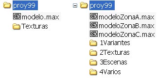

    modelar en arquitectura supone gestionar un gran número de objetos, tanto en la propia escena como fuera de ella.
    organización interna .
    1. Es fundamental contar con criterios previos sobre cómo nombrar los objetos. Ver los ejemplos que se adjuntan en los archivos de practicas.
    2. Todos los objetos tienen un nombre propio. Si no se da ninguno, el sistema lo crea por su cuenta. Pero la única manera de poder referirse a un objeto con seguridad es darle un nombre que tenga sentido.
    3. Todos los objetos que pertenezcan a elementos comunes deben estar agrupados (por medio de grupos o capas o una combinación de ambos si se considera necesario) para reducir al máximo el número de elementos visibles en las listas de selección por nombre.
    4. Es conveniente nombrar a todos los objetos auxiliares con nombres que empiecen por z para que se sitúen al final de la lista.
    5. Es escenas con un gran número de objetos es prácticamente imprescindible trabajar con referencias externas.
    organización externa .
    La organización externa es también importante, sobre todo cuando se trabaja con materiales y texturas. Aunque hay muchos criterios posibles, que dependen de preferencias personales y de tipos de modelos, es recomendable, como mínimo, tener las texturas en la misma carpeta de proyecto, aunque esto suponga duplicaciones, para facilitar las copias de seguridad y el traslado de archivos y para no tener que buscar sino las que se necesitan en cada caso. El ejemplo de la izquierda, en la figura adjunta, sería el de una organización mínima en la que tan sólo hay una carpeta con el nombre del proyecto proy99. A la derecha se muestra otro ejemplo, para el mismo proyecto en el que hay una división en tres partes (que pueden corresponder a diferentes pisos o a diferentes divisiones horizontales) y cuatro carpetas: la primera variantes, contendría variantes de modelado que se conservan por si quiere volver atrás o recuperar algunos elementos, la segunda, texturas es la misma que en el primer caso y contendría mapas de bits y una biblioteca de materiales (.mat) del proyecto, la tercera, escenas, contendría conjuntos de cámaras y luces que se pueden insertar en la escena por fusión o referencia externa, la cuarta, varios es un cajón de sastre, siempre necesario en estos casos en donde pueden guardarse desde imágenes de referencias hasta pruebas diversas pasando por cualquier otra cosa que no se quiera eliminar o archivar de momento.

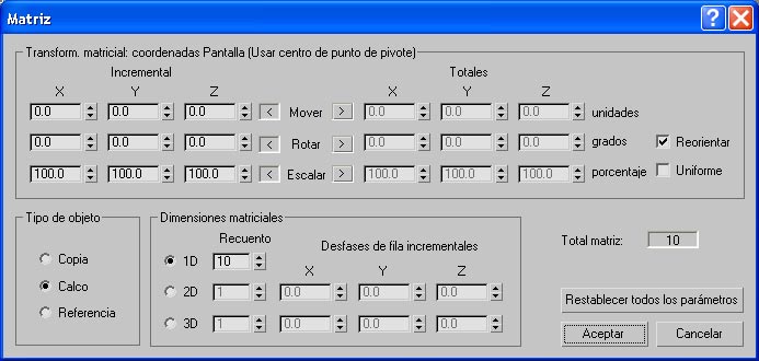

    la orden de menú herramientas/matriz permite crear copias múltiples de un objeto. La figura adjunta muestra el cuadro de diálogo de esta orden que permite hacer todo tipo de copias múltiples en una (1d), dos (2d) o tres (3d) direcciones. En la sección superior se introducen las distancias (mover), ángulos (rotar) o porcentajes (escalar) de las nuevas copias con respecto al original, por incrementos (izquierda) o valores totales (derecha). En la sección inferior se determina el número de copias, el tipo (copia, instancia o referencia) y los valores en 1d, 2d o 3d.
    Esta orden es bastante más potente que las órdenes equivalentes que se encuentran en otros programas. Pero el cuadro de diálogo puede resultar algo más complicado al comienzo. Para ilustrar su funcionamiento damos 6 ejemplos más o menos característicos: como crear una fila simple de 4 ventanas, una serie de 4×2 ventanas (dos filas y cuatro columnas), una estructura de pilares de 6 × 4 × 2 (4 filas de 6 en 2 pisos), una escalera recta, una serie de sillas dispuestas en círculo y una serie de peldaños que formen una escalera de caracol. En cada caso se puede especificar copia, instancia o referencia según el tipo de modificaciones que se prevea hacer más adelante. Fijarse en que en cada caso el objeto seleccionado pasa a ser el último elemento del array por si se quiere repetir la operación con los mismos parámetros.
    A) para crear una fila simple de 4 ventanas separadas a 400 centímetros, situarse en un visor frontal a las ventanas, con las coordenadas en modo vista y, tras seleccionar la ventana (o un prisma que haga las veces de ventana) y dar la orden matriz, introducir las siguientes especificaciones: recuento 1d: 4, incremental/mover x: 400 o, alternativamente, total/mover x: 1600 (400×4=1600).
    B) para crear una serie de 4×2 ventanas separadas a 400 centímetros en horizontal y 500 csm.
    Cuadro de diálogo para generar matrices.
    En vertical, seleccionar la ventana como antes e introducir las siguientes especificaciones: recuento 1d: 4, incremental/mover x: 400, recuento 2d: 2, desfase de fila incremental y: 500.
    C) para crear una estructura de pilares de 4 × 2 × 3 separados a 400 centímetros en la dirección x, 500 centímetros en la dirección y, 300 centímetros en la dirección z, seleccionar un pilar e introducir las siguientes especificaciones: recuento 1d: 4, incremental/mover x: 400, recuento 2d: 2, desfase de fila incremental y: 500, recuento 3d: 3, incremental/mover z: 300.
    D) para crear una escalera recta con peldaños de 18×28, 100 de ancho y 12 escalones, dibujar los peldaños en un visor frontal, extrusionarlos a 100 y hacer un array con las siguientes especificaciones: recuento 1d: 12, incremental/mover x: 28, incremental/mover y: 18. Asegurarse que las coordenadas son las de la vista y de que está activado el visor frontal.
    E) para crear una serie de 8 sillas dispuestas en semicírculo comenzar por cambiar el punto de pivote de la silla. Seleccionarla e ir a panel jerarquía/ afectar sólo a pivote y desplazar el pivote de la silla hasta que se sitúe en el centro del círculo que dirigira la matriz de rotación. Luego invocar la orden para hacer una matriz con las siguientes especificaciones: recuento 1d: 8, totales/ rotar/ z: 180 (o cualquier otro ángulo). Marcar la casilla reorientar para que las sillas se orienten hacia el centro del círculo. Si en lugar de un recorrido global se quieren especificar ángulos entre las sillas escribir este ángulo en la sección incremental/ rotar/ z. Se puede utilizar también otra alternativa que explicaremos más adelante: el modificador herramienta de espaciado: dibujar un semicírculo (o cualquier otra forma) que definirá el recorrido de las sillas, seleccionar la silla inicial y asignarle este recorrido como instancia. Si la orientación no es correcta, asignar a la silla un modificador Xformar y girarla: sus copias, a lo largo del recorrido, giraran con ella hasta la posición deseada. Sin embargo, todas giran en la misma dirección. Si se quiere, por añadidura, que giren apuntando al centro del semicírculo se puede utilizar, en lugar de este, el modificador instantánea (snapshot, que también se explicara más abajo). Las sillas seguirán la orientación dada por el recorrido en lugar de, como en el caso anterior, la dada por la forma.
    F) para crear una serie de 16 peldaños de 20 centímetros de altura, que formen una escalera de caracol hacer lo siguiente. Crear un peldaño de forma y dimensiones adecuadas (por ejemplo, crear una caja y aplicarle un modificador afilar para ensanchar el lado externo y estrechar el interno). Desplazar el pivote, como antes, al centro del círculo (eje de la escalera). Hacer una matriz con las siguientes especificaciones: recuento 1d: 16, totales/rotar z: escribir 360 para girar un círculo completo (o cualquier otro ángulo para un giro parcial). Marcar la casilla reorientar para que los peldaños se orienten hacia el eje. En incremental/mover z escribir 20, la altura de los peldaños.
