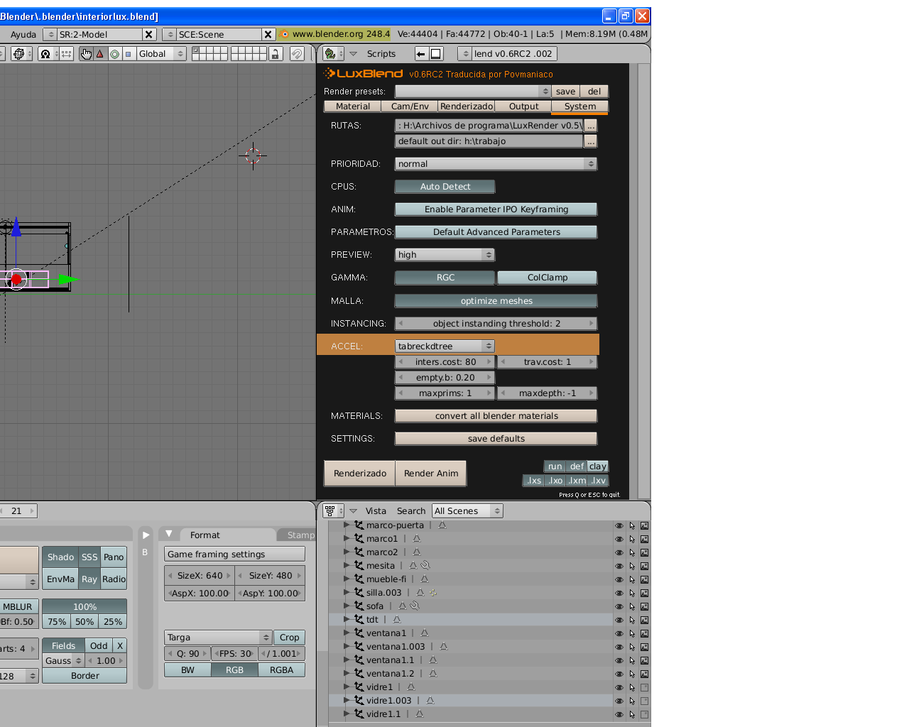

    Hola buenas. He descargado LuxRender, he descomprimido la carpeta, he copiado el icono que tiene apariencia de script en la carpeta Blender\scripts, he abierto un blend y he conseguido abrir una ventana con la interfaz de LuxRender.
    El problema viene cuando pulso render y emerge un mensaje de error.
    Aunque no conozco el inglés, el mensaje parece obvio y he rellenado los campos : select lux binari dir y select default out dir.
    He probado con diferentes directorios sin conseguir cambios.
    ¿Alguna pista?

    Hola Carleptos, creo recordar que uno era donde se encontraba el ejecutable de lux y el otro para guardar las imágenes.
    También recuerdo que guardé los cambios porque sino cada vez que enviaba un render me pedía las rutas. Un saludo.

    Básicamente se trata de configurar la ruta del ejecutable de lux, en la pestaña system, así como el directorio donde se guardaran, tanto los archivos exportados como las imágenes del render final. Un saludo.
