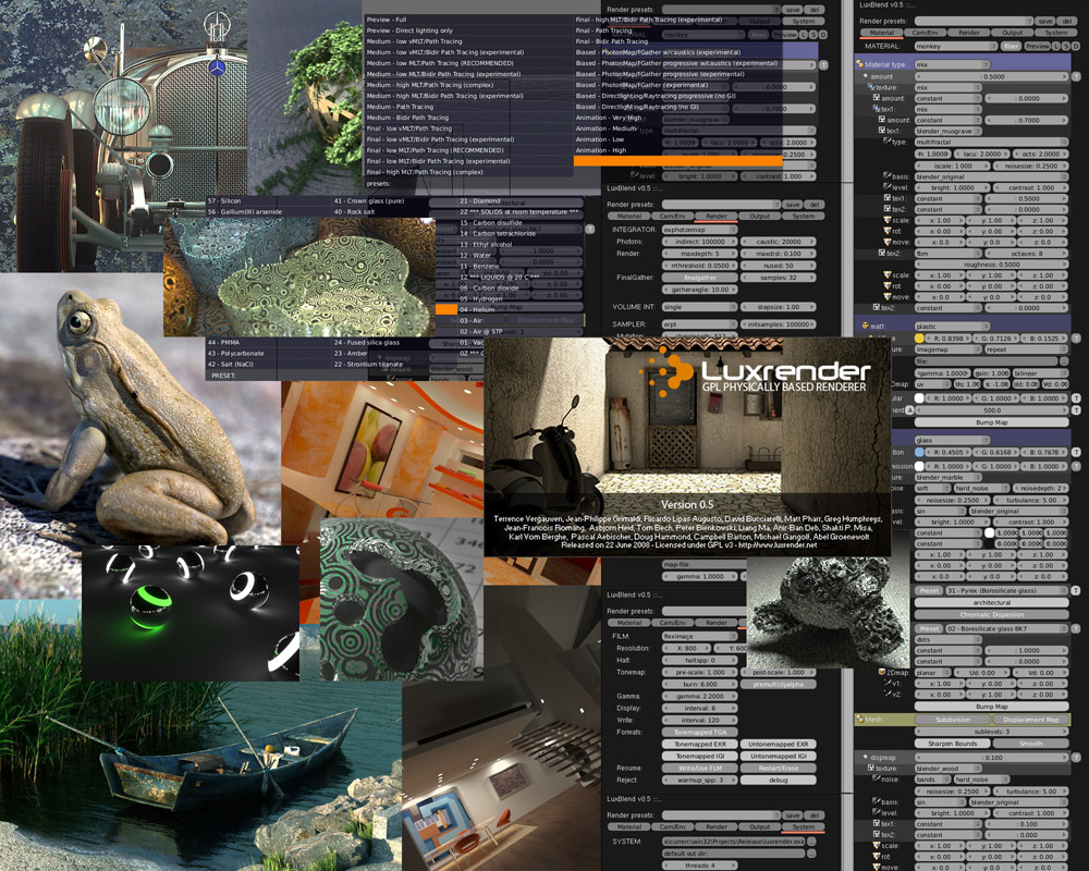

    Thumbs up Nueva versión del motor de render luxrender 0-5
    Muy buena pinta, sí señor, esto es lo que comentan los autores del plugin. El equipo de la comunidad LuxRender se complace en anunciar el lanzamiento de LuxRender versión 0.5, un motor de render con base física de código abierto. Esta es la primera puesta en escena importante en el camino hacia la versión 1.0, y viene con un gran número de nuevas características, además esperamos que nos ayude con sus comentarios a mejorar el programa proporcionando su experiencia.
    Entre los grandes cambios destaca:
    Representación espectral completa, donde el motor de render ahora calcula la iluminación mediante el muestreo de los espectros, en lugar de los colores RGB.
    Nueva infraestructura de muestreo, la infraestructura de muestreo se ha vuelto a escribir de una manera modular que permite combinaciones de muestreadores modernos e integradores, los muestreos se realizan al azar teniendo nuevas opciones para adaptarse al cine, además de muestreos inteligentes como mlt y erpt.
    Además, de muchas otras mejoras que podemos ver en http://blenderartists.org/forum/show...-v0-5-released.
