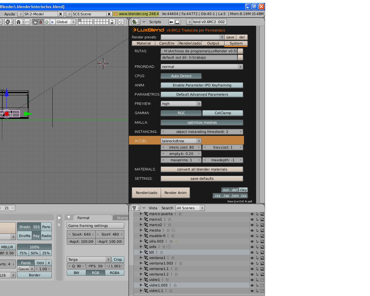

    Hola buenas. He descargado LuxRender, he descomprimido la carpeta, he copiado el icono que tiene apariencia de script en la carpeta Blender\scripts, he abierto un blend y he conseguido abrir una ventana con la interfaz de LuxRender.
    El problema viene cuando pulso render y emerge un mensaje de error.
    Aunque no conozco el inglés, el mensaje parece obvio y he rellenado los campos : select lux binari dir y select default out dir.
    He probado con diferentes directorios sin conseguir cambios.
    ¿Alguna pista?
    Otra duda: ¿un mensaje sobre LuxRender puede llevar prefijo de Blender? Saludos.

    Básicamente se trata de configurar la ruta del ejecutable de lux, en la pestaña system, así como el directorio donde se guardaran, tanto los archivos exportados como las imágenes del render final. Un saludo.
Nombre: lux.png
