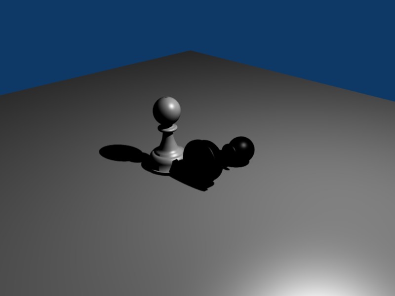

    Hola a todos, llevo un par de días con Blender y he intentado hacer mi primer modelado, no quería irme a nada muy complejo y he decidido hacer un peón de ajedrez.
    La buena noticia es que ha salido bien, pero han surgido un par de dudas que si alguien puede iluminarme un poco pues le estaría muy agradecido.
    La primera duda es para añadir más objetos independientes, todos los objetos que he ido añadiendo han ido al mismo datablock.
    Adjunto imagen marcando a lo que me refiero:

    Es un poco basto que los dos peones estén pegados y se muevan como si fuese un objeto solo.
    La segunda duda es para la reflexión, he intentado que el plano refleje los peones, sin éxito, creo que puede ser porque son parte del mismo objeto ya que siguiendo un tutorial.
    [ http://apuntesdeblender.iespana.es/espejo.htm ] he conseguido que el plano sea transparente, pero no reflejaba nada, ni la sombra. Gracias por vuestro tiempo.

    Dejo adjunto del render, que a pesar de tener ese par de problemas la verdad es que no me ha decepcionado el resultado.

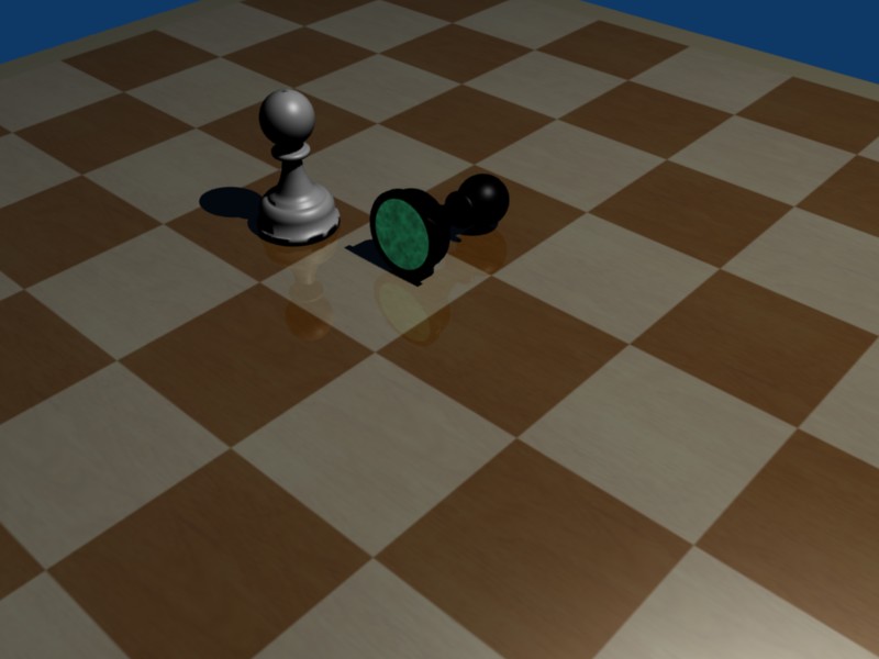

    Para la segunda duda, tienes que seleccionar el objeto que quieres que refleje (en object mode eh.) y activar el botón de Ray Mirror que ves en el tutorial de Solimán. Luego tienes que subir el valor de Raymir que hay justo abajo.
    Tú prueba primero lo de tener todo en objetos separados y después intenta aplicar el reflejo. Igualmente, si hubieras aplicado el mirror en todo el objeto, se te debería ver el cielo reflejado, dejando las figuras con un tono azulado, y el reflejo en el plano.

    El segundo problema: debes ir a la pestaña mirror trans, activar el botón mirror y configurar el valor de ray mir hasta que veas que el previo de materiales comienza a reflejar (a gusto o necesidades). Suerte y ánimo.

    Gracias por la ayuda, teníais razón, no había cambiado el modo de edición. Ahora ya está quedando la cosa mejor, lo del reflejo ha costado mucho más, al principio no funcionaba y le toqué todas las opciones y no quería reflejar nada, cerré y cuando abrí por arte de magia tenía reflejo, los duendes del rasca de la once habrán tocado mi ordenador en mí ausencia o algo porque no me lo explico.
    Soliman, quiero agradecerte la cantidad de tutoriales que tienes que en más de alguna ocasión me han salvado de tener un dolor de cabeza curioso y agradecerte el esfuerzo de actualizarlos a la 2.5.
    Dejo una captura de cómo ha quedado.

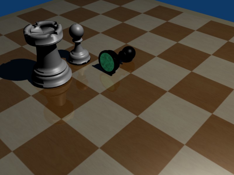

    Gracias Caronte por tu ayuda, lo he probado, pero no ha cambiado, al crear la torre han salido también manchas parecidas y esta vez han sido más descaradas.
    Creo que puede ser porque aplique Set Smot, el resultado es:
Nombre: tablerotorre.jpg
Visitas: 1654
Tamaño: 51.7 KB
    Pero si aplico set solid, las manchas desaparecen, pero queda la figura mostrando las caras y alejándose bastante de la forma real de la torre.
    Esta imagen no está disponible ya en el servidor externo que se alojó, este es el principal motivo para utilizar la herramienta del foro y adjuntar las imágenes.
    Después con tiempo mirare algunos tutoriales que traten esto a ver si doy con la solución y la público. Un saludo y gracias.

    Vale, selecciona el objeto, ve al panel de edición (f9), pulsa [set smooth] y [auto smooth], con eso ya tienes solucionado lo de las manchas negras, ahora para que no se vea ese agujerito que dejas arriba y abajo de todo, entra en modo edición, selecciona los vértices que componen ese círculo y pulsa Alt+m y en el menú que aparece elige [at center] así unirá todos esos vértices en uno solo, tapando el agujero.
