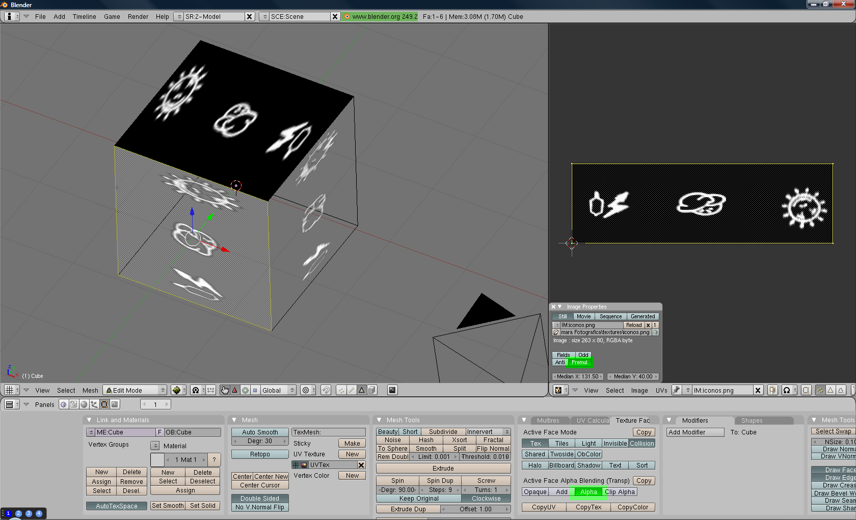

    Si lo que quieres es ver tu textura como transparente en el visor, tienes que, activar la opción Premul en la imagen y alpha en texture face para cada una de las caras con transparencia.
    Si lo que quieres es que sea transparente en el render: crea un material con alfa= 0 y aplica tu textura de imagen en map todo > alpha y la opción Premul activada. Saludos.

    angelsan: es casi lo que quiero, pero no quiero dejar la base transparente, sino con un color Diffuse específico.
    Así podría cambiar el color base de la superficie, pero manteniendo la textura. Sería algo, así como si le pusiera una pegatina a la cara, o pintase un grafitti. Digamos que no quiero empapelar totalmente la superficie de la cara, sino solamente la zona a dibujar, y manteniendo el color de base.
    - Configura un material con la textura en map todo > color (aquí no pongas el canal alpha).
    Dentro de texture (f6) indica que utilice el alfa de esa imagen use alpha.
    No toques el alfa del material y déjalo a 1, así se verá el color del material en las zonas que coinciden con el alfa de la textura. Luego sólo hay que duplicar los materiales y cambiar el color base.
    Es más difícil de explicar que de hacer, así que, te adjunto una imagen.
