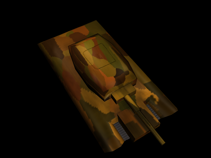

    Vaya, pues ya está, al final era llenándolo todo de gris (128,128,12 y pintando en oscuro las hendiduras. Es que estoy haciendo un vehículowpoly y no me puedo permitir muchos polígonos por eso lo del Bump. Para muestra un botón (la tapa del techo es el Bump, bueno, provisional, pero ya funciona). Gracias de nuevo.

    Pues sí, tenéis razón he estado leyendo que el Bump mapping por lo visto no puede representar los filos tan bien como los mapas de normales, consume prácticamente lo mismo que un mapa de normales en tiempo real, y los mapas de normales son muchísimo más flexibles. Aparte de que un mapa de normales al representar las 3 dimensiones se puede ver desde cualquier ángulo, incluso en el espacio Camera o world, aunque no se puedan rotar o deformar los modelos (según Camera o world space) siempre se van a ver mejor que un Bump.
    El problema es modelar detalles mecánicos con un Normal Map, ¿imagino que si modelo a saco sin mirar polígonos el proceso es el mismo que para transferir detalles orgánicos?
