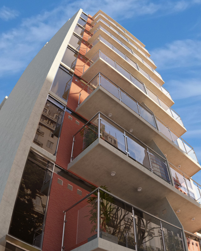

    Fachada
    3ds Max 2009 + Vray.

    Me gusto tu imagen, buena presencia, lindos colores, me encanta el reflejo de tus vidrios. Ahora una cosa, tu cielo es demasiado celeste para el ángulo de inclinación del sol lo digo más que nada por el color que arroja.
    Se nota un poco la repetición de la textura en el cielorraso del balcón me parece.
    Por el resto de 10 saludos.

    El proyecto es de vinka, gracias por tus comentarios. Y sí, se repite la textura en el cielorraso, ahora subimos la modificada. Gracias por la observación.

    Me gusta el punto de vista, pero creo que los reflejos no cuadran, el ángulo del sol que ilumina la fachada, no puede ser el mismo que se ilumina en la fachada reflejada en los cristales, a mí me canta demasiado.

    Tenes razón, a los reflejos les está dando el sol, cuando pusimos el reflejo correcto no les gusto ya que les pareció demasiado oscuro, ya que la fachada del frente está en sombra.
