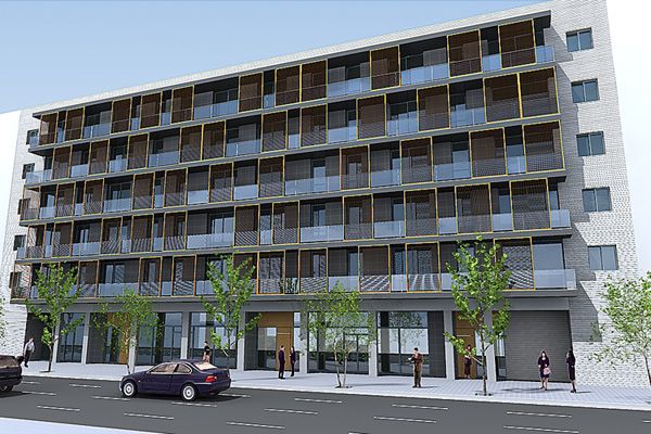

    Hola. Os dejo esta imagen que he de entregar en breve para que me la machaquéis. Como inicio de autocrítica: no sé si estoy controlando muy bien el antialiasing porque tengo que irme a resoluciones bastante altas para que se vea decente, he usado un Mitchell con blur 0 i rigging 1,3.
    No sé si están muy bien estos parámetros.
    Segunda cuestión: tengo que hacer unas copias a dina 3 y la única manera que la resolución sea buena es hacerlo a 3000 píxeles de ancho, hay alguna manera (mágica quizás.) para renderizar a menos resolución y que quede bien en a3? Porque me tarda un par de horas el render y yo creo que por lo que es tampoco es para tanto, debería ser más rápido. Un saludo.

    Tiene buena pinta, pero como tú dices el antialiasing y el efecto moire lo empobrece un poco. Ponle unas farolas, y si te dejan también unos bancos, pues la acera es bastante grande.
    Si alguno de los bajos es un garaje, puedes ponerle la entrada con una textura diferente a la de la acera y el rebaje correspondiente en la misma.
    Busca otro cielo menos plano que se lleve bien con la iluminación.
    En cuanto a lo de la resolución necesaria lo tienes fácil con una regla de tres, o más fácil aún con Adobe Photoshop (u otro similar).
    Sabiendo el tamaño de impresión y la calidad necesaria, bien por la máquina usada o por el soporte, basta con multiplicar las pulgadas de salida por las pulgadas de resolución, y ya te dan los puntos (píxeles) necesarios.
    Para hacerlo con Adobe Photoshop crea una imagen nueva y le pones el tamaño en centímetros o y la resolución que deseas (yo uso ppp, o dpi, por comodidad) le das a aceptar y después basta con que veas, en el tamaño de la imagen, cuantos píxeles tiene.
    A mí me sale que para un a3, 297x420 milímetros, a una resolución de 250ppp -> deberías hacer la imagen a 2923x4134 píxeles.
    Ni se te ocurra remuestrear la imagen para agrandarla, si no tienes tiempo para hacerla al tamaño necesario, hazlo más aproximado posible y ya está, imprimela al tamaño necesario y reza para que la calidad sea la esperada. Si remuestreas la imagen en Adobe Photoshop lo único que conseguirás será un archivo más grande, pero la calidad impresa será muy aproximada a la que obtendrías si el driver de la máquina con que imprimas ajusta la imagen a un tamaño concreto. Saludos.

    Y yo creo que por lo que es tampoco es para tanto, debería ser más rápido. Un saludo.
    Dinos que máquina usas y que opciones de render y quizá saquemos en claro si es mucho o poco tiempo.

    Pues mira uso un p4 a 2,4 con 512 de RAM. No es mal ordenador. A ver el render a 1000 por 650 de resolución me tarda una media hora, yo creo que eso ya es demasiado, porque cuando lo he de hacer a 3000xnosecuantos me tarda unas 2horas y media.
    Y claro, he de preparar 4 imágenes del edificio y me exaspera tío.
    Pero bueno, supongo que, será de los parámetros de irradiación, miraré de apurarlos algo.
    Pero lo que si me interesaría es que me comentarais si los parámetros de antialiasing son correctos, de hecho, han de serlos porque siempre uso similares, y ningún problema.
    Y como evitar el efecto moire?
    Venga más críticas que entre hoy y mañana esto lo he de acabar.
    De hecho, ahora estoy en ello. Saludos.

    De normal para estas cosas lo que se suele hacer es dejar el ordenador trabajando a las noches con las imágenes que quieres que se renderice. Y así no te desesperas mirando como un.tonto (lo digo porque ha mi también me ha pasado).
    Si tienes algún problema me comentas.
    En cuanto a la imagen, me gusta mucho, pero no me gusta los puntos de fuga que coge el edificio. Las líneas se van demasiado, eso es porque la cámara esta mirando demasiado para arriba. Hay trucos para disimular esto un pco. Si quieres también te digo, pero imagino que sabrás. No me las quiero dar de listo diciéndote todo. Un saludo.

    Será de los parámetros de irradiación, miraré de apurarlos algo.
    Seguramente, ya contarás.
    Que uses valores de antialiasing similares no implica que te sirvan para todos los trabajos, si eso fuera correcto no existirían tantos métodos para el cálculo.
    Lo del moire se soluciona mejorando la resolución o modificando el objeto para que se adapte a la resolución de salida. No sé si habrá más formas de arreglarlo, esas dos son las que yo uso. Saludos.
