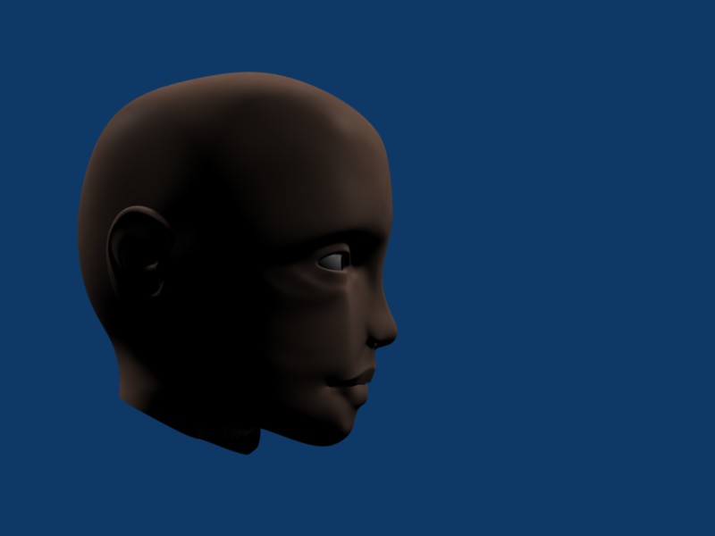

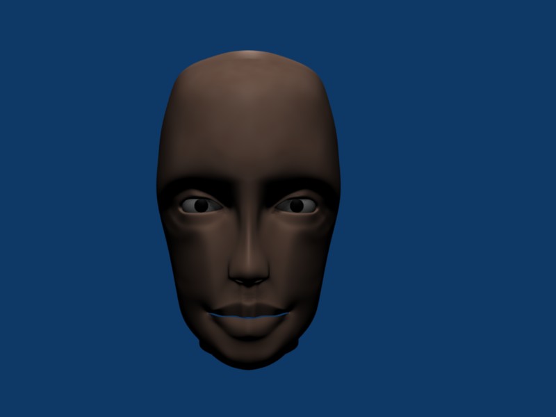

    Bueno gente dejo mi primer cara humana, no me quedo como esperaba, pero es mi primera prueba, le faltan las odejas, pero, hay algo que está haciendo que el modelado de la cara se me complique y no puedo encontrar que es, si alguien me podría ayudar o decirme en donde estoy fallando, a primera vista mi impresión es en la medidas de la cara ahí algo que está de más, si alguien lo nota me seria útil gracias.

    La haces con alguna imagen de referencia? Si es así pon la cabeza bien delante de ella y modifica la forma bien(primero la silueta)no sé que software usas, pero si es Maya usa un lattice y en 3dsmax lo equivalente creo que es el free form deformer o era algo así. La cabeza perece tener muchos polígonos(puede que me equivoque)si es así, primero quita una biena cantidad(sin que te de miedo de que la estas destrozando, mueve los vértices para coger la silueta de la cabeza bien y después de esto empieza la boca y los ojos. Como principio la boca y la nariz están demasiado bajos. Sube la nariz y la boca más arriba sin tocar la barbilla. Las cejas están demasiado alto, baja los más abajo hacia los ojos y la nariz es muy flaca. Dale más volumen(sin tocar mucha la bola de la nariz)los párpados son muy flacos y planos. Más volumen para ellos también. Hay más cosas, pero promero empiza obteniendo la silueta. Si quieres verla mejor aplica a la cabeza algún Shader negro que no tiene reflejos ni nada de esto para poder ver bien la forma.

    Buenas Magic gracias por la respuesta voy a poner en práctica las sugerencias que me diste, aunque estoy utilizando Blender, luego cuando este en mi casa pongo la cantidad de polígonos que utilice cuando la modele, use una imagen de referencia, aunque sinceramente no quedo ni parecido.
    Bueno igual gracias me estoy dando una idea ahora de dónde están los errores.

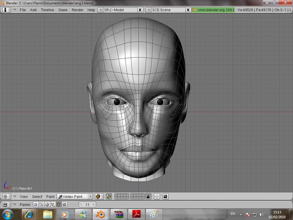

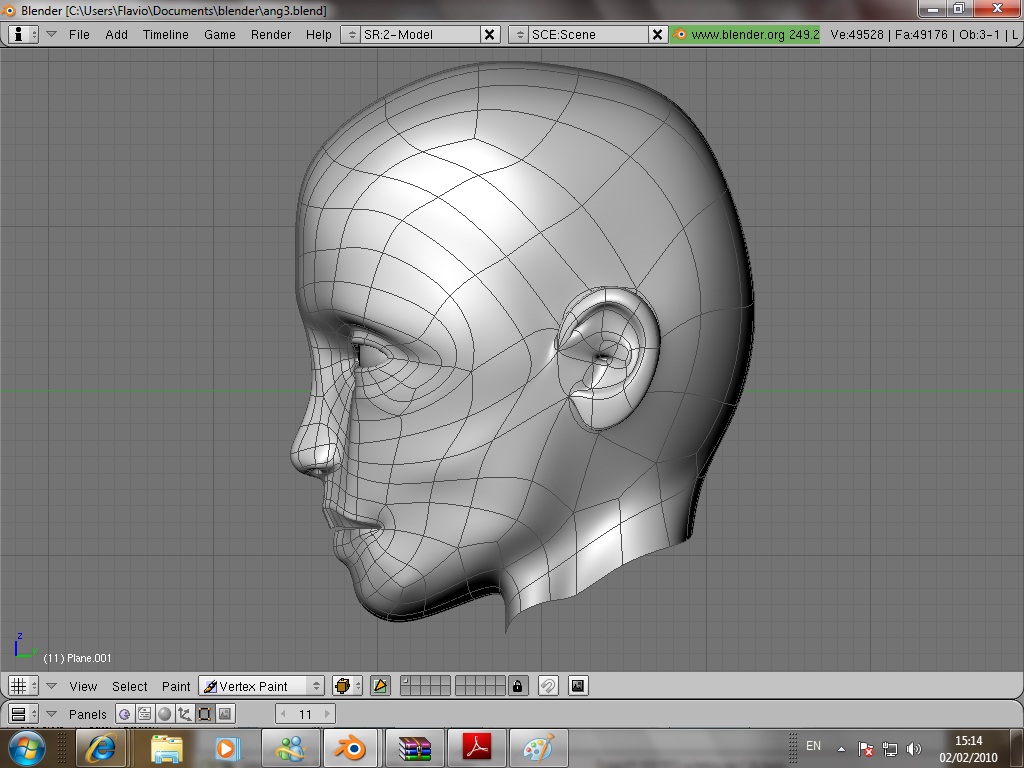

    Bueno gente lo prometido es deuda, es la segunda ves que escribo esto porque se me corto la luz cuando estaba terminando, bueno les comento dejo las fotografías con la malla como me dijeron, lo que hice por el momento fue bajarle las cejas y sacar un par de polys (de la nariz más que todo), el modelo tiene 766 polys en total, pero tiene un Subsurf para alizar la imagen en el render, también hice las orejas, aunque me salieron bien feas, ya voy a ver un tutorial a ver en qué le estoy errando, bueno en fin me parece que mejoro bastante o eso creo.
    Bueno, ya sin más que decir paso a las evidencias, saludos.

    Es mejor que mi primera cabeza. Creo que le sobran polys. Aunque te rompas la cabeza hay que intentar ir al mínimo, deja que el Subsurf trabaje por ti, es mi opinión.

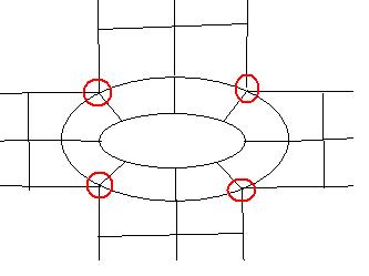

    Siempre que haya un loop va a haber cuatro vértices de cinco aristas como resultado de incrustar una malla circular en una cudriculada, no obstante, cerca del ojo, en el pómulo hay dos de esos vértices y uno se debería poder eliminar.

    Siempre que haya un loop va a haber cuatro vértices de cinco aristas como resultado de incrustar una malla circular en una cudriculada, la verdad que me perdí sobre eso.

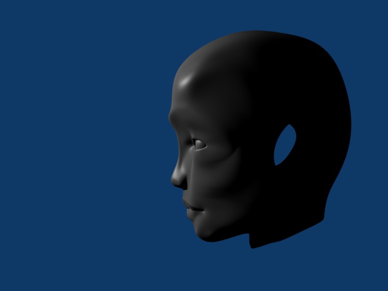

    Bueno dejo un par de fotografías más, solo estaba pasando el tiempo viendo que era este mundo de las texturas, no entendí muchos saludos.
