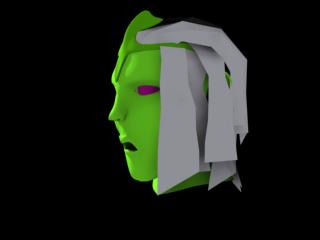

    Buenas. He estado probando el tutorial y he conseguido una cara, pero no sé, no la veo muy conseguida. ¿Qué es lo que falla que la hace tan fea?
    Posdata: ya sé que la fotografía es enana, pero es solo una prueba. Saludos.

    ¿Qué es lo que falla que la hace tan fea? Posdata: ya sé que la fotografía es enana, pero es solo una prueba. Saludos.
    La nariz se ve y corta, la distancia entre los agujeros de la nariz y el labio superior superior es excesiva, la frente también se ve corta, más que realista la veo tirando a manga, no sé si es tú intención, si publicas un render más grande y sin las tiras para el pelo te podremos macha, criticar mejor el modelo.

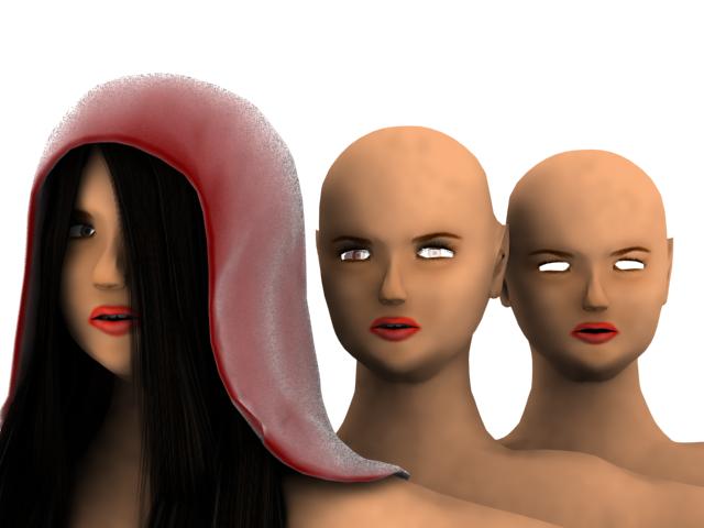

    Aquí pongo una imagen mejor y más grande, aunque ya he dado el modelo por terminado (en referencia al trabajo que hacía con él) pero me gustaría mejorarlo para tener yo un render que poner en mí galería. Saludos.
