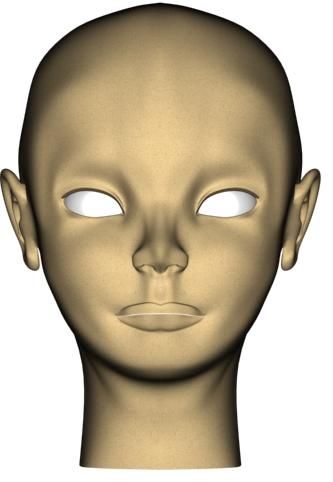

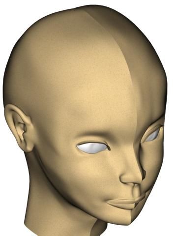

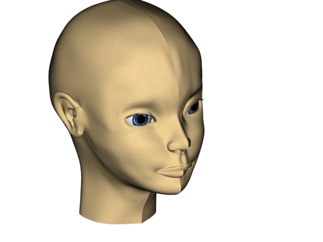

    Me presento, soy nuevo en esto del 3d, hace como 2 meses agarre el 3dsmax, y pues con un libro empecé a hacer esferas, jarrones, y cajas, pues, lo básico de lo básico, y ya ahora me estoy dedicando a este modelo, que está basado en el tutorial de Juana de Arco, como todos cuando empezamos, pero espero que no sé parezca tanto y se igual a todos, si es así, díganmelo para empezar otro, porque quiero hacer algo nuevo e interesante. Sé que le falta mucho trabajo, y ahora que hice estos renders me di cuenta de varios errores que, seguro salen rápido a la vista, como por la nunca, se ve que un píxel bajé y se ve mal puesto, ahora también veo un problema arriba de las comisuras de los labios, que se ve como hundido, llevo horas tratando de corregirlo y no logro. Otra cosa que quiero corregir es la textura, y para esto (como para lo demás) pido su ayuda, ¿cómo puedo hacer una textura de piel humana realista? Esta que publico es la del tutorial de arco, pero parece como cascara de huevo, no me gusta, si alguien puede ayudarme se lo agradecería. La verdad aún no sé casi nada del texturizado, o más bien nada, una buena explicación o un buen tutorial, pues sería excelente, otra cosa, intente ponerle pestañas, supongo que, están bien, son unos polígonos del párpado extruidos hacia al frente, por cierto, me llamo Rodrigo Aizpuru, soy de México, y estudio la Carrera de diseño y comunicación visual en la universidad nacional autónoma de México (mi alma mater), tengo 19 años y pues ya, espero no haberlos cansado con este mensaje, espero no le haya dado huevo, pero quería que me conocieran y tener cierta confianza con el foro, espero sus críticas, no importan que sean duras, siempre y cuando sean constructivas, no me digan que me largue porque apesto y no tengo nada que hacer aquí y que mejor me dedique a otra cosa, porque no lo voy a hacer de todos modos.

    Hola. Yo no soy una experta y, de hecho, voy empezando. Lo poco que sé me lo ha enseñado mi novio. En fin, creo que es un muy buen trabajo. Obviamente, con el tiempo iras mejorando, pero te aseguro que muchas personas quisieran poder hacer lo que tú has hecho, sobre todo, sin ayuda de nadie sino buscando y aprendiendo por ti mismo. Es de admirarse que estás trabajando y esforzándote tanto desde tu Carrera. Sigue así. Felicidades. Piki. Posdata no apestas.

    Bueno, ante todo, bienvenidos los dos. En segundo lugar, otra chica, otra chica. Mira que es raro veros por aquí y ahora me dejo de chorradas y vamos al tajo. Yo el modelo veo muy bien para llevar 2 meses con el programa y haber aprendido con un libro, pero tiene los siguientes defectos que te paso a comentar.
    En la primera vista, la zona de la sien está un poco rara, como abultada, y también se ve un poco rara la zona de la mandíbula, aunque puede que sea por el ángulo y la luz. Prueba a suavizar esos puntos, en la vista de perfil casi nada que objetar, salvo el punto bajo la nariz y el labio superior, que hace una forma extraña, y en la vista frontal, el tabique nasal parece ¿doble? No sé si me explico, refina esa zona porque es lo que peor se ve, y por mi parte nada más. Lamento no poder decirte cómo corregir los puntos que te he comentado porque yo me dedico al 3d arquitectónico y de modelado orgánico no tengo ni idea, espero tus progresos.

    Bienvenido al foro, Rodrigo. No temas actitudes negativas hacia ti, este foro se destaca por la camaradería y buen entre los participantes, el modelado anatómico lo dominaras si sigues practicando, vas por buen camino. No te conformes con una, modela diez cabezas o más, cuando compares resultados, verás que has avanzado un montón, las texturas procedurales del tutorial de Juana son muy resultonas, sobre todo en ese caso en el que el modelo no es tan realista. Si quieres resultados más naturalistas pilla este tutorial, está en francés, pero es fácil de entender el procedimiento. Un saludo y mucha paciencia y constancia, el camino a veces es tortuoso, Shazam.

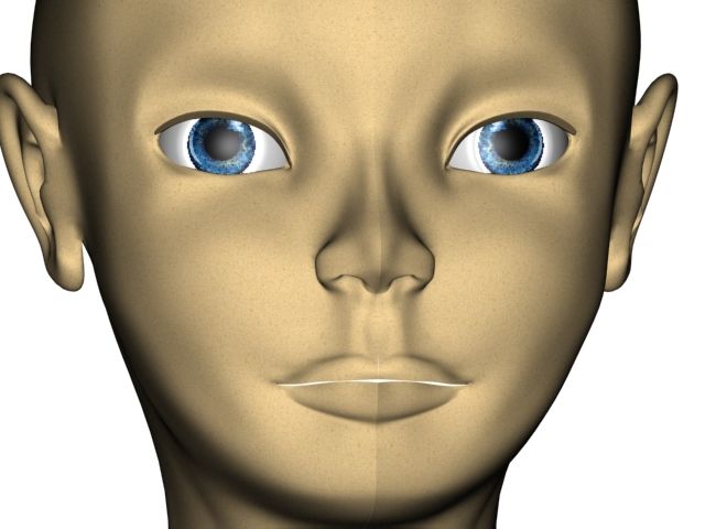

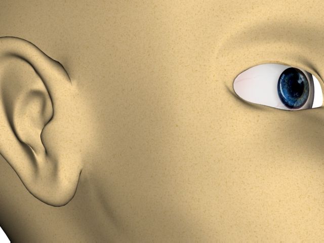

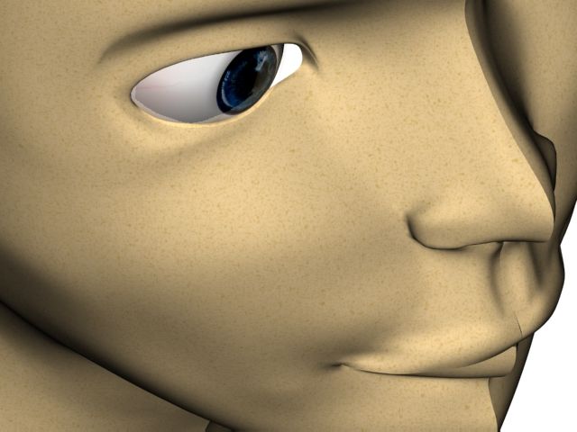

    Hola otra vez, gracias por su respuesta a todos, gracias fulanita por pensar que no apesto, creo que sus sugerencias son buenas y creo que ya las he corregido, por cierto, ¿por qué hay otro foro idéntico a este que se llama 3dsymax? No es que me guste más, porque, de hecho, no es así, como que ahí no sé quieren tanto como aquí, bueno les dejo estos nuevos que ya le puse ojos, sé que les falta, no sí, quiero que brillen más, no sé cómo, además no sé si el iris es muy grande, la pupila así es, grande, igual y también es demasiado, no sí. También corregí los labios, creo que ahora están mejor, espero sugerencias, y sigo ahora con la piel, gracias por el tutorial ese, pero a decir verdad no entiendo nada por lo del francés, y las pestañas no sé cómo hacerlas, si con el Shag Hair, o con texturas, pero cómo. Suerte.
Nombre: conojos2.jpg
Visitas: 505
Tamaño: 188.2 KB
ID: 2347   Clic en la imagen para ver su versión completa.
Nombre: labios.jpg
Visitas: 479
Tamaño: 35.2 KB
ID: 2348   Clic en la imagen para ver su versión completa.
Nombre: perspectiva2.jpg
Visitas: 651
Tamaño: 33.4 KB
ID: 2349   Clic en la imagen para ver su versión completa.
Nombre: conojos.jpg
Visitas: 531
Tamaño: 81.4 KB

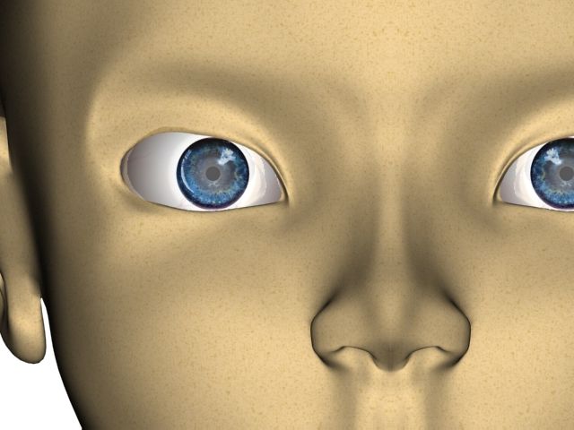

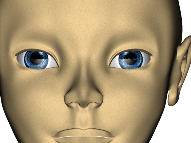

    Se nota que esto se muere en vacaciones, o es que la popularidad de mis trabajos es nula, pero aun así le sigo, hice unos nuevos ojos, creo que estos ya son los definitivos, faltaría ver cómo se comportan con luces, pero pues ya será después. ¿ya arregló lo del doble tabique nasal? Espero, para lo de la piel, me di cuenta que al parecer voy a necesita una tableta de dibujo, ¿o me equivoco? Otra cosa, con el texporter, ¿Qué tengo que hacer para sacar todo el modelo en plano y así modelar, me explico? Para texturizar la cara, ¿tiene que ser con el Mesh Smooth aplicado? O, pues, no sí.
Nombre: nuevosojos2.jpg
Visitas: 356
Tamaño: 35.9 KB
ID: 2383   Clic en la imagen para ver su versión completa.
Nombre: nuevosojos3.jpg
Visitas: 334
Tamaño: 36.9 KB
ID: 2384   Clic en la imagen para ver su versión completa.
Nombre: nuevosojos1.jpg
Visitas: 378
Tamaño: 36.9 KB

    Qué triste es, que nadie te pele y termines contestándote tu solo, espero que alguien en vez de que solo entren y miren, hagan por lo menos una crítica de que apesto o algo así, a veces se necesita eso no, por favor contesten realmente necesito aprender ¿será por mi firma de no a la guerra?

    A ver, aquí no apesta nadie. Estas 2 semanas esto está un poco parado porque mucha gente está de vacaciones, ya verás que diferencia cuando llegue mayo. Bueno, creo que la nariz la has arreglado bastante bien, pero paso a comentarte algunas cosas que creo que puedes mejorar.
    -los párpados, creo que en su unión con el ojo quedan demasiado redondeados. La textura de los ojos está genial, pero en esas vistas cercanas que has puesto el globo ocular se ve raro. Hay un reflejo que no me gusta nada, como si hubieras puesto una esfera sobre lo que es el blanco del ojo y no encajara del todo bien.
    -los labios, sobre todo el inferior, se pueden mejorar. Mete un poco más de detalle a ver qué tal.
    -en la oreja. El lóbulo queda como despegado.
    -en la zona entre la oreja y el ojo, junto a los pómulos, aparecen unos bultos raros, bueno, esto son los fallos que veo. Como ya comenté en alguna ocasión, siento no poder decirte cómo arreglarlo porque yo de modelado orgánico ni idea.
    Y tranquilo que ya verás cómo esto se anima.

    El hueco ocular es bastante más grande que el ojo en sí. En la zona de la lacrimal sobra mucho espacio. La simetría no tiene continuidad de una parte a otra. Supongo que aún estarás trabajando en ello, pero te lo comento por si acaso, quitando las cosas que ya se han comentado, pues el resto en principio serían pequeños detalles ya quizás de gusto personal (y por supuesto texturizado, iluminación, etc). Vas por buen camino, pero aún te queda trabajo. No te desanimes si no recibes demasiadas críticas, piensa que todavía no has terminado el modelado y tus dudas son de carácter muy general. A medida que vayas avanzando y formulando dudas más concretas será más fácil opinar. Aquí tienes un tutorial sobre el texturizado (aunque no sobre el Unwrapping) de un personaje en español. Espero que te sirva. Saludos de Drakken rotor.

    Gracias por sus respuestas, sabía que solo dormían, bueno tomo en cuenta sus observaciones y estoy de acuerdo, el lagrimal, pues no hay tal, pienso modelar uno al lado de cada ojo para que tape y, además porque así debe estar, no quiero hacer más ancho el ojo, porque pues anatómicamente pues no es así, es más parecido a una esfera, no a un balón. Y sí, tiene la mitad de una esfera, transparente y brillante que hace la vez de córnea, y también le da brillo al globo ocular, no sé si lo que deba es hacer la córnea del tamaño del iris y después aplicarle brillo al globo ocular, a mí me gusta cómo quedó, pero sí, hay una esfera ahí. Gracias, que bueno que no fue mi banner de no a la guerra.

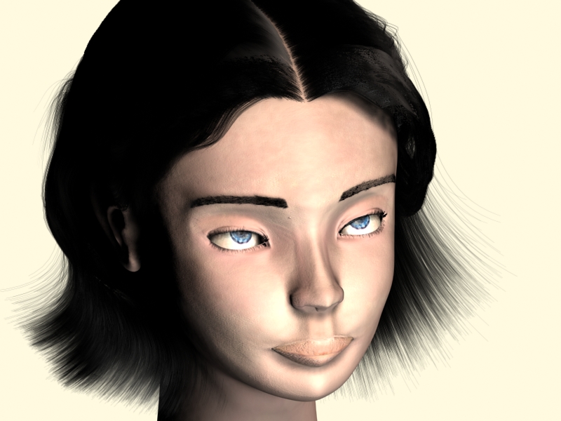

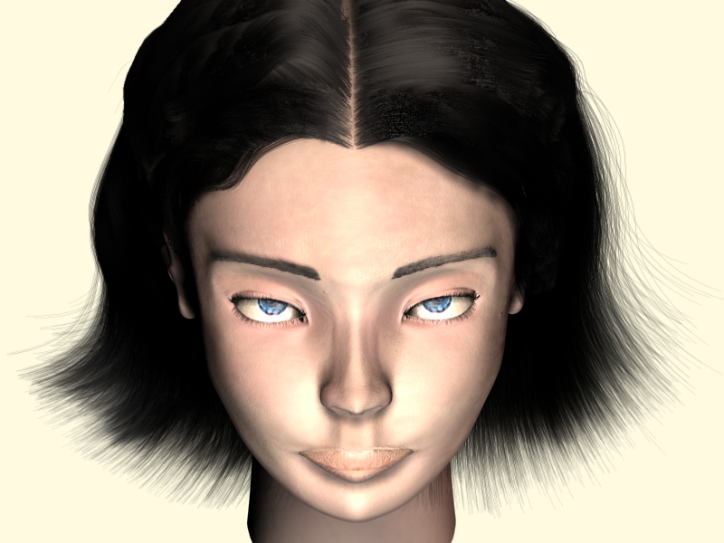

    Hola de nuevo a todos, tenía tiempo que no actualizaba la chica esta, pero no crean que deje de trabajarla, solo es que quería adelantarla mucho antes de publicar algo, y pues ahora la veo casi terminada, no sé qué le falta, un fondo tal vez, no sí, que se les ocurre, tal vez lo que falte es empezar una nueva, pero quiero terminar está bien antes, así que, les ruego sugerencias y comentarios, ahora viéndola, le veo la textura del pelo no muy bien, de hecho, se veía mejor sin ella, como uso bien estas texturas, el problema que me topé es que no me sale un material de pelo, creo que se llama standard Hair, en el índice de materiales, solo me deja cambiar a Hair Shader dentro del material estándar, tal vez es por eso, ¿cómo aplico una buena textura al pelo? La perspectiva que más me gusta es la que está de frente un poco desde arriba, la otra de lado no más es para dar otra, pero la definitiva será la primera, creo.
Nombre: conpelocasifinal2.jpg
Visitas: 317
Tamaño: 213.6 KB
ID: 2456   Clic en la imagen para ver su versión completa.
Nombre: conpelocasifinal.jpg
Visitas: 267
Tamaño: 240.8 KB
    r0dr160

    Sé que has avanzado, sí, en todo caso, y a pesar del resultado, en mi opinión sigue habiendo fallos de modelado, como el tabique nasal o el labio superior (me recuerda a cierto futbolista). Son pequeños detalles que empañan un trabajo digno de elogio. Saludos.

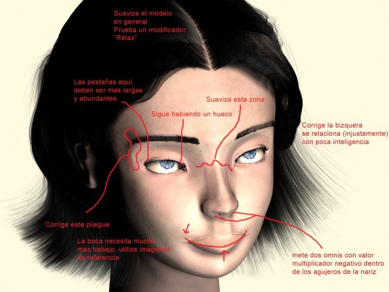

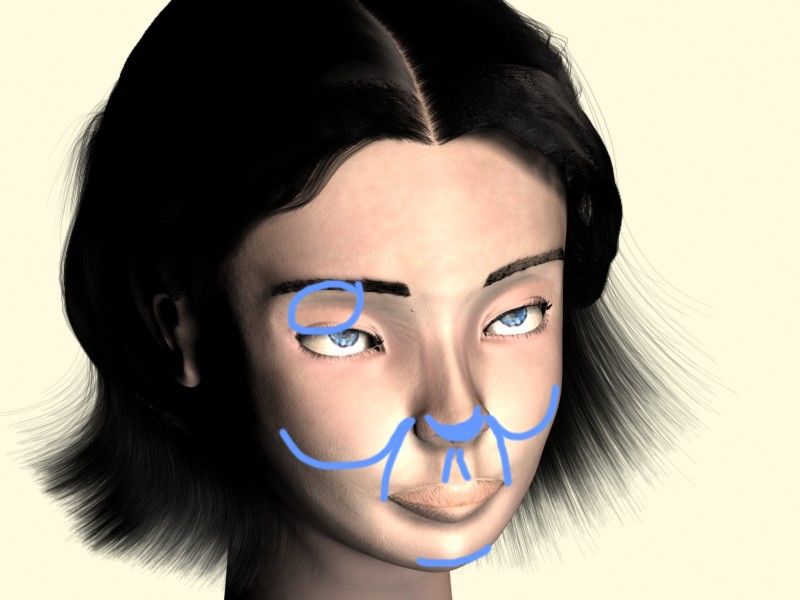

    Buenas. Vas por muy buen camino. Pero yo seguiría mejorándolo. Las primeras apreciaciones ya las han comentado. El tabique nasal tienes que mejorarlo, otro tanto los labios, te adjunto una imagen y te comento: a) entre las cejas y los párpados, la superficie está muy plana. No sé cómo explicarlo, pero si te fijas en otros modelos o incluso en la cara de alguien, b) la nariz tiene una punta muy exagerada. Debería ser más redondeada, c)lo mismo la barbilla, d) las mejillas deberían estar más marcadas, o con más forma, e) debes marcar las líneas que van desde los extremos laterales de la nariz hasta los de la boca, f) la forma que se crea entre la nariz y labio superior (en el centro), debe ser más estrecha, quizás con diferentes vistas del modelo y sin texturas podemos indicarte mejor como mejorar la anatomía. Incluso con imágenes de la malla. La luz que tienes tampoco ayuda, pero va más que bien.
  18. #18
    389
    Mis primeros modelados y renders de cara humana
    Olvide la imagen.
Nombre: comentariocara.jpg
Visitas: 220
Tamaño: 49.0 KB
