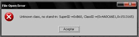

    Hoy e descargado el modelo soldier_compleete del tutorial manual de animación de un personaje humano para principiantes y al abrirlo en 3dsMax me da el siguiente error, no puede ser el archivo por que ya me ha pasado con otros. ¿Qué puede será.

    Para mí que necesitas la versión 9 para abrirlo. Es una bonita manera de obligarte a comprar una nueva licencia. La razón que dan es que, al aplicarle nuevos módulos a las siguientes versiones los archivos generados por éstas entran en conflicto con las versiones antiguas. Yo en tu lugar lo abriría depexploration o la versión de prueba de 3dsMax 9 (no sé si te dejara guardar) y lo guardaría en obj o (*.3ds). A ver si se te soluciona. http://www.Autodesk.es/adsk/servlet/...inkid=12222702.

    Gracias por tu comentario, voy a probar lo que dices.

    Ya e conseguido abrirlo de la manera que me ha dicho Atila, muchas gracias.
