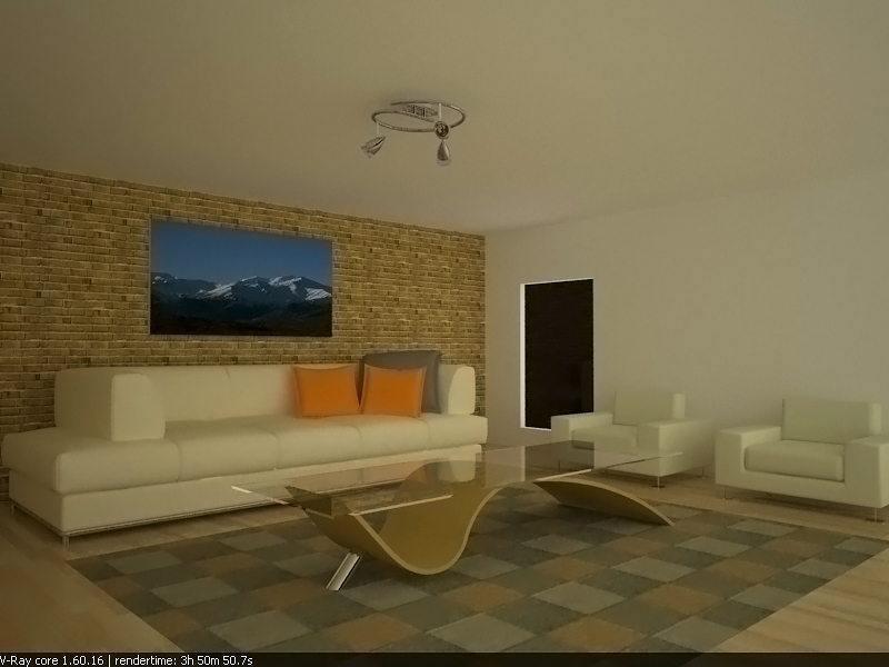

    Question Primer render
    Buenas este es mi primer render con Vray-SketchUp, me gustaría comentarios, críticas, etc. Saludos.
    No se mucho de Vray en SketchUp, pero por lo que veo le hace falta iluminación a la escena y también creo que la imagen esta sencilla para gastarte todo este tiempo de render.
    Sube una imagen con más iluminación y fíjate que es lo que te está generando que gastes tanto tiempo.
    Espero haberte ayudado en algo.
    Nov 2008
    372
    Primer render
    Pues el render de Vray trae opciones bastantes similares a las de 3ds Max, y da resultados muy buenos, el problema es que muchas cosas del 3dsMax claro que no las tiene, pero tiene los archivos vismat, que los hacen super trabajables.
    Fíjate en esto: busca Irradiance Map, y ponelow o very Low, porque 3 horas y media por esa imagen tan simple es un crimen.
    Otro consejo es que, si no estas totalmente apurado, puedes dejarlo renderizando a la noche en caso de que no encuentres/quieras bajar la calidad del Irradiance Map.
    Ese muro negro qué onda?
    Jan 2010
    Thumbs up Primer render
    Muchas gracias, por las recomendaciones así aprende uno a corregir errores, eso del muro negro fue que no marque la opción de quitar el background con el alpha, y lo de Irradiance Map, el Vray para SketchUp no lo trae. Saludos.
