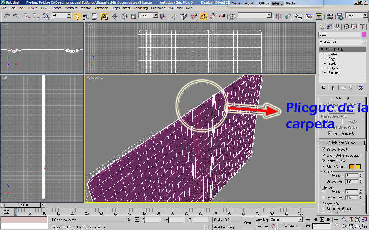

    Que tal gente del foro? Estoy modelando un bibliorato como el de la fotografía que adjunto. Lo empecé a modelar en base a un box que lo convertí luego en Editable Poly. Se me ocurrió empezar a modelar totalmente abierto, el problema surgió luego de modelar ya que ahora necesito cerrarlo (por los pliegues del mismo), pero al usar la herramienta girar esta me toma conmo pivot el del objeto y yo necesito poner el pivot en el pliegue. En el panel Hierarchy solo me deja transformar el pivot del objeto, ¿cómo podría controlar el pivot de una selección de polígonos para justamente poder girar una tapa de la carpeta en torno al pliegue de la misma?
    Espera haberme explicado, ya que ando dormido.
    Dejo adjunta la fotografía y una captura de mi escena. Saludos y gracias.

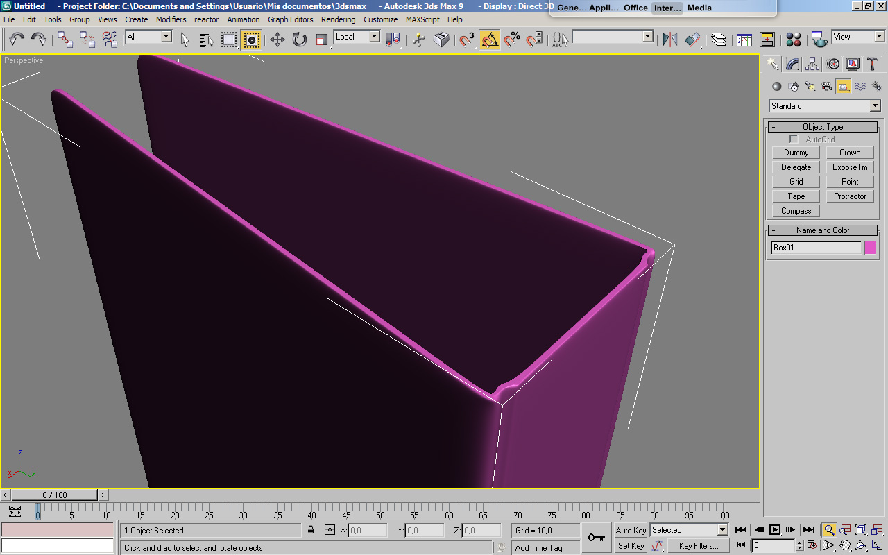

    Resolvi moviendo el pivot del objeto hasta el pliegue y luego active use transform coordinate center. Quedo algo así, que les parece?

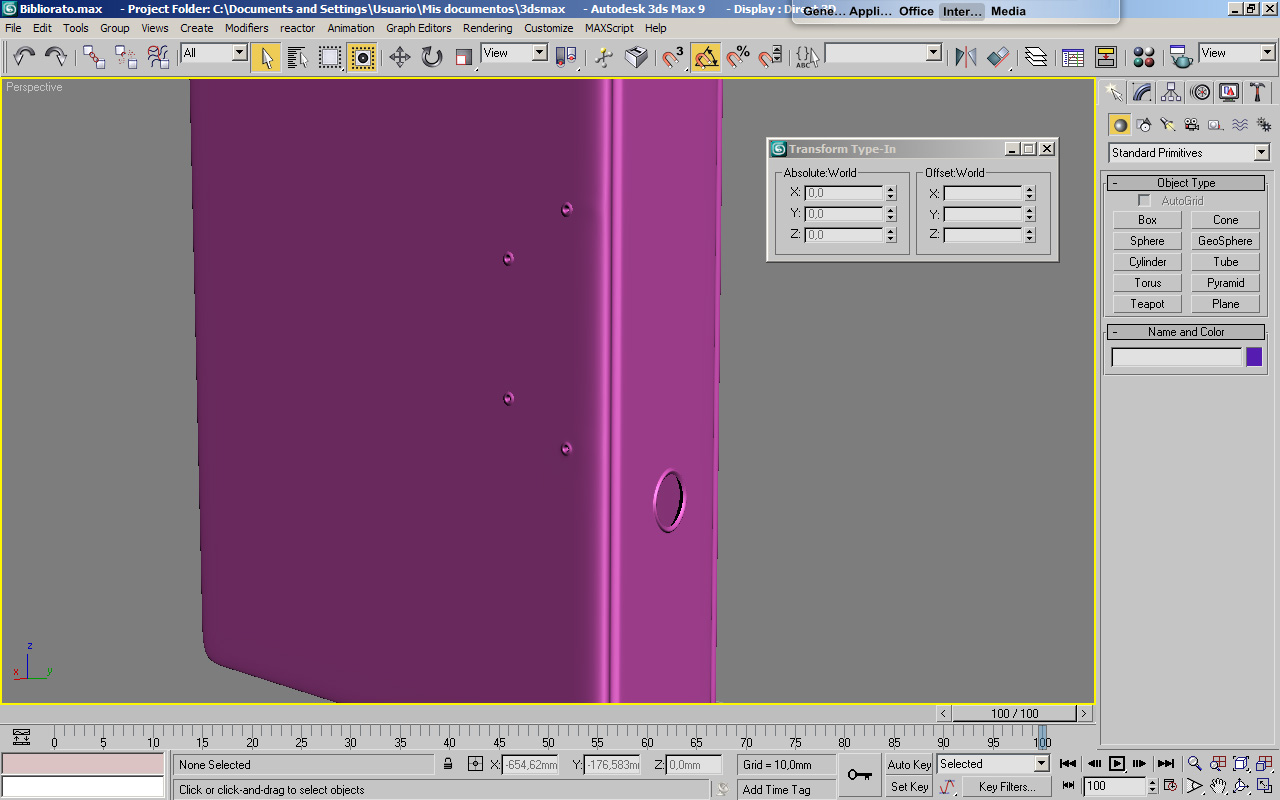

    Unos avances.
    Que dicen? De todas formas, no hay mucho que decir. Saludos.

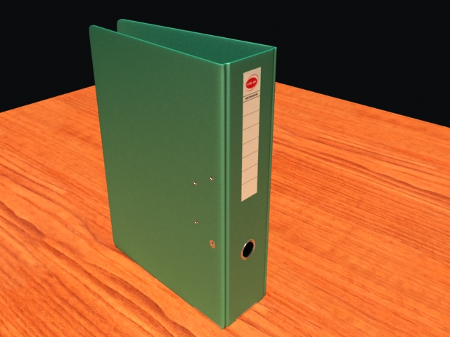

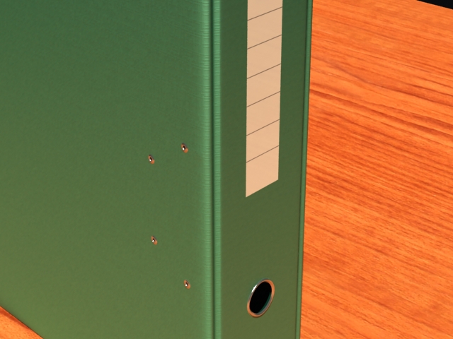

    Unos render más.
