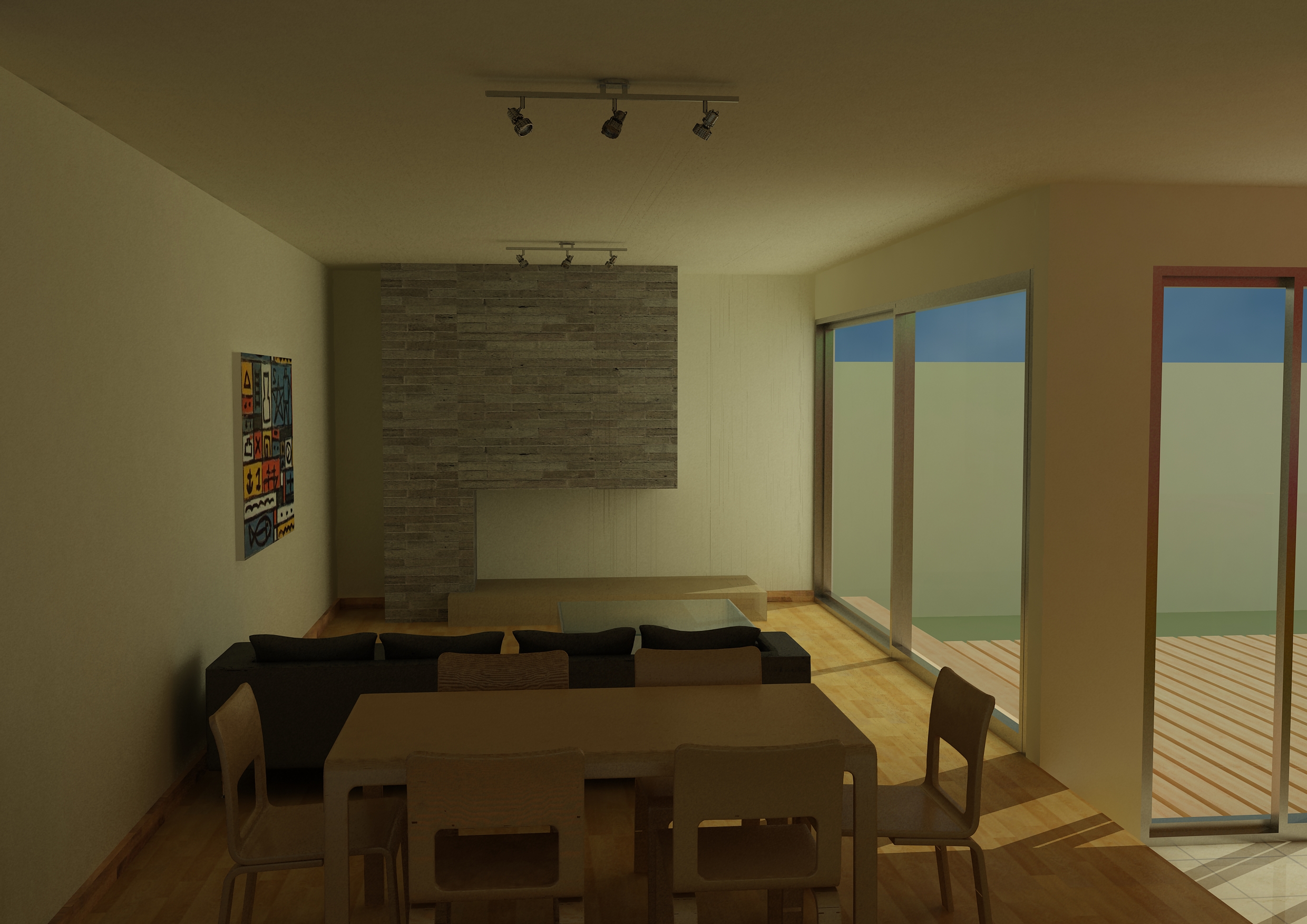

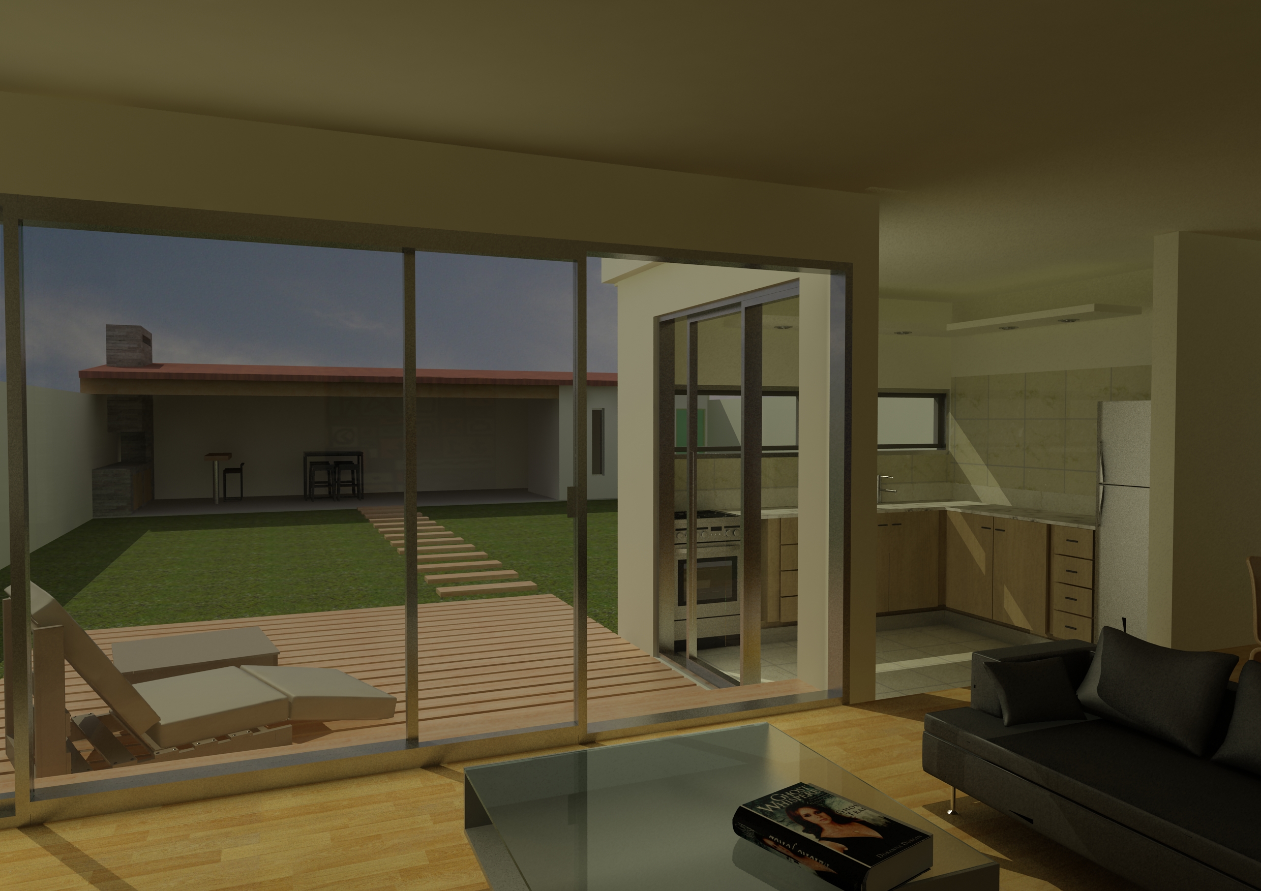

    Hola amigos. Estoy iniciándome en esto del 3d con Vray y. Me gustaría que me diesen su opinión de esta escena. V-ray con postproducción con Adobe Photoshop.
    Se agradecen comentarios.
Nombre: LIVING .jpg
Visitas: 3169
Tamaño: 1.70 MB
ID: 119063   Clic en la imagen para ver su versión completa.
Nombre: interiror2.jpg
Visitas: 2979
Tamaño: 1.76 MB
    Aug 2008
    Escena interior 3dsmax Vray
    Hola pandulcesal viendo tus imágenes tal vez podría recomendarte algo.
    Trata de usar un buen HDRI eso te va ayudar mucho en quitarle la vista caricaturezca (aparte de mejorar materiales).
    El pasto trataría de utilizar displacement con algún mapa que tengas o en básico noise.
    Creo que falta mejorar parámetros en la iluminación no estoy seguro que estas utilizando, pero algo que me funciona bien a mi es el Irradiance Map como primer y Light Caché como segundo.
    La escena se ve obscura, trata de probar con la cámara para subir la iluminación que recibe.
    Te recomendaría que buscaras en internet tutoriales, hay muchos en la red que te pueden ayudar a mejorar tus render, saludos.
