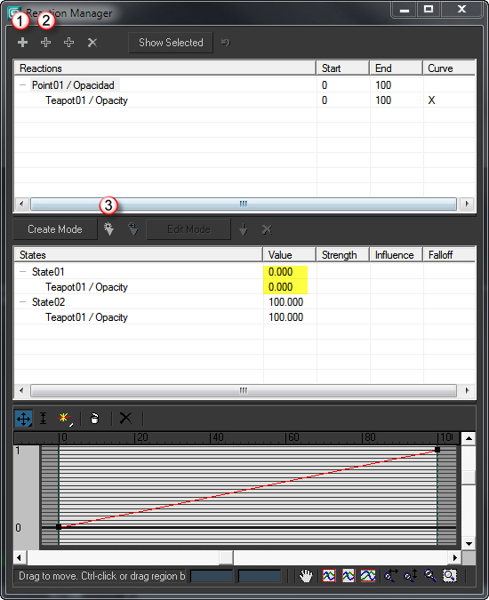

    4.-en la sección states, se han añadido parámetros, hay que duplicarlos, le hacemos click en el botón create state Clic en la imagen para ver su versión completa.
Nombre: create_state.jpg
Visitas: 220
Tamaño: 1.1 KB
    5.-ahora solo tenemos que editar los valores para que queden igual a la imagen (doble click sobre el valor para cambiarlo).
Nombre: reactionManager.jpg
Visitas: 129
Tamaño: 174.0 KB

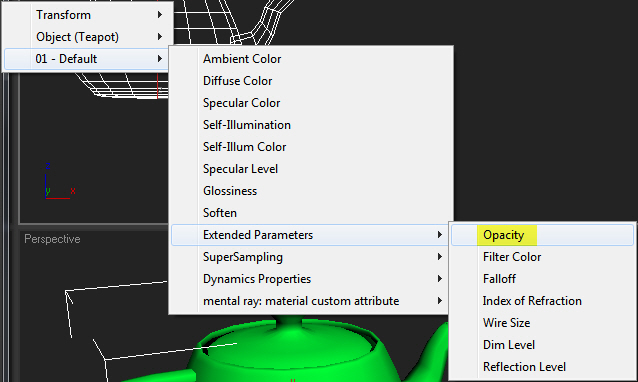

    Bueno con eso tendrías resuelto la opacidad, solo que tengo que tener un material asignado, y crear otros estados para controlar el Specular level.
    Espero te sirva de ayuda. Saludos.
